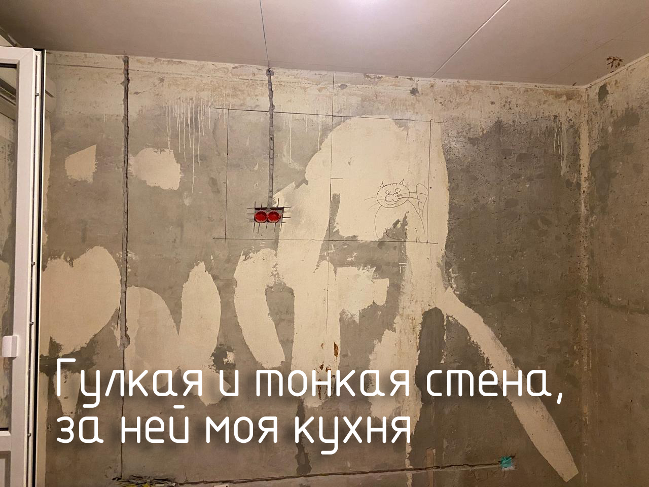

Добрый день. Ситуация моя стандартна, наверху у соседей ламинат на стяжке. Так как сейчас живу один, и шум только от меня в квартире, то слышимость от соседей очень хорошая. И даже не сколько топот напрягает, его особо не слышно, сколько падения предметов. А они случаются часто, так как там малыш. Я сначала хотел забить, но потом все таки решился на каркасную схему. Решил сделать в одной комнате, на пробу. Делал все по инструкции, подвесы к-15, профили knauf, основные были больше трех метров, специально купил четырех метровые, чтобы цельные были. Отступ от потолка в пару сантиметров в самой низкой точке, потом роквул акустик баттс про 50мм, ну и гвл 10 и гкл 12,5. Гкл брал сапфир, он потяжелее. Посчитал нагрузку на подвесы, вышло примерно 12.51 кг на подвес, это без веса профилей. Направляющие профили от стены открепил, между ними и стеной естественно вибростек в два слоя. potolok_raschet_GKL1 234 5 6 7 Все собрал, и… стало ещё хуже, чем было. Теперь падения предметов у соседей усиливаются, усилителем является потолок. Ну это я так думаю, ибо без него было менее слышно. Я понимал, что чуда не произойдет, и шумы не уйдут полностью, но на их увеличение я конечно никак не рассчитывал‍ и даже воздушные шумы стали громче. Раньше плач ребенка было слышно еле еле, теперь намного лучше. У меня вопрос к знающим людям, что я сделал не так? У меня есть несколько мыслей.

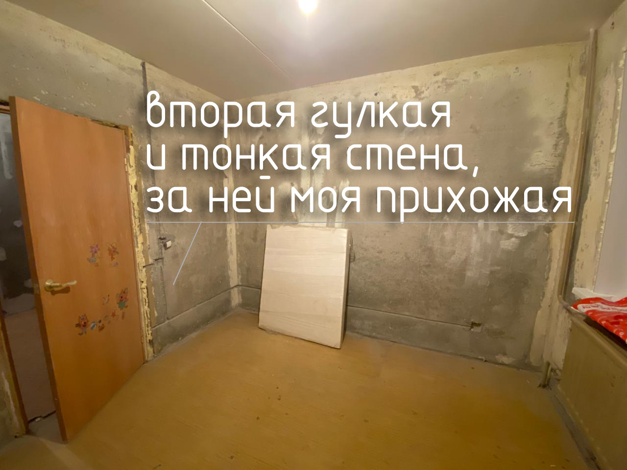

  • У меня 137 серия, потолок сделан в комнате, где есть наружная стена, не гулкая, несущая стена, не гулкая совсем) и две межкомнатные перегородки, которые ОЧЕНЬ гулкие. Прям очень-очень. Я ещё при выравнивании стен, частично убирал у этих двух перегородок ступеньки, убирал наклеиванием на эти ступеньки листов гкл, что ещё более усилило их гулкость. Но ведь без нового потолка все равно было тише. Я пока не понимаю, что делать, разбирать потолок и оставлять как было? Примерно 40 тысяч рублей в минус получится) Комната кстати без мебели, только кварц винил на полу и всё.
  • Ну и в комнате сейчас пусто, нет мебели вообще, и любой шум многократно усиливается, основными помошниками в усилении, как мне кажется, являются две стены. Может зашумить их?

aleks-celica,  Фото помещения до ремонта есть?

MADONNA, k1k2Только такие, боюсь, они совсем неинформативны.
