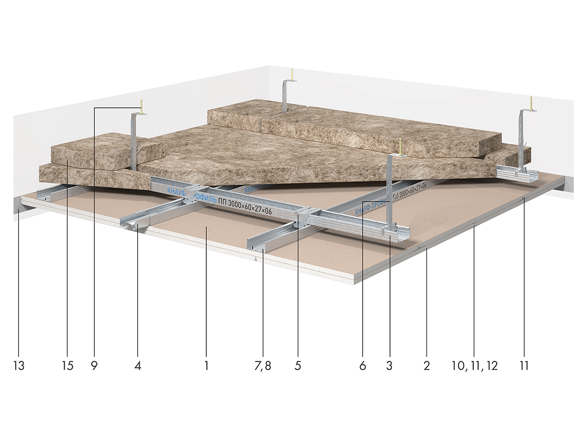

20.06.2025 в 05:00:03
aleks-celica написал 19.06.2025 в 21:51
Посчитал нагрузку на подвесы, вышло примерно 12.51 кг на подвес
Не для всех.
по инструкции, подвесы к-15
Минплита прижата к ГКЛ.
топот...падения предметов.
Не снизятся.
вибростек в два слоя
3 слоя.

20.06.2025 в 05:09:37
без веса профилей
С ними.
каждый подвес не догружен на 15%. Может дело в этом
Не особо.
если стучать по потолку, то он очень гулкий
Демпфировать облицовку - прижать к ней вату.
в комнате сейчас пусто, нет мебели вообще, и любой шум многократно усиливается
Да.
Может зашумить их
Да.

20.06.2025 в 05:21:12
наклеиванием на эти ступеньки листов гкл, что ещё более усилило их гулкость
Демонтировать.

P112-Potolok-Saylentbord-i-Sapfir-_26_09_2023_-Vynoski-v06Я руководствовался такой же схемой, тут минплита стоит в распоре основных профилей и лежит на несущих. Как сделать так, чтобы она была прижата к гкл? Или надо её ставить в два слоя? Ведь даже если установить минплиту в распор несущих(нижних) профилей, то гкл , при его установке просто прикоснется к минплите, но не будет прям сильно прижат. И даже при одноуровневых каркасных конструкциях видно, что вата максимум будет слегка касаться гкл, но не буде к нему сильно прижата.
Про ТРИ слоя вибростека тоже впервые слышу, мне не жалко его, знал бы, что так надо, сразу сделал бы три.
Я правильно понимаю мой порядок действий - снимаю листы, устанавливаю доп вату между нижних профилей, добавляю третий слой вибростека, ставлю листы обратно. Но как обеспечить прям прижатие, ведь если гипрок будет сильно давить на нижний ДОП слой ваты, та в свою очередь просто надавит на верхний и он поднимется, так как там есть воздушная прослойка между ватой и перекрытием (опять же я её сделал, потому что прочитал, что так звукоизоляция будет лучше, чем просто прижать минплиту к потолку).
