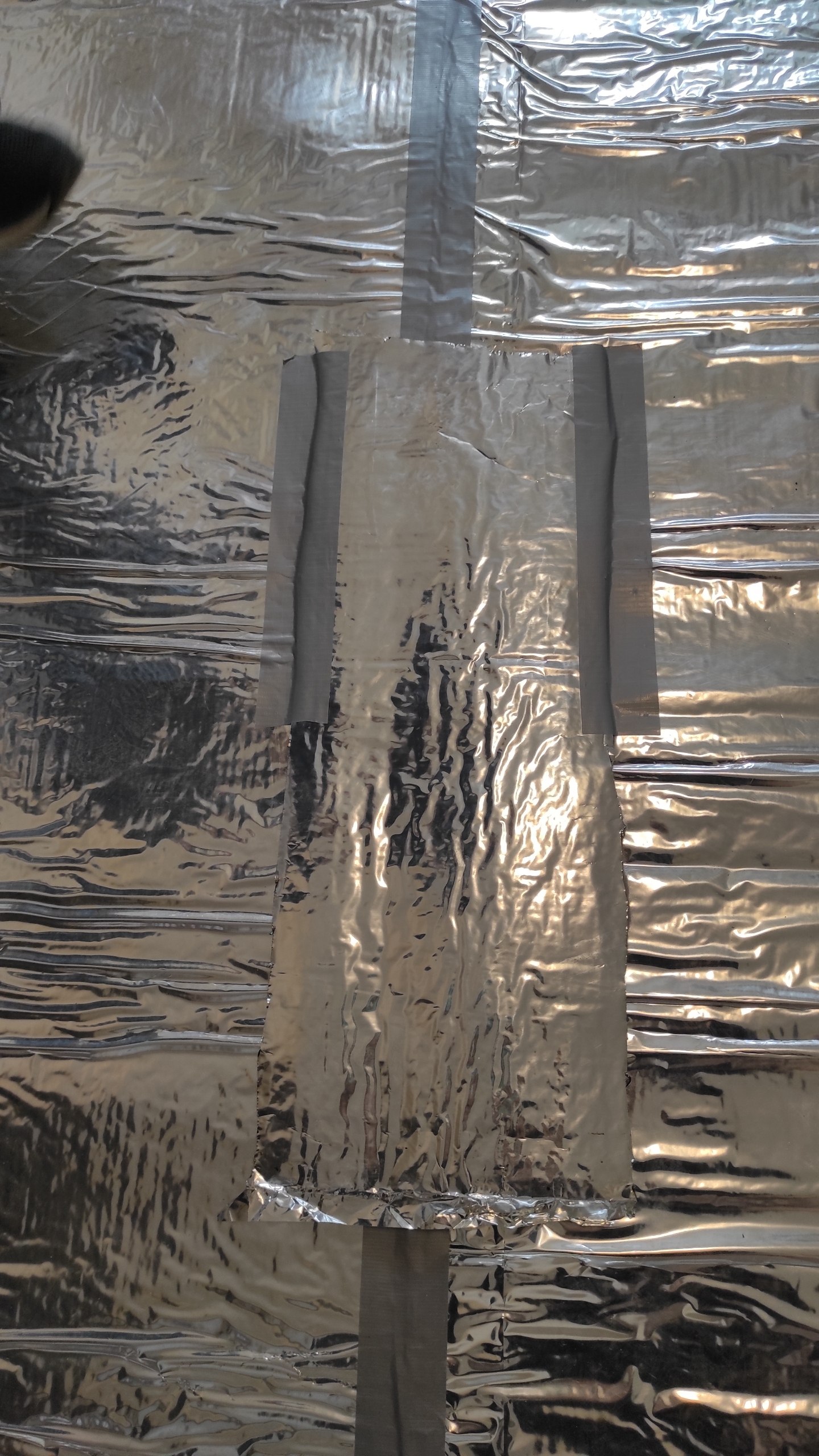

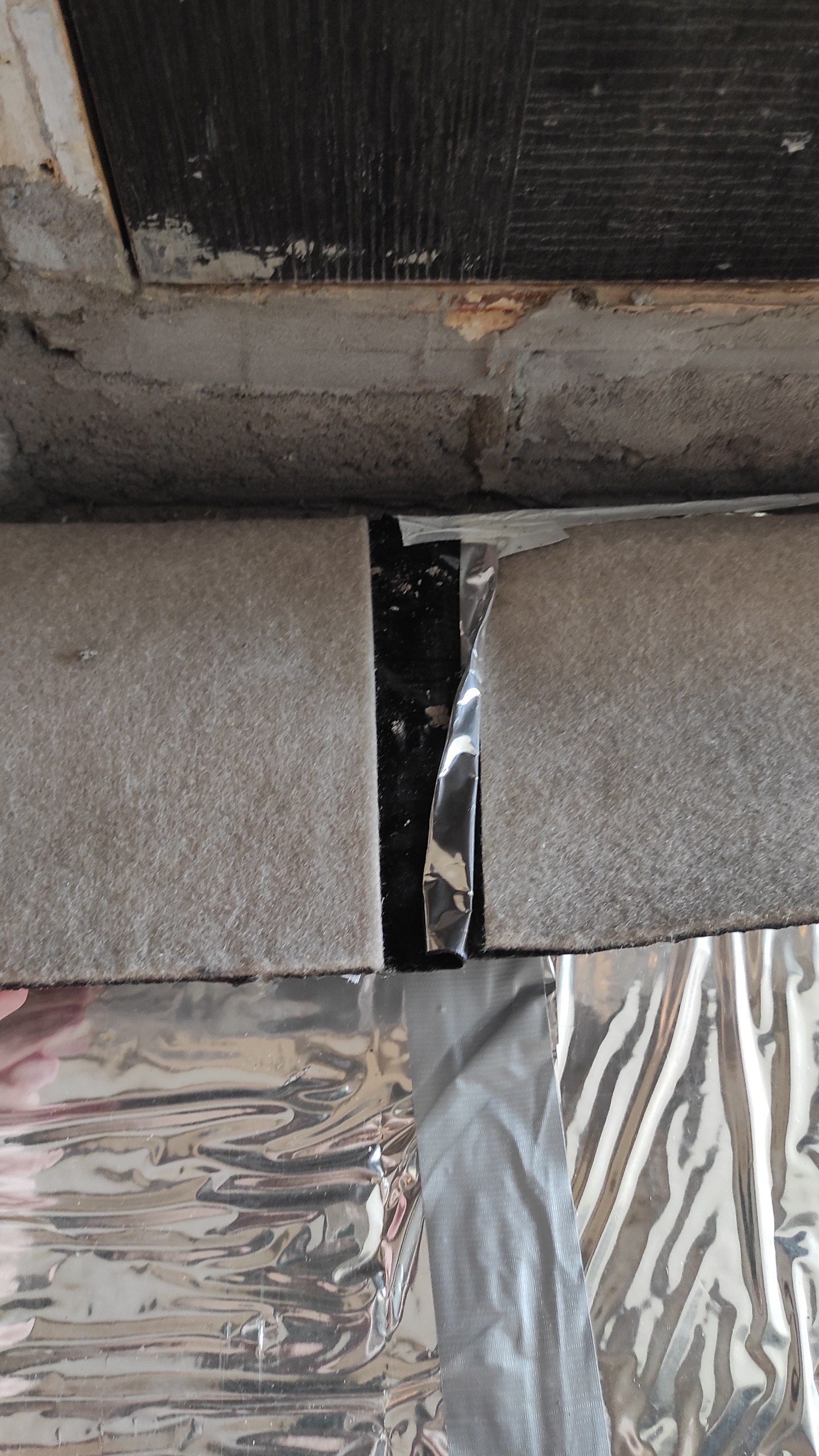

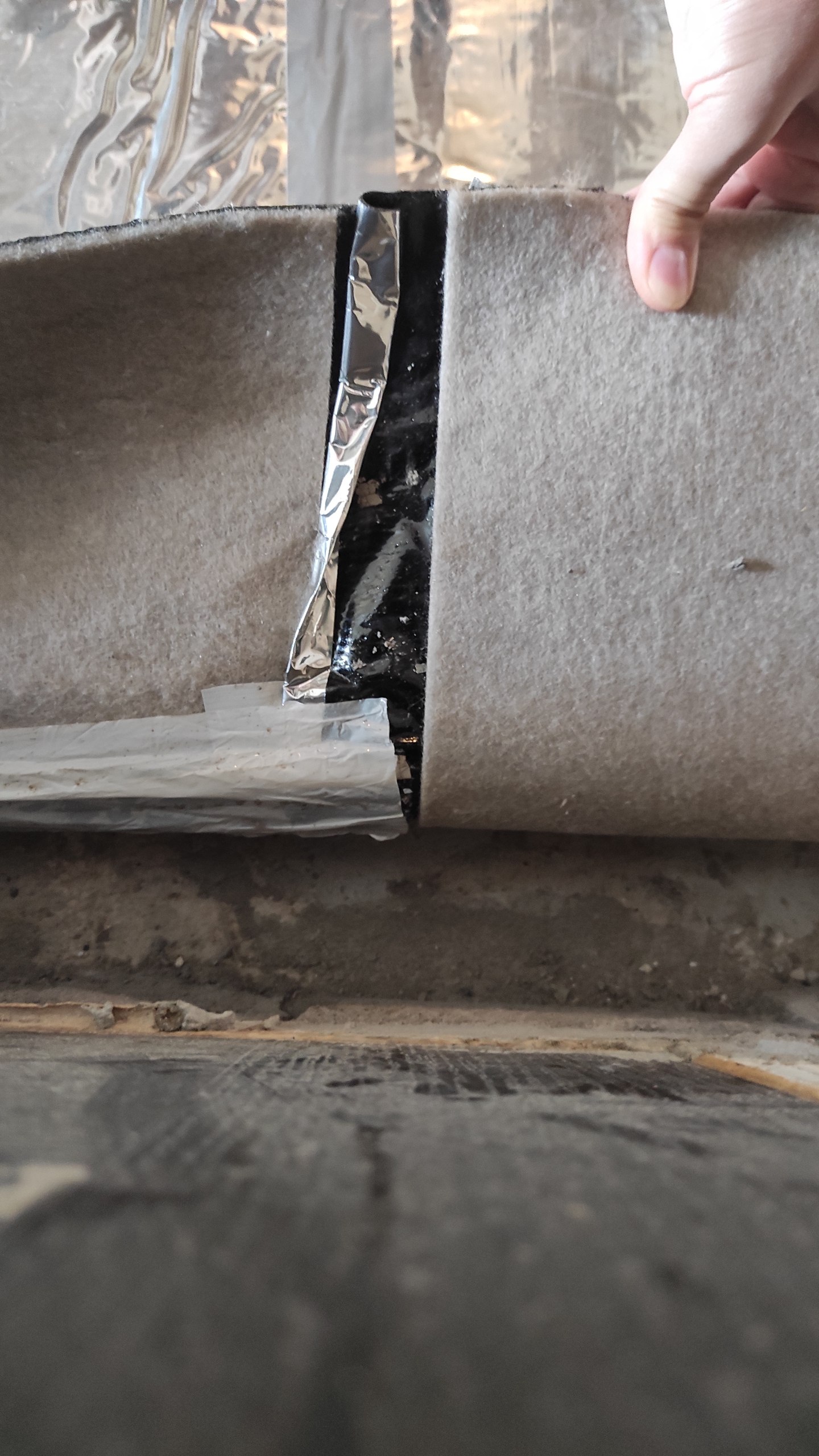

Добрый день.Помогите советом.Купили Технониколь Master "Звукоизоляция пола" под стяжку 7см.Этот материал рулонный, всего 5 мм, сэндвич: синтетический войлок, битуумный слой, фольга.Полоса материала 100см, а войлока 95 см, чтобы создавать нахлест материала. Но исполнители допустили ошибку: оставили зазоры между соседними полосами войлочной части материала от 5 мм до 4см. photo_2026-09-16_14-25-16 photo_2026-09-16_14-25-19 Допустимо ли сейчас оставить уложенный слой звукоизоляции, а поверх, на месте дефектных стыков проложить дополнительные полосы звукоизоляции (\~5см) по всей длине таких стыков.Последнее фото сделано условно, примерно так предлагают наши "мастера" исправлять проблему. photo_2026-09-16_14-25-23

marron написал 16.09.2026 в 13:54
Допустимо ли сейчас оставить уложенный слой звукоизоляции, а поверх, на месте дефектных стыков проложить дополнительные полосы звукоизоляции (\\~5см) по всей длине таких стыков.Последнее фото сделано условно, примерно так предлагают наши "мастера" исправлять проблему
Да, но если рассматриваете этот слой только как некое подобие звукоизоляции, без надежд на гидроизоляцию.
