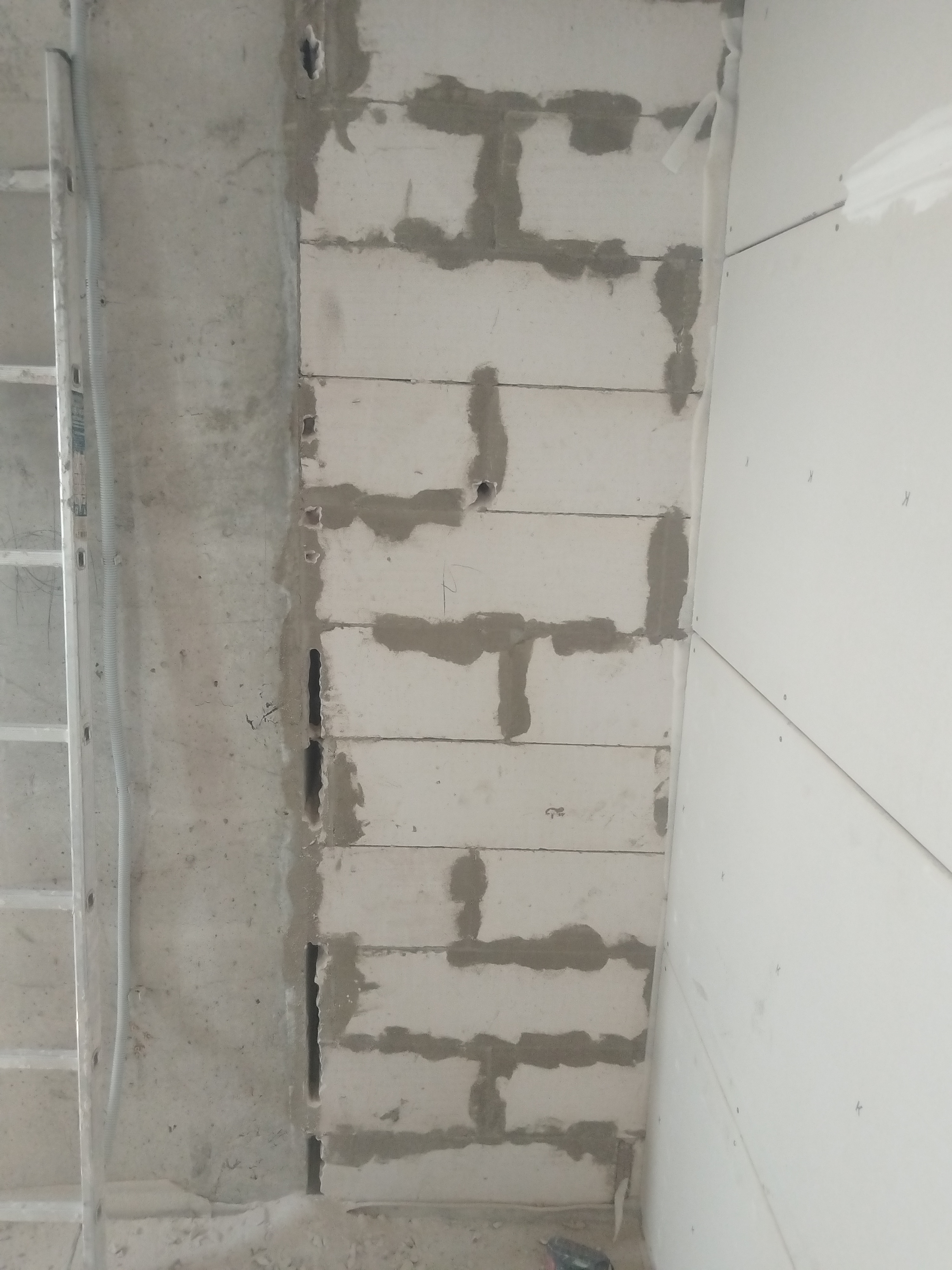

Добрый день, подскажите пожалуйста, щели сквозные в газоблоке к соседям это нормально?
Я понимаю почему застройщик сделал по краям перегородки щели и замазал только сверху - технология.Но как в последствии это будет влиять на ЗИ? Как думаете?
Один инженер говорит, что это нормально и собирается делать звукоизоляцию поверх.Другой знакомый говорит, что в принципе заполнить можно раствором щели, так как дом уже давно построен и усадка была.. С третей стороны, пролеты газоблока небольшие, около 2 м и что на них особо не будет давить...
На фото расшил верхний, слой.1-2 см.Внутри наверху вата, по бокам просто локальные сквозные щели

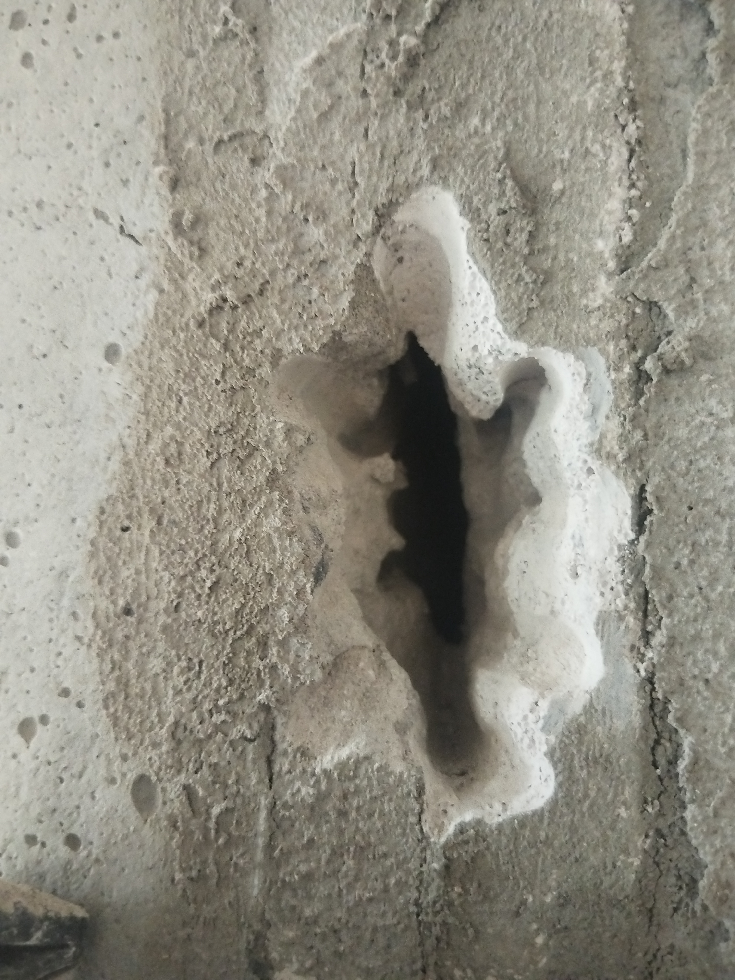

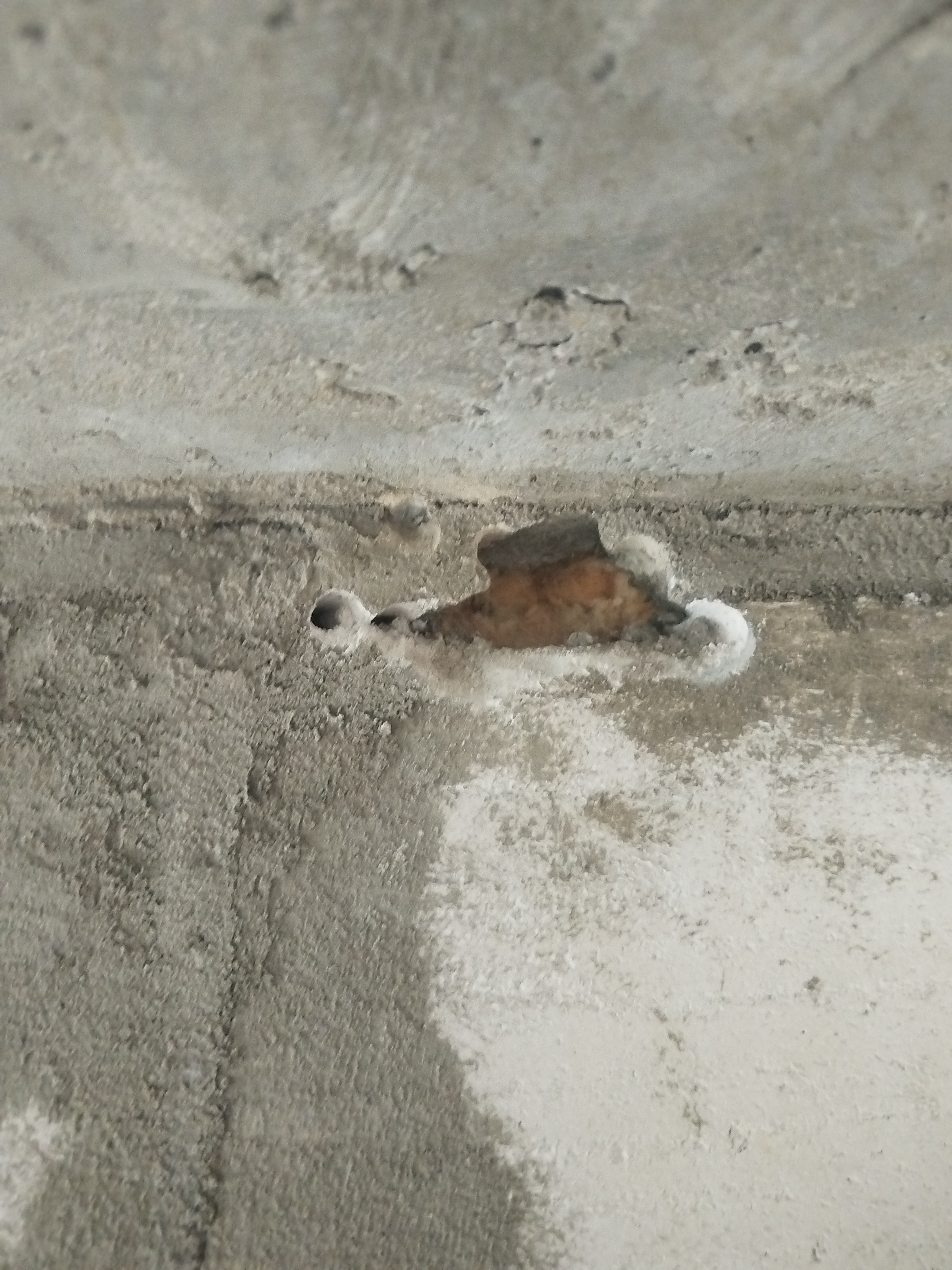

Еще и внепланове щели.Вне технологи так сказать, обнаружены...
Слева как бы не связано с монолитом, а справа просто полость...
Тоесть хочется сказать, что особенно стены в новостройке из гб ни кем особо не контролируются... Буду штукатурить 3-4 см сверху...
Только если стены могут тонкими для хорошей ЗИ - это пройдёт....![ссылка удалена]

Юрих написал 24.08.2026 в 11:28
Негативно.
На всю возможную глубину.
Юрих написал 24.08.2026 в 12:16
Да.
Нет.

АлександрААА [ссылка удалена] 24.08.2026 в 12:53
Негативно.Юрих написал 24.08.2026 в 11:28 заполнить можно раствором щели На всю возможную .....
Спасибо за ваше мнение.А трещины, и то возможные от нагрузки, мне кажется тоже могут влиять на ЗИ... Но не так сильно как 2 сантиметровые все же.... Буду заделывать, уже одну стену заделал... Спасибо.
