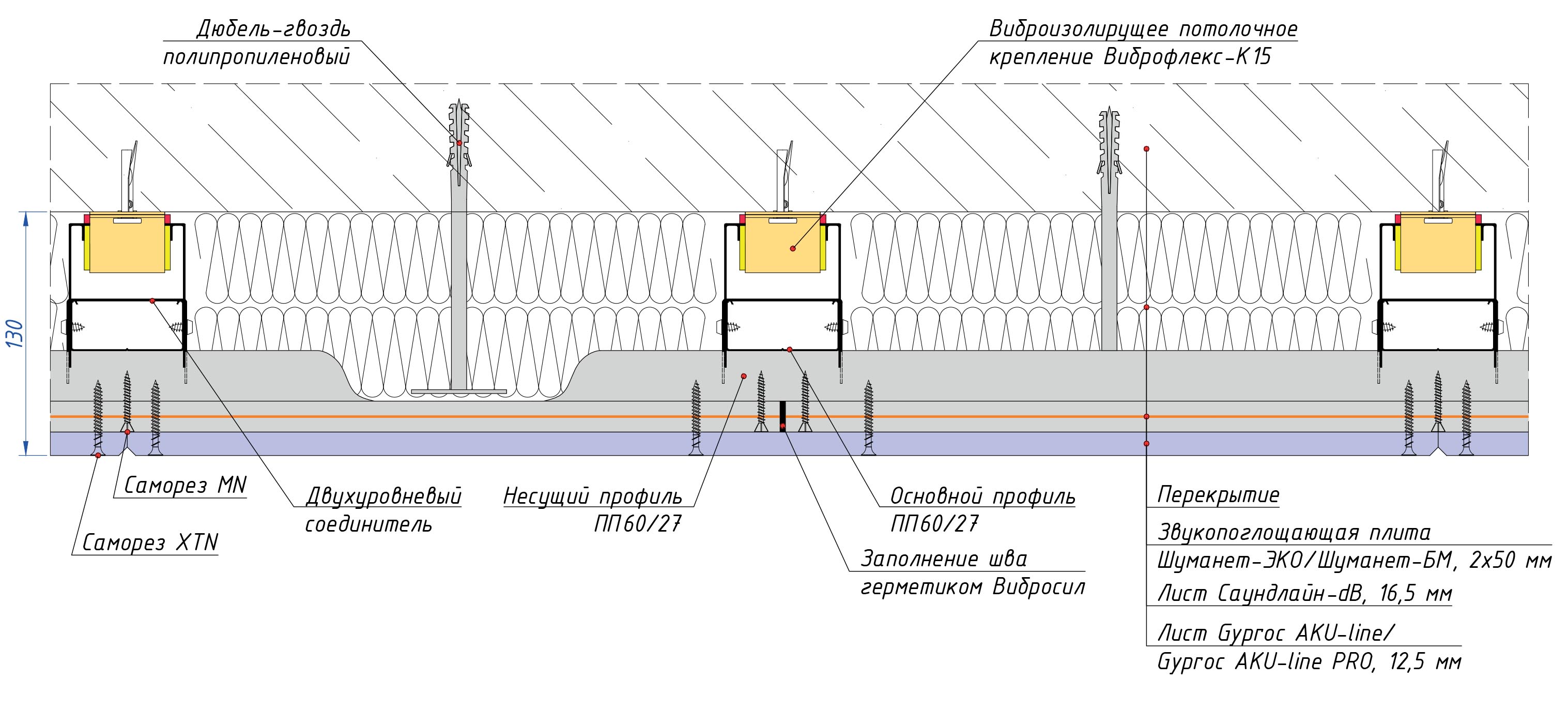

aleks-celica написал 19.06.2025 в 21:51
по инструкции, подвесы к-15
Звукоизоляция
АлександрААА
АлександрААА
Звукоизоляция
Регистрация: 22.06.2024
Сообщений: 1111
21.06.2025 в 05:19:11
aleks-celica написал 20.06.2025 в 22:19
при одноуровневых каркасных конструкциях
