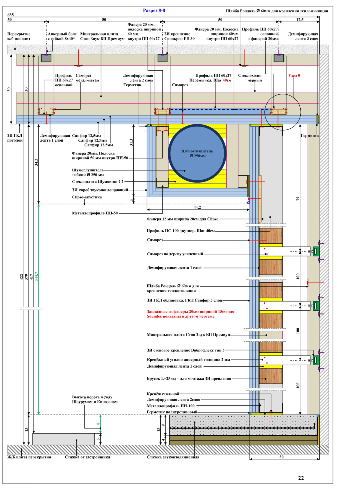

А как еще ты обоснованно уменьшишь высоту помещения на 45 сантиметров? В твоем случае потолок станет 2.20. Зато тихо ))) IMG_2522
АлександрААА написал 21.06.2025 в 05:58
Может.
Я не доверяю словам, не подкрепленным рассуждениями, обоснованиями или нормативами. А с безграмотными чертежами, созданными даже не студентами - а школьниками-двоечниками - тем более. Вот выше чертеж. Как можно доверять человеку, притворяющемуся инженером, но не владеющему элементарными навыками черчения?

У тебя между ватой и гипсокартоном пустота. Ты по сути внутри барабана. Конструкция должна быть жёсткой, то есть каркас из того, что гулять не будет.

Демонтировать ГКЛ на стенах.

Ваш ГКЛ потолок (и состав стен) для этого не предназначен.
