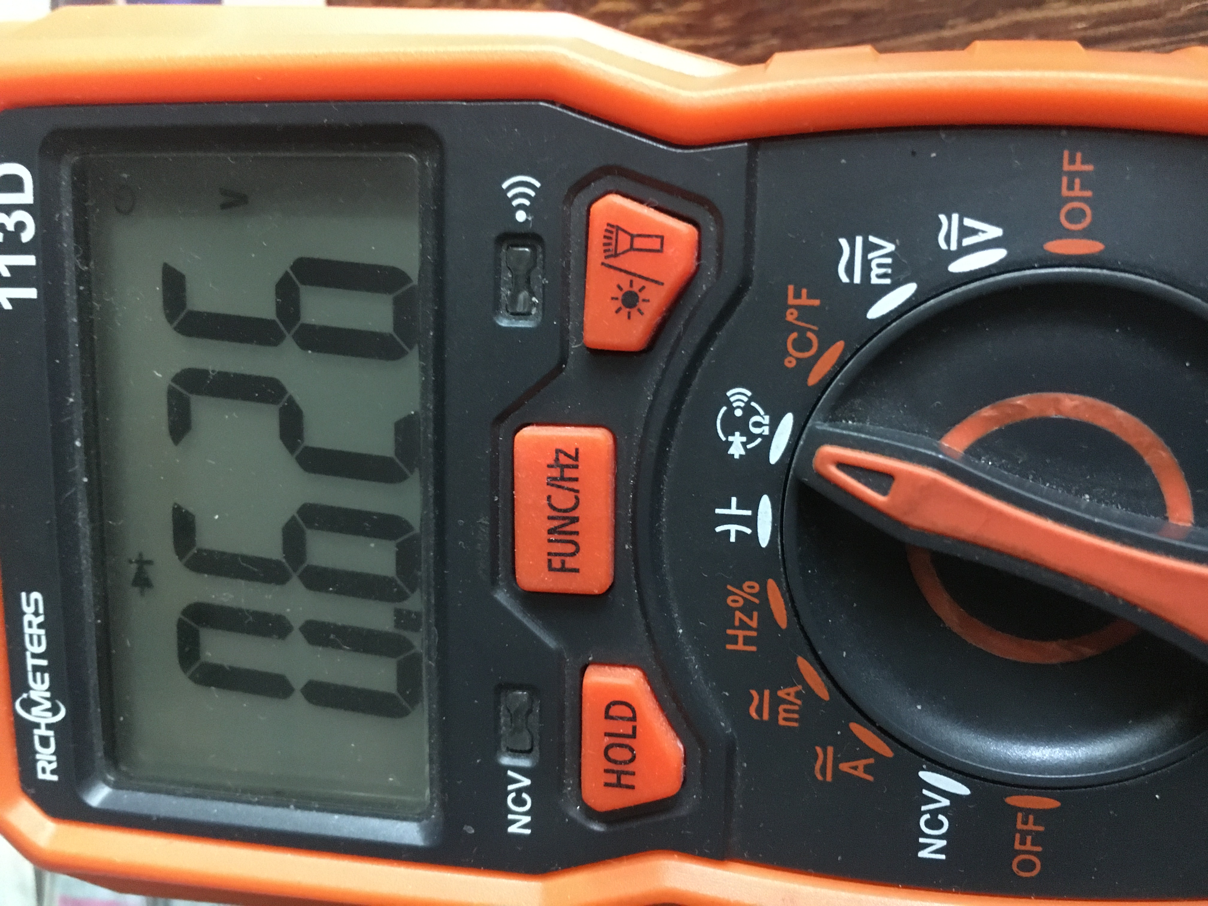

JonneD3p ответил в теме:
Ремонт сварочных инверторов. Часть вторая.
Все вроде бы как получилось , убрал хот старт и довел токи до адекватных значений на регуляторе. Выпаивал феном резисторы делителя и припаивал на эти ...
15.07.2025 в 19:21
joha1, Я нашел трехлапые диодики сверхбыстрые BAS16 но падение там 620 я думаю ничего там страшного в этом нету. По поводу замены 1 мкф на 1 нан , эт...
15.07.2025 в 13:53
Да , я тоже так думаю что стоит поставить. Диодов в смд у меня полно , а стабилитрон куплю в смд или припаяю выводной. Вопрос не вопрос ))
14.07.2025 в 16:32
Добрый день ) Это снова я. Обнаружилось что на плате управления зубра 190 в обратной связи опера нету некоторых деталей. Я тут уже начинаю настройку а...
14.07.2025 в 13:31
