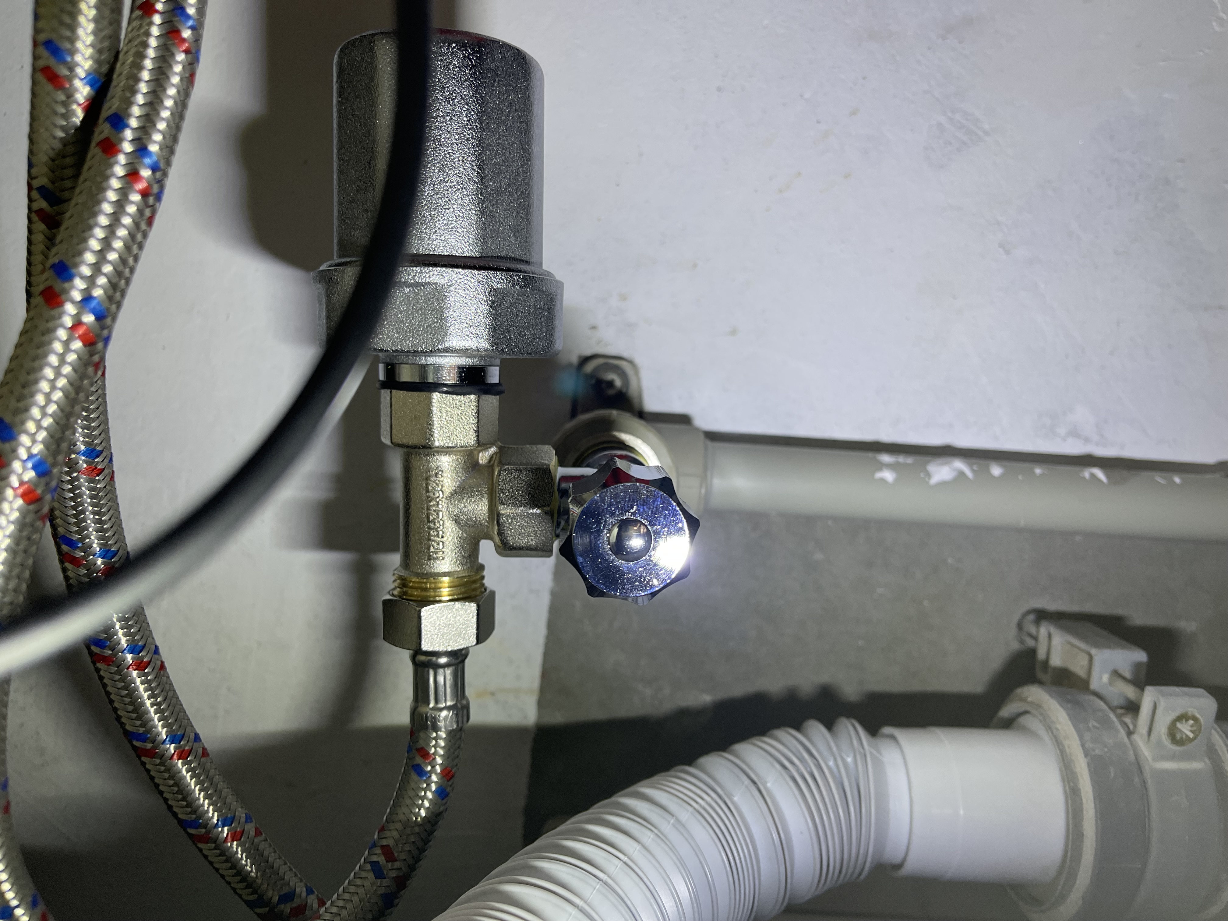

  • Bagi ответил в теме:
    гидроудары
    BV, красиво получилось))) подводка не дергается, но иногда гидроудар небольшой пробивается. Хочу установить на горячую воду.
    16.01.2026 в 21:04
    гидроудары
    ВТБ!, здравствуйте. Переделал!!!
    16.01.2026 в 20:43
    гидроудары
    Добрый день. Сегодня узнал у инженера обслуживающего дом, давление в кавартирах 3.3 - 3.5 бар, стандартное. Выше указанные данные брал с проекта. Зак...
