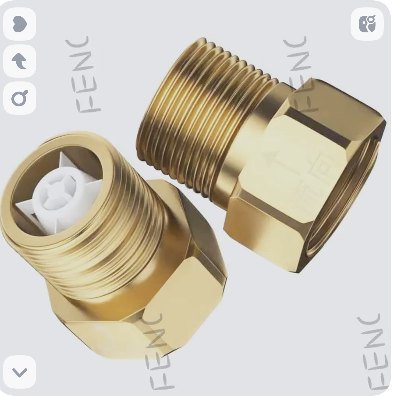

BV, а если поставить обратный клапан в подводку.IMG_0655

Bagi написал 16.01.2026 в 21:19
Она будет "фиксировать" скачок давления. Проще говоря раздувается, а сдуться не сможет.

16.01.2026 в 22:02:39
BV, надо попробовать, может скачок давления не будет выходить за пределы смесителя.

16.01.2026 в 22:19:18
Bagi написал 16.01.2026 в 22:02
надо попробовать
Кажется, Вы неправильно понимаете физику процесса.
Сообщений: 137784
16.01.2026 в 22:24:29
На подводке указано макс рабочее давление. Если вы зафиксируете в подводке давление больше рабочего....
ВТБ! написал 16.01.2026 в 22:19
Ну и это тоже. Прямой удар будет, но меньше, обратный в систему не уйдет. Подводка будет дергаться, но по другому)

16.01.2026 в 23:09:19
BV, тогда надо ставить регулятор давления.
