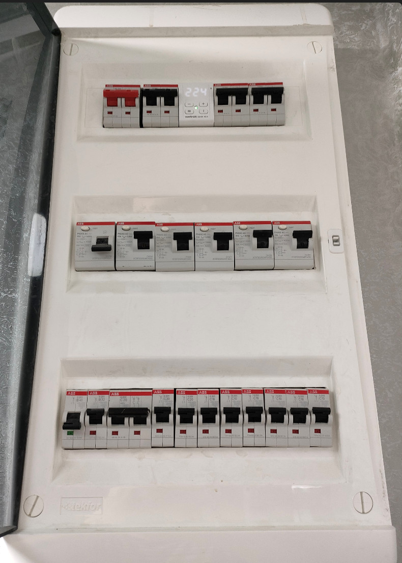

Aleksandr_RN ответил в теме:
Прошу помощи в проверке схемы электропитания в каартире
Да ну страсти, нижестоящими групповыми АВ-ешками пощёлкал, нашёл проблемную линию и всё, узошку опять в путь
Solo093, смотрите, а как вам такой вариант,
- Оставляете на первом УЗО 40А варочную и духовой шкаф.
- На вторую узошку 25А вешаете все розетки и ниже ...
На самом деле всё гораздо проще, идём назад в прошлое:), но уже во времена УЗО. Со столба в дом, скажем на АВ 50А, далее УЗО 63А далее чёрный счётчик...
