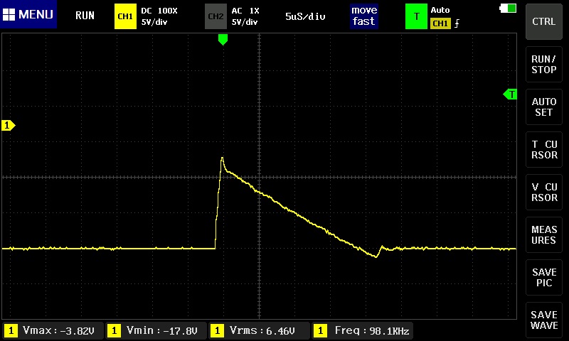

  • citromon20 ответил в теме:
    Сушилка Polaris
    Вот эти две новые.
    15.03.2026 в 12:32

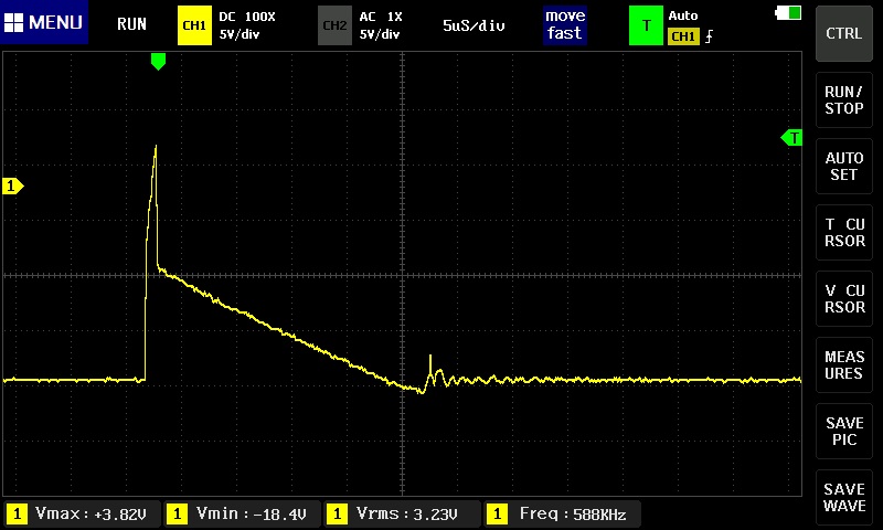

    Сушилка Polaris

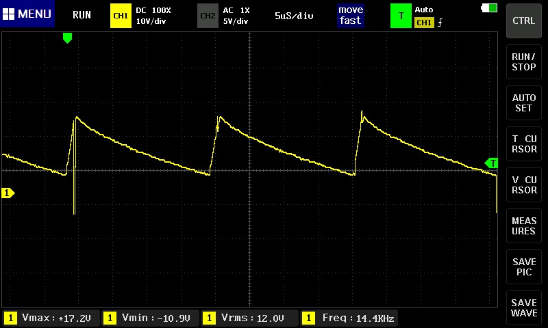

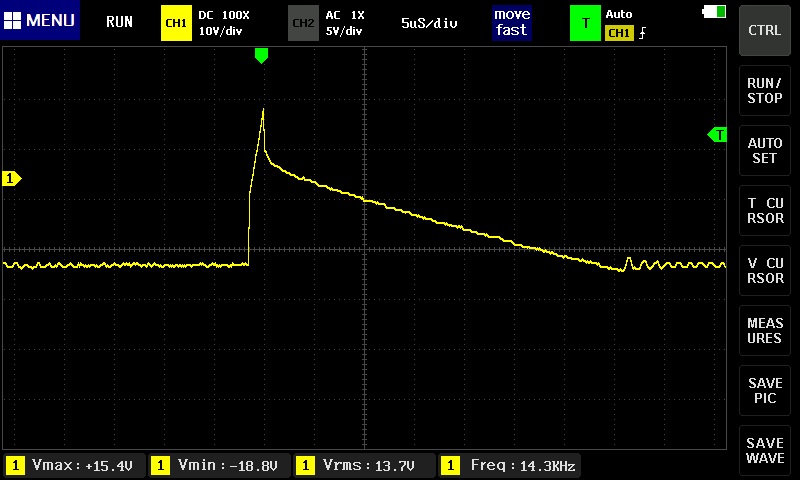

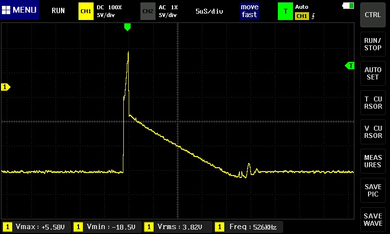

    Ого, сегодня картинки сохранились. Тогда дальше, на родной катушке вот что происходит, во всех случаях стабилитрон на месте. Но при старте крыльчатка...
    15.03.2026 в 12:29

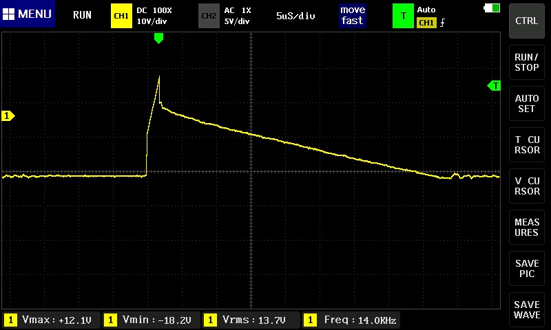

    Сушилка Polaris
    это на катушке 1, при которой схема полностью работает, но катушка разогревается
    15.03.2026 в 12:09

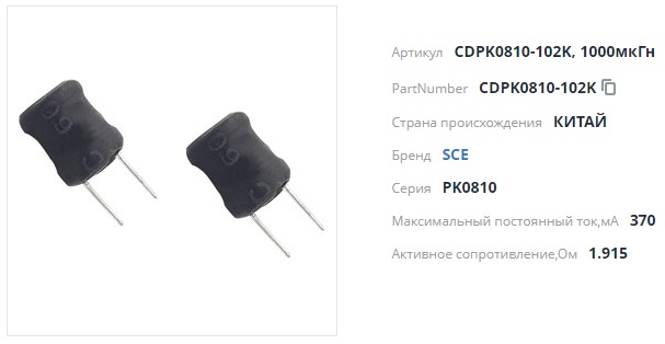

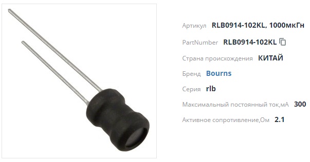

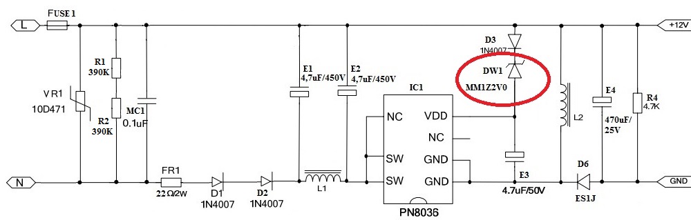

    Итоги работы.Пришли кондеры электролиты входные, заменил.Приобрел две катушки практически эдентичные ![ссылка удалена]![ссылка удалена]и резак 0,33 Ом...
    14.03.2026 в 14:46

    Перемычка (smd резистор с нулевым сопротивлением). Придут дроссели, кондеры входные, соберу , посмотрю насыщение дросселя, если не заработает поступл...
