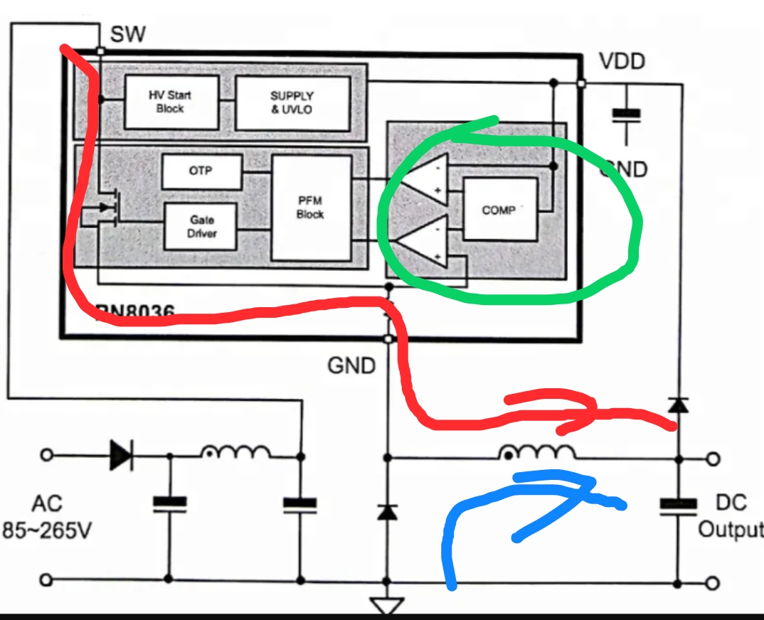

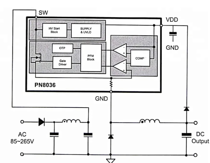

Имеется овощесушилка Polaris PFD2008SV.В схеме питания стоит PN8036.Типичная схема включения по Datasheet имеет следующий вид.В схеме питания примененной в сушилке присутствует стабилитрон DW1, обозначен на схеме красным кружком.Подскажите для чего он используется? С ним микросхема уходит в защиту и пробует перезапускаться, без него стартуе сразу и работает без проблем.
Так может просто заменить неисправный стабилитрон?

Стабилитрон исправен и родной и купленный на замену и запаянный в схему. Но ничего не работает.

К разъему ФАН подцеплен коллекторный двигатель с крыльчаткой, он гоняет горячий воздух от нагревателя, который запитывается через реле. Так вот, когда крыльчатка снята и вся схема собрана, при подаче \~220В схема стартует и все запускается, но если закрепить на вал движка крыльчатку, микруха при запитке уходит в защиту и потом снова пытается запуститься. Но ничего не получается. А если снять крыльчатку, то все хорошо, все работает. Так же схема работает при надетой крыльчатке и выпаянном стабилитроне DW1 и запаянной вместо него перемычке(обведен красным). В даташите его в типовой схеме нет. Что не так не пойму. Микруху менял, стабилитрон, три электролита после микрухи то же, установил LOW ESR. Выпаивал D6 подавал в нагрузку 12В от БП компа, потребление схемой порядка 200мА с вентилятором. Все работает. Смазывать вал на старом движке пробовал. Помогло не на долго. Со временем ситуация усугубилась. Поменял движок, купил на алике. Описанная выше ситуация уже с новым движком. Родной моторчик SKM-365S-2075 D/V18.0 K15 Z18, новый Бренд: NICHIBO Модель: RS-365-14160/52 Напряжение, ток, скорость (без нагрузки) 18,0 В 80 мА 8200 об/мин MP5FN-14160B-R/52 M-87797ME2

А вы все другие детали проверили? Начиная с 2х диодов. Индуктивность?
Если не любопытство - то замкнул бы стабилитрон и забил.
Что на ножке VDD с стаб и без, осликом?
Поставить вместо стаб два кремниевых диода.... вместо 2в будет 1 вольт.
Наверное этот стаб что то типа защита по току.
Сообщений: 140275
04.03.2026 в 00:24:53
BV написал 03.03.2026 в 23:15
... или увеличение выходного напряжения
Screenshot_20260304-001634Screenshot_20260304-005724 Сравнение выхода с опорой при подкляченном стабилитроне - выход на 2 Вольта выше. А при увеличении тока нагрузки - может не хватать запасенной энергии в катушке, напряжение падает ниже порога и мс не запускается. Ну как-то так.
Проверьте.
Может быть если увеличить индуктивность заработает и со стабом и с током нагрузки побольше. Осликом проверить бы - не входит ли дроссель в насыщение.

BV, RF1 21,7 Ом, L1 0,89 mH, по цветовой 1mH +-10%, та что вполне в норме, Е1 4175nF 7,1 Ом, Е2 4228nF 7,8 Ом. Остальное все в норме. Стабилитрон поднимает на 2 В напряжение на выходе. На VDD осцилом посмотреть не получается, подносишь щуп он с ума сходит. Осцил Fnirsi 1013D/

Плата не развязана от сети. Что-то не так делаете.
Ноль сети - там где вывод +12 - это общий. Питание ослика сделайте от аккума - повербанк. Щуп 1:10. Землю осцилла также туда где +12.
И посмотрите на выводе GND микросхемы.
