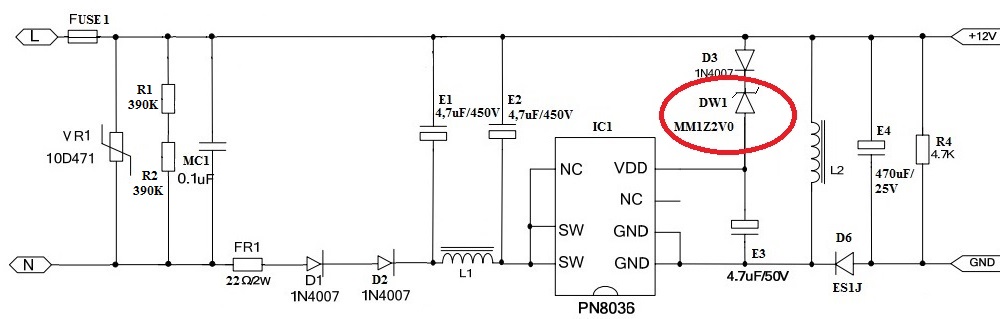

Возможно вставить резистор 0.5 ом и на нем осциллограммы тока - поможет разобраться
Последовательно с индуктивностью L2 и на нем смотреть осцллограммы насыщения катушки?

Ваш интерес здесь чисто любительский, потому как и без стабилитрона сушка работает, может чуть меньше поток воздуха.
Да не совсем работает как оказалось. Ситуация без стабилитрона(закорочен), при подаче питания с платы управления проходит одиночный импульс открывается полевик и моторчик производит кратковременный старт и останавливается, схема запускается и все как бы хорошо. Но дальше когда выбираешь температуру, время работы и "стартуешь", мотор пытается стартануть и вся схема тухнет (микруха уходит в защиту). Перезапускается и опять все гуд до следующего старта. А вообще схема то работала пол года точно.
Да. Ну и еще напряжение на выходе ключа (GND)

BV написал 10.03.2026 в 20:45
Относительно выхода +12В
Не помню, микруху меняли?

BV, Микруху менял, если поставить с гальванической развязкой придется мудрить подачи \~220В на нагрев через реле

Всю схему выложите. Если была - еще раз. Ну и даже реле и что там мудрого? Или оптрон + симистор.
Ну и есть похожие микруху без гальваноразвязки, схемы похожие... Может на них переделать и не тратить столько времени на эту хрень?

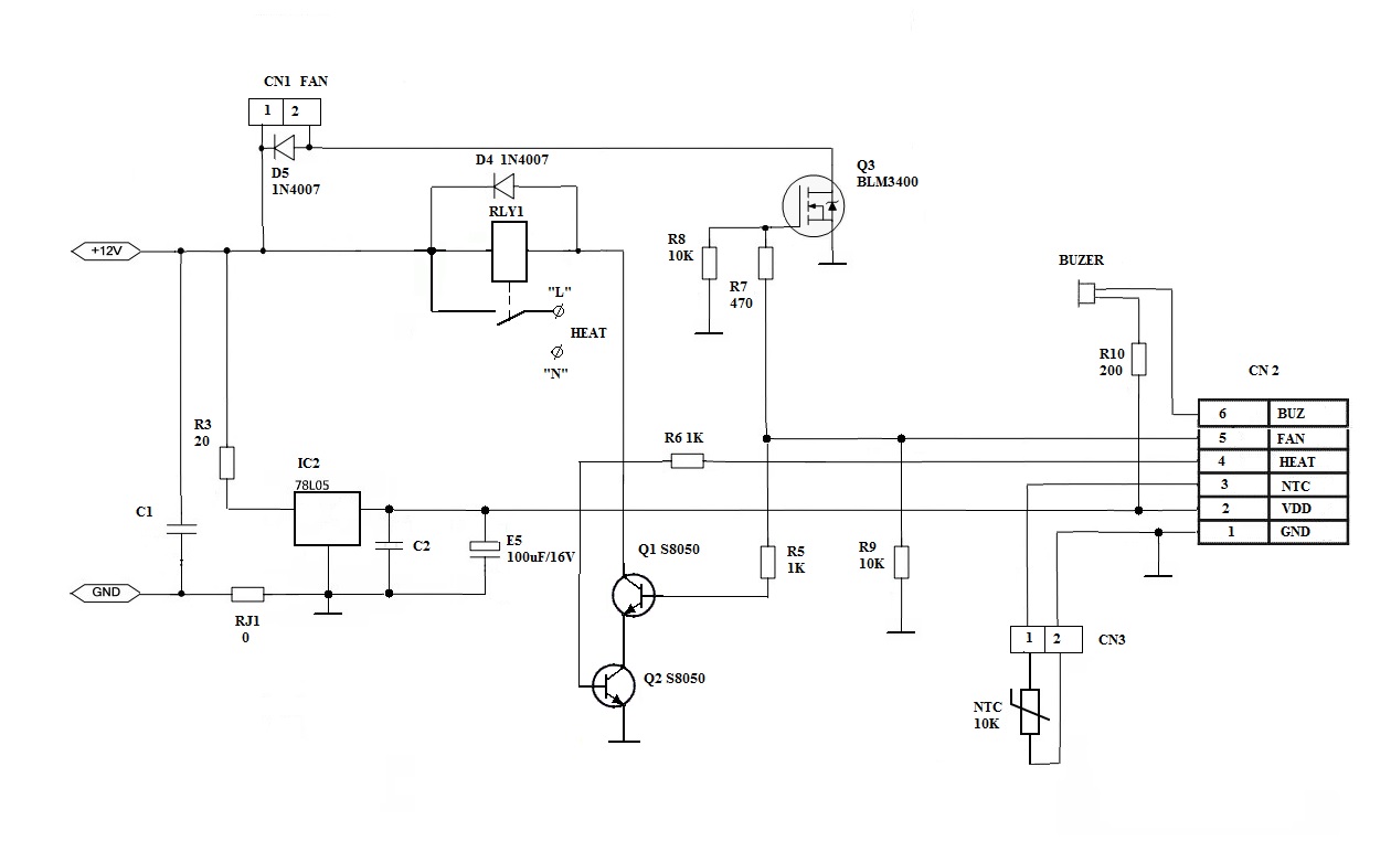

Схема питания сушилкиОсновная схема сушилки

Тупо перерезать дорожку и припаять проводом

И чем не угодил гальванически развязанный блок, если нагреватель релюшкой включается?)
