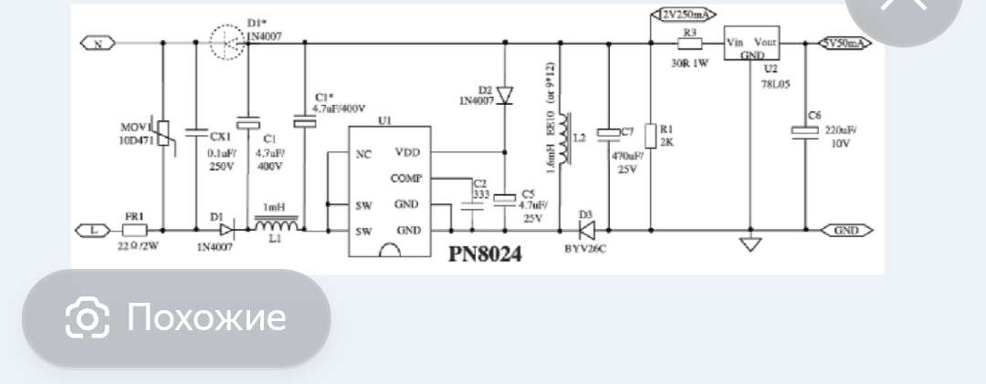

По типовой схеме на PN8036 без доп. стабилитрона индуктивность L2=0.5 mH EE13. В моей сушилке с доп. .....
См похожую схему и номинал индуктивности...

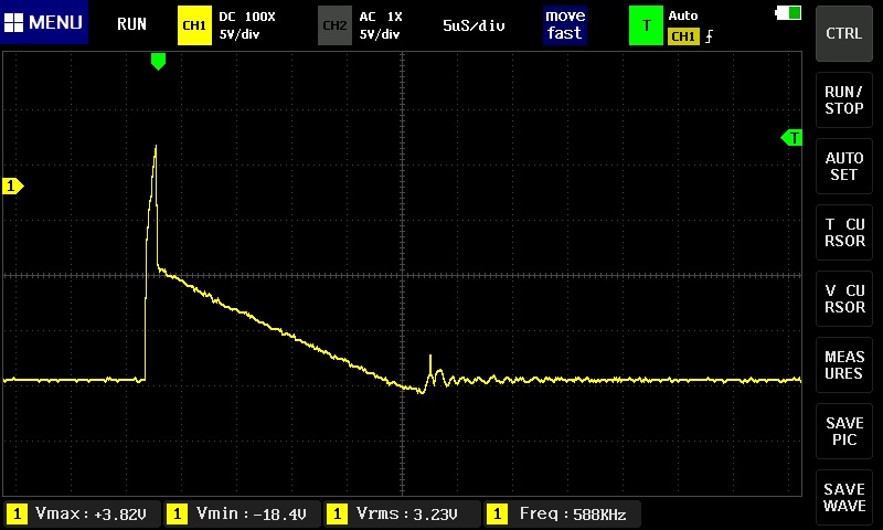

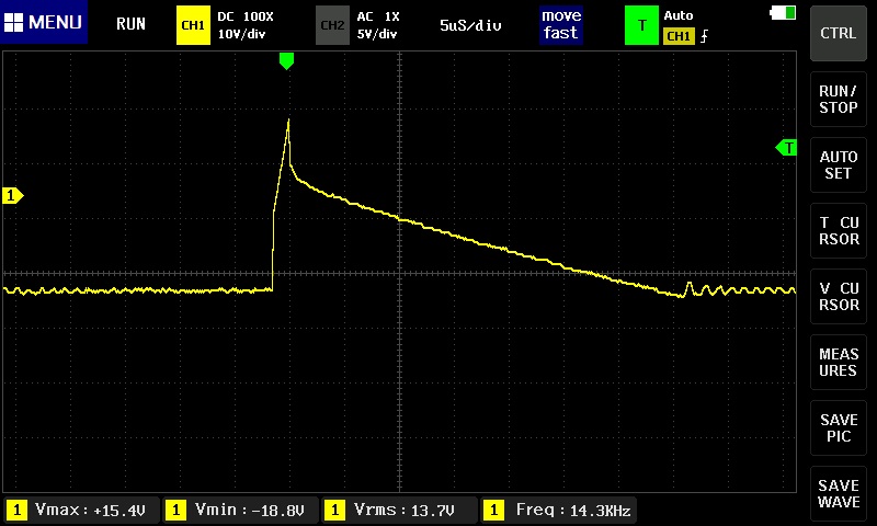

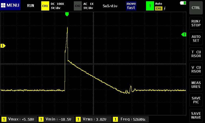

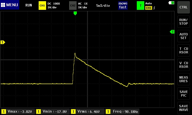

Итоги работы.Пришли кондеры электролиты входные, заменил.Приобрел две катушки практически эдентичные ![ссылка удалена]![ссылка удалена]и резак 0,33 Ом 1 Вт.Провел измерения LC-метром: Родная - 2,1 Ом 1,04 mH, катушка 1 - 2,3 Ом 0,84 mH, катушка 2 - 1,9 Ом 0,86mH.Последовательно с катушкой поставил резистор 0,33 Ом, снял осциллограммы на нем на катушке 1 ![ссылка удалена]![ссылка удалена]на родной ![ссылка удалена]![ссылка удалена]на катушке 2 ![ссылка удалена]![ссылка удалена]По итогу схема запускается с катушкой 1 (катушка при работе греется), с родной и катушкой 2 не запускается.
Со стабилитроном тоже?
Где копать я угадал, а в какую сторону - нет)
Впрочем в этих схемах встречается от 0.8 до 2 mH.
citromon20 написал 14.03.2026 в 14:46
или провод тонкий, или феррит
Какие-то переходные колебания при открытии и закрытии ключа. Может RC цепь добавить в паралель катушке?

Во всех случаях стабилитрон на месте.Картинки вставлял и сразу и потом при редактировании, а их удаляет всеравно.

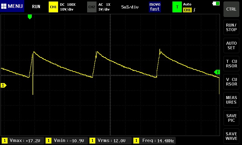

Катушка 1 питаниеКатушка 1 пускэто на катушке 1, при которой схема полностью работает, но катушка разогревается

Ого, сегодня картинки сохранились. Тогда дальше, на родной катушке Родная питание Родная пусквот что происходит, во всех случаях стабилитрон на месте. Но при старте крыльчатка на моторе снята с этой родной катушкой, иначе не запускается. Еще одна новая катушка 2 Катушка 2 питаниеКатушка 2 пускС этой тоже крыльчатка снята иначе не стартует. Измеренные параметры все этих трех катушек пару постов выше.
