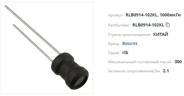

15.03.2026 в 12:32:24
Катушка 1Катушка 2Вот эти две новые.

15.03.2026 в 12:48:13
citromon20, ну в профиле они есть...

15.03.2026 в 12:52:09
Да, точно, теперь буду знать, спасибо.
