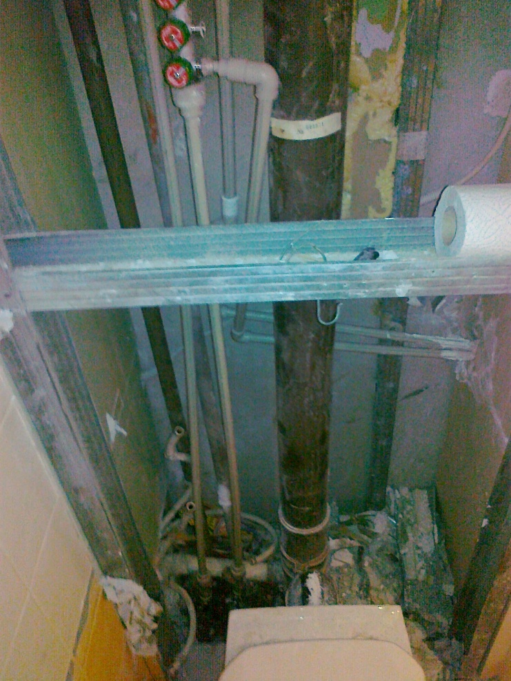

Делаем ремонт в ванной многоэтажного дома - замена стен, водопровода, сантехники и тд.
Возникли вопросы в правильности разводки и укладки водопроводны...

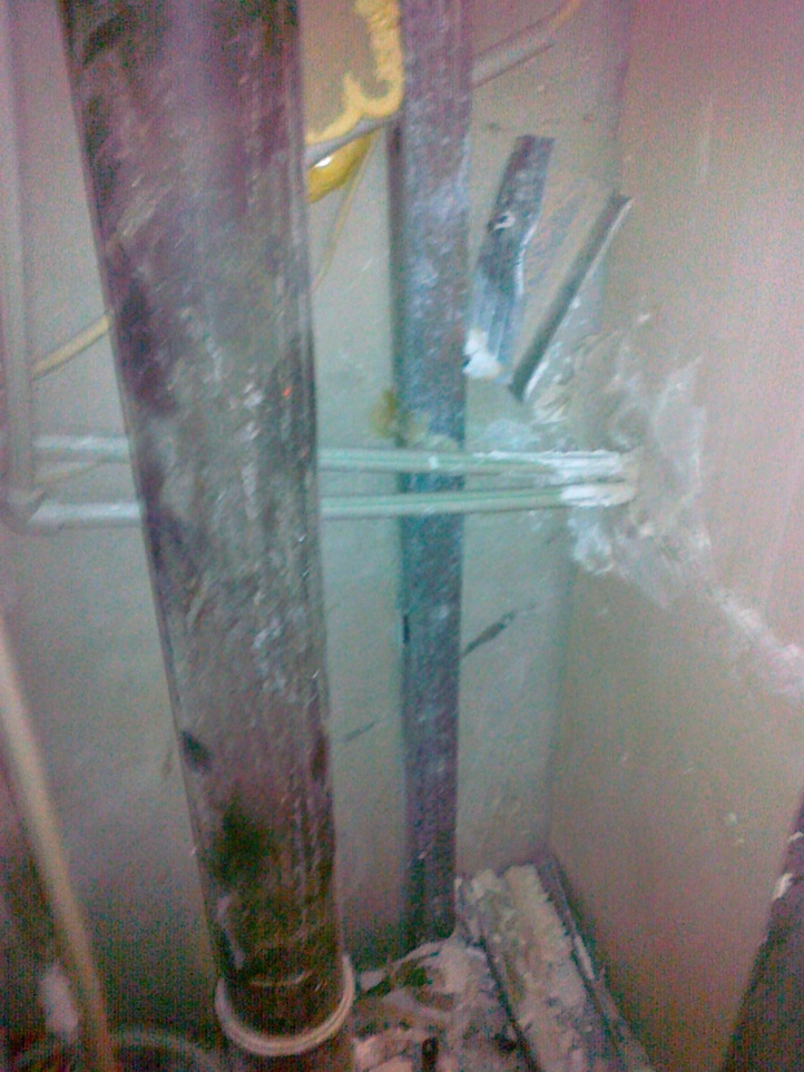

Непосредственно к батарее стальные, а в стене как оказалось металопласт. Причем турубы в стене уходят в стяжку. Как оказалось течь началась в месте со...

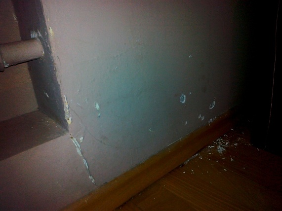

Сегодня соседи снизу сказали, что у них на балконе (балкон под нашей комнатой) с потолка несильно, течет вода(сочится). Подумали что кондиционер.
Конд...
