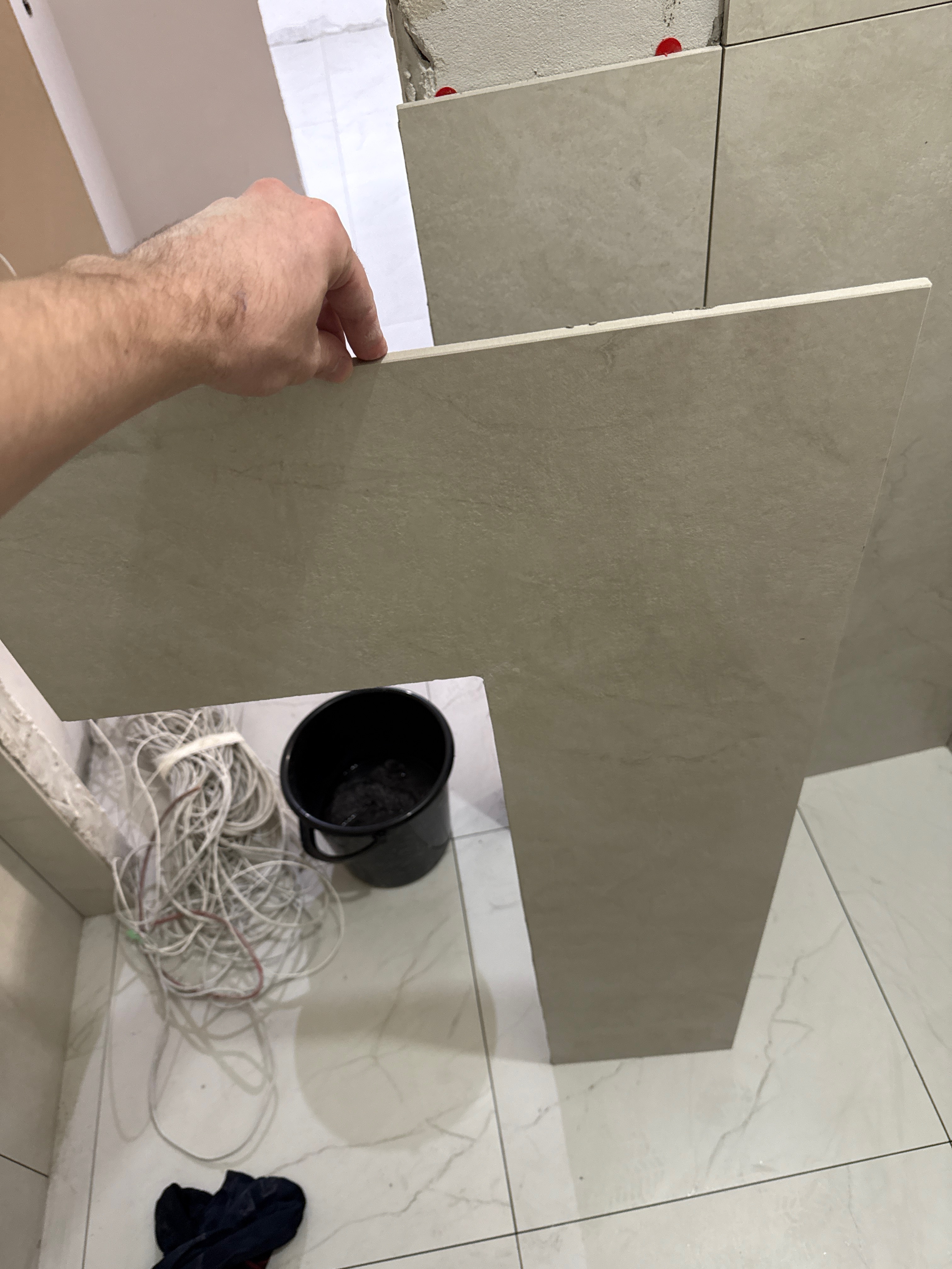

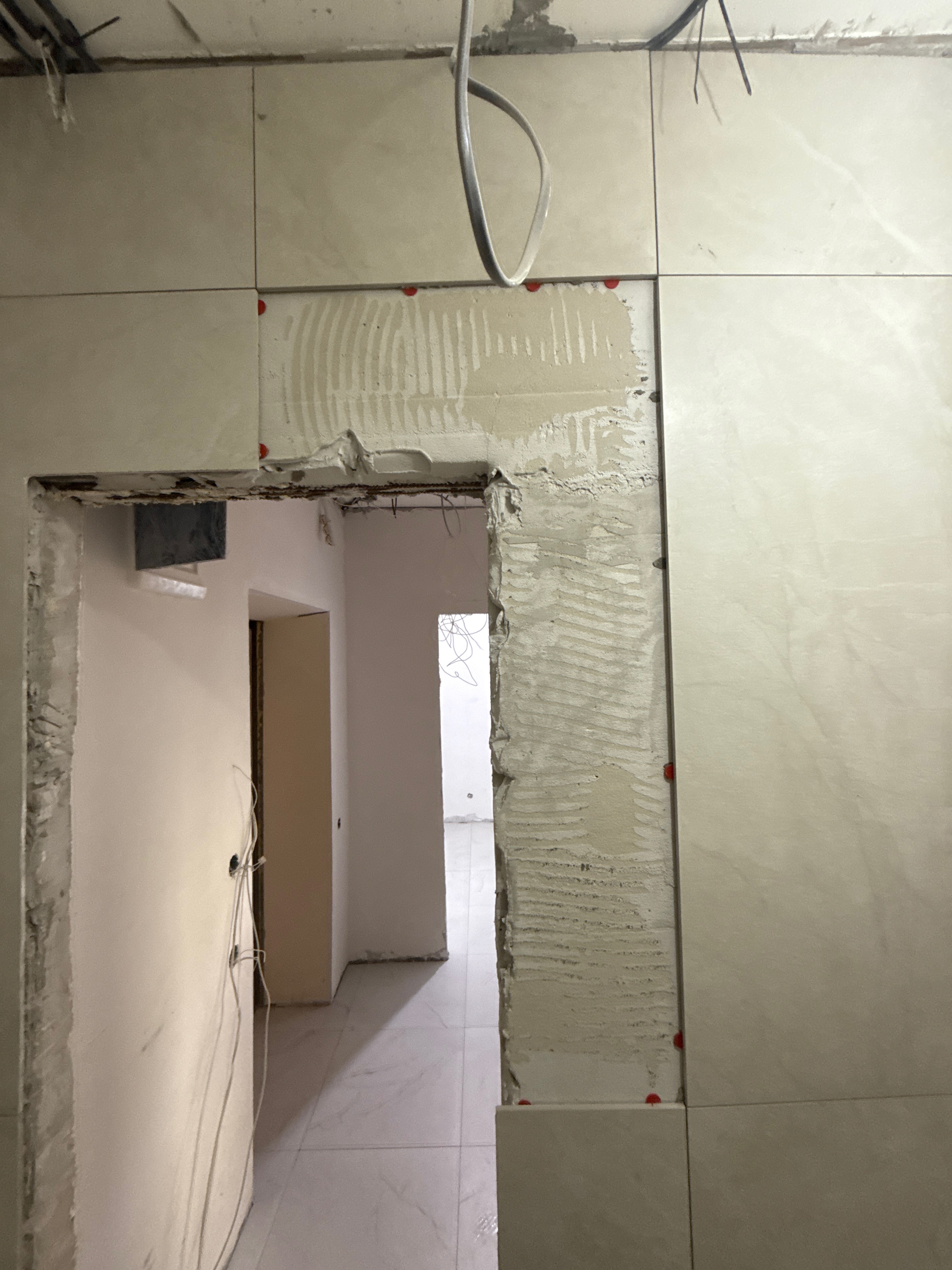

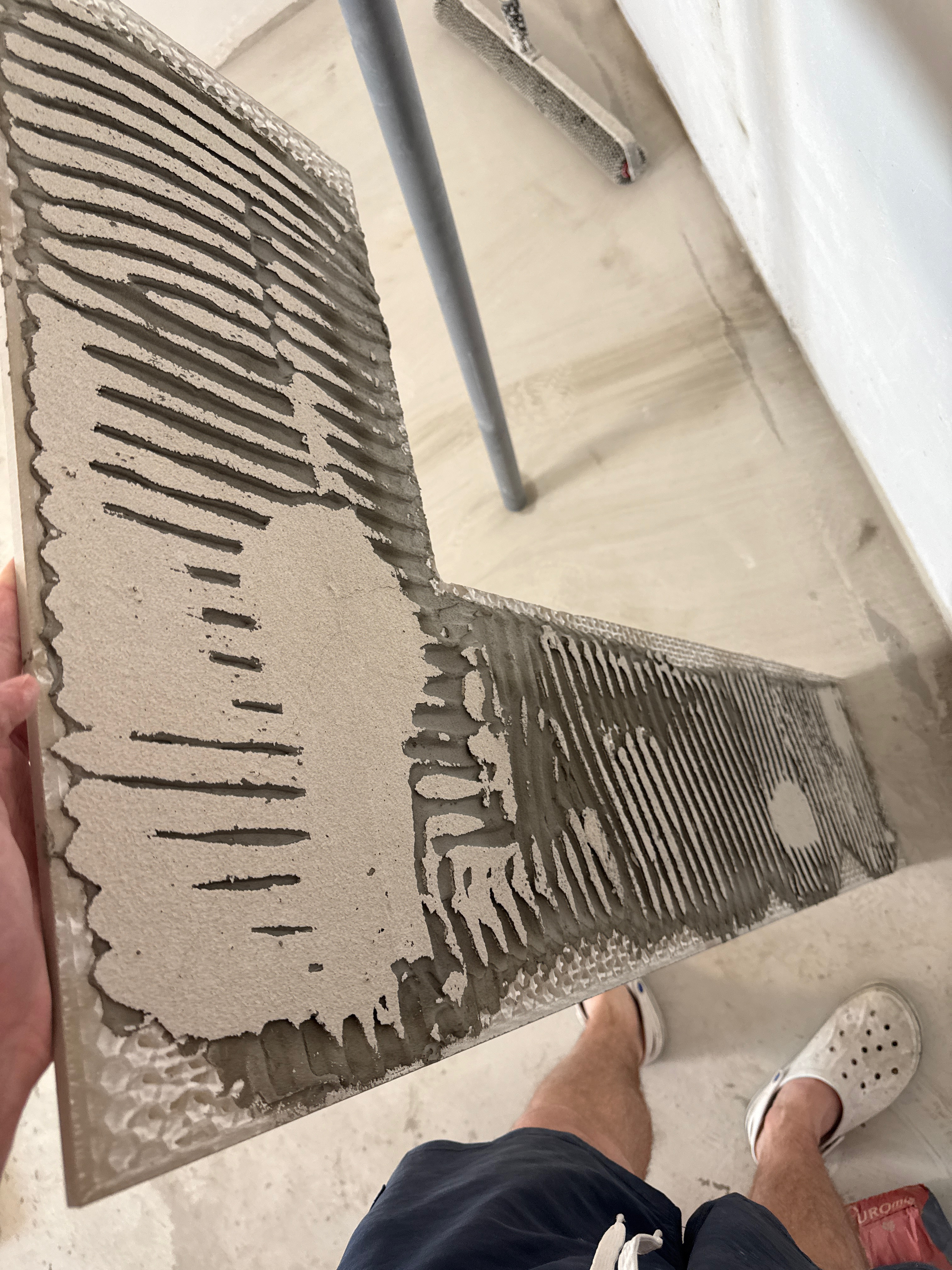

tokepok123 ответил в теме:
Плитка отошла от стены.Плиточник не выходит на связь
BV, Радиус есть. Думаю поступлю именно как вы написали. Знаю что эту стену он доштукатуривал вторым слоем, когда я сказал, что там потеряна геометрия....
01.09.2026 в 12:30
Мишутк, Там толщина чуть поболее. Думаю это след от правила, пока что точно сказать не могу
01.09.2026 в 11:57
Мишутк, 2-3 см
01.09.2026 в 11:24
Товарищи, здесь не ищут виновных. Я попросил совета как можно поступить. Как проверить оставшуюся плитку и поступать далее
31.08.2026 в 18:39
MADONNA, Экономии не было ни на чем. К плиточнику отличное отношение было. Не знаю почему вы так решили. Когда человека нанимали, он все прекрасно рас...
31.08.2026 в 18:18
MADONNA, Человек делал все под ключ, штукатурил тоже он. Что изменилось бы от того, что плитка была бы затерта?
31.08.2026 в 18:12
AndyMirror, Я правильно понимаю, что скорее всего, он не прогрунтовал как надо поверхность и, скорее всего, не обеспылил?
31.08.2026 в 18:00
BV, Насчет экспертизы, насколько вообще плодотворен такой исход, даже если суд я выиграю, но у подрядчика по сути ничего нет, кроме карт и жилья от ро...
31.08.2026 в 17:54
BV, Плитка имеет пустоты в малых местах. Но можно ли вообще проверять плитку на открыв,например с помощью вакуумных присосок или она так в любом случа...
31.08.2026 в 17:47
strider1978, Об этом я узнал позже, как поступить и проверить? Очень не хочется производить демонтаж
31.08.2026 в 15:26
