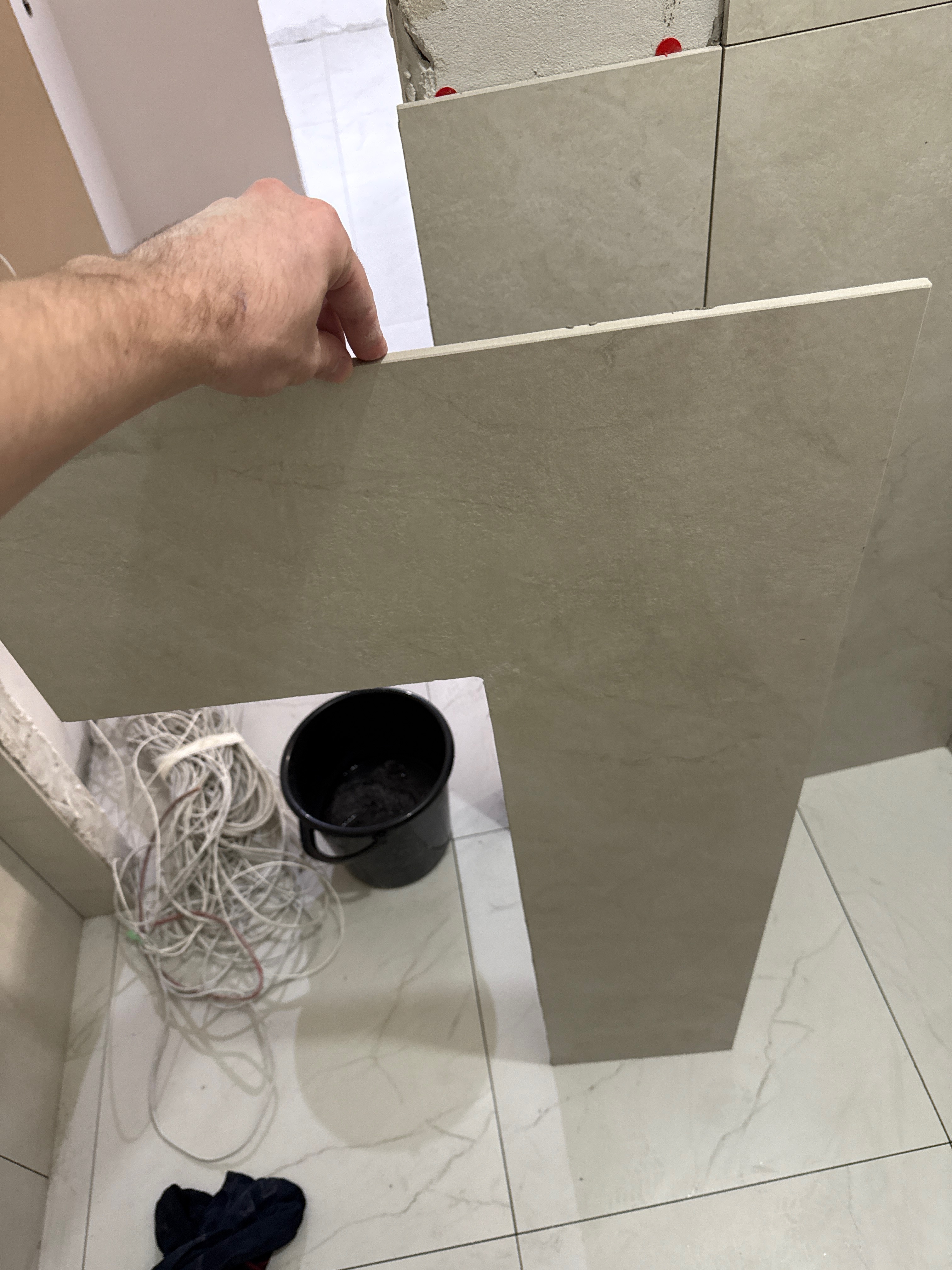

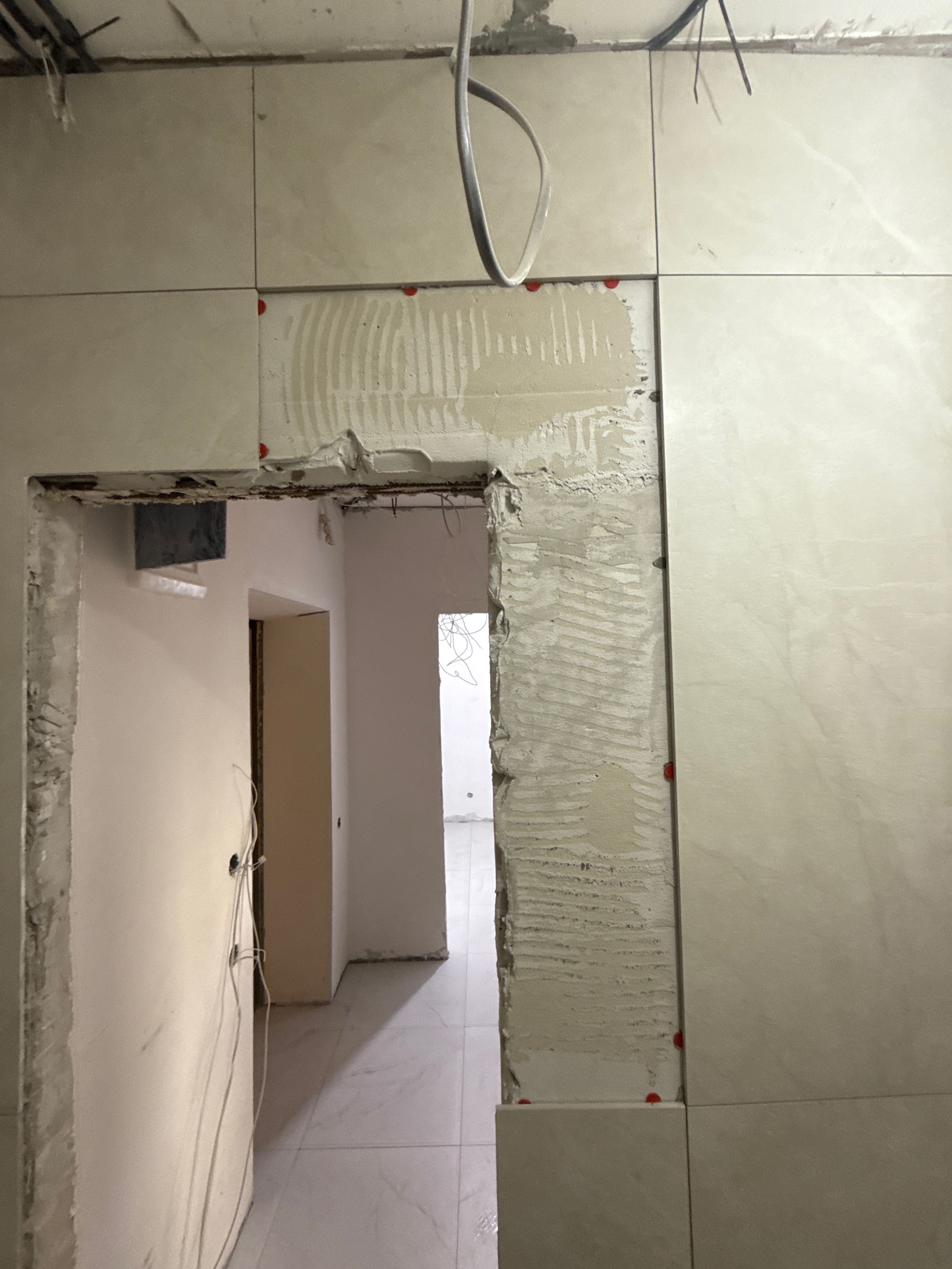

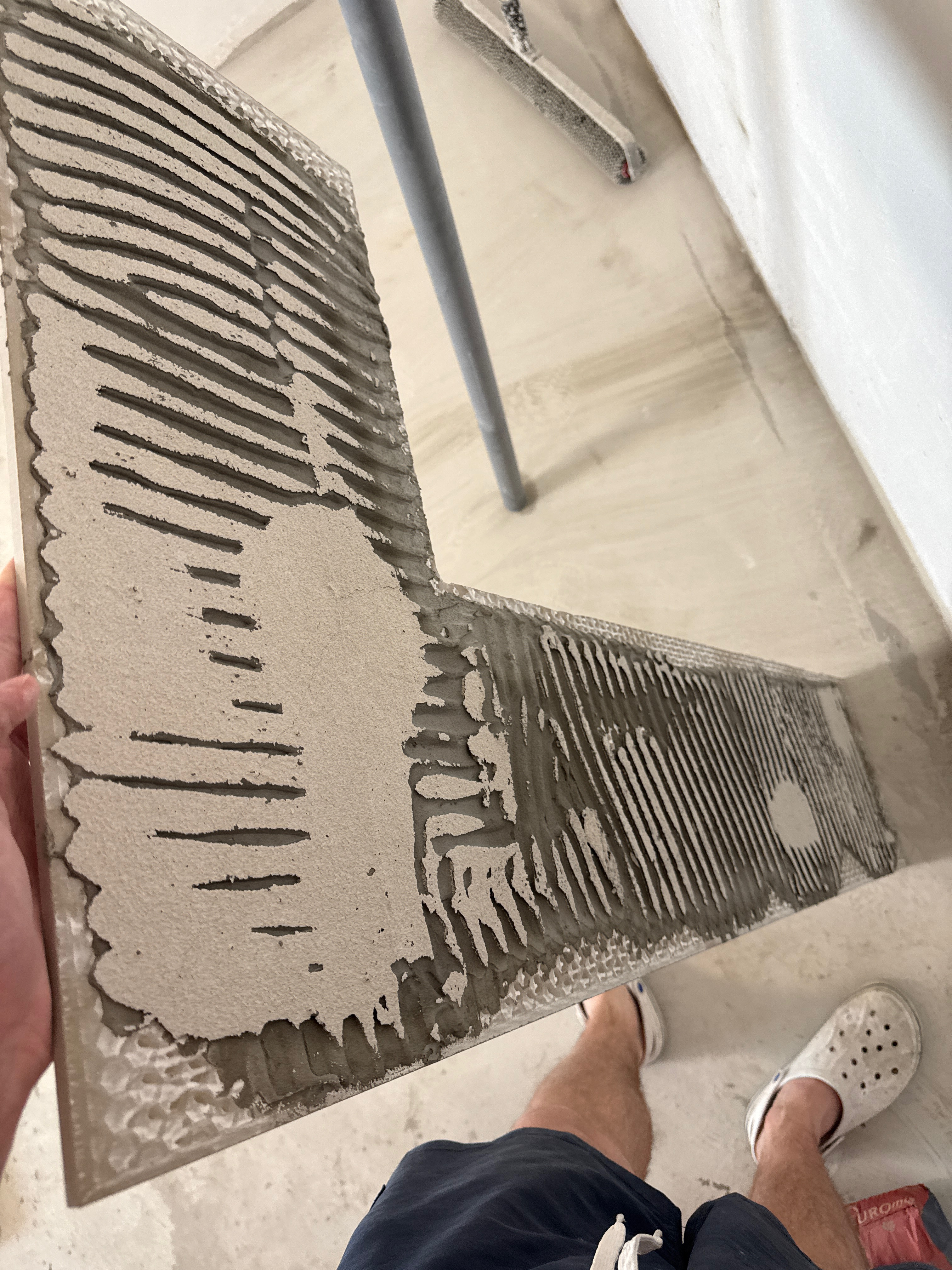

Здравствуйте! Ситуация такая: Месяц назад плиточник закончил работу.Я ему выплатил деньги, но через время появились в некоторых местах пустоты под плиткой, либо они были сразу, но я их не заметил. Работали по договору, в котором указан срок гарантии - год.
Затирку он не делал, решил делать сам.На днях подготавливал швы затирке и решил немного пошатать одну плитку - она отошла без малейших усилий. Стены штукатурил он цементной штукатуркой Veteonit TT30 Light Плиточный клей Litokol K80 Полагаю основание было вообще не подготовлено (грунтовка/пыль), не говоря уже о способе нанесения.Говорил, что наносит на стену на сдир, на плитку гребенка.Полагаю здесь только гребенка на плитку. После предоставления косяков - перестал выходить на связь. Подскажите как быть с плиткой, проверить остальные плитки? Можно ли будет снять с нее клей и снова наклеить? Плитка керамогранит 60х120.Как легко она снимается после нанесения? И можно ли что-то сделать с плиточником по договору, если перестал выходить на связь?

tokepok123,  Похоже вам всю плитку снимать...
tokepok123 написал 31.08.2026 в 13:03
Снимать тяжело...
Из чего стены?

strider1978, часть пгп, часть газоблок

tokepok123, На ПГП нельзя TT30.

31.08.2026 в 16:00:03
Судя по фото - как раз штукатурка отходит от основания. Наверное всё-таки снимать пока само не посыпалось.

Для начала все простучать... https://ozon.ru/t/OydiG96
