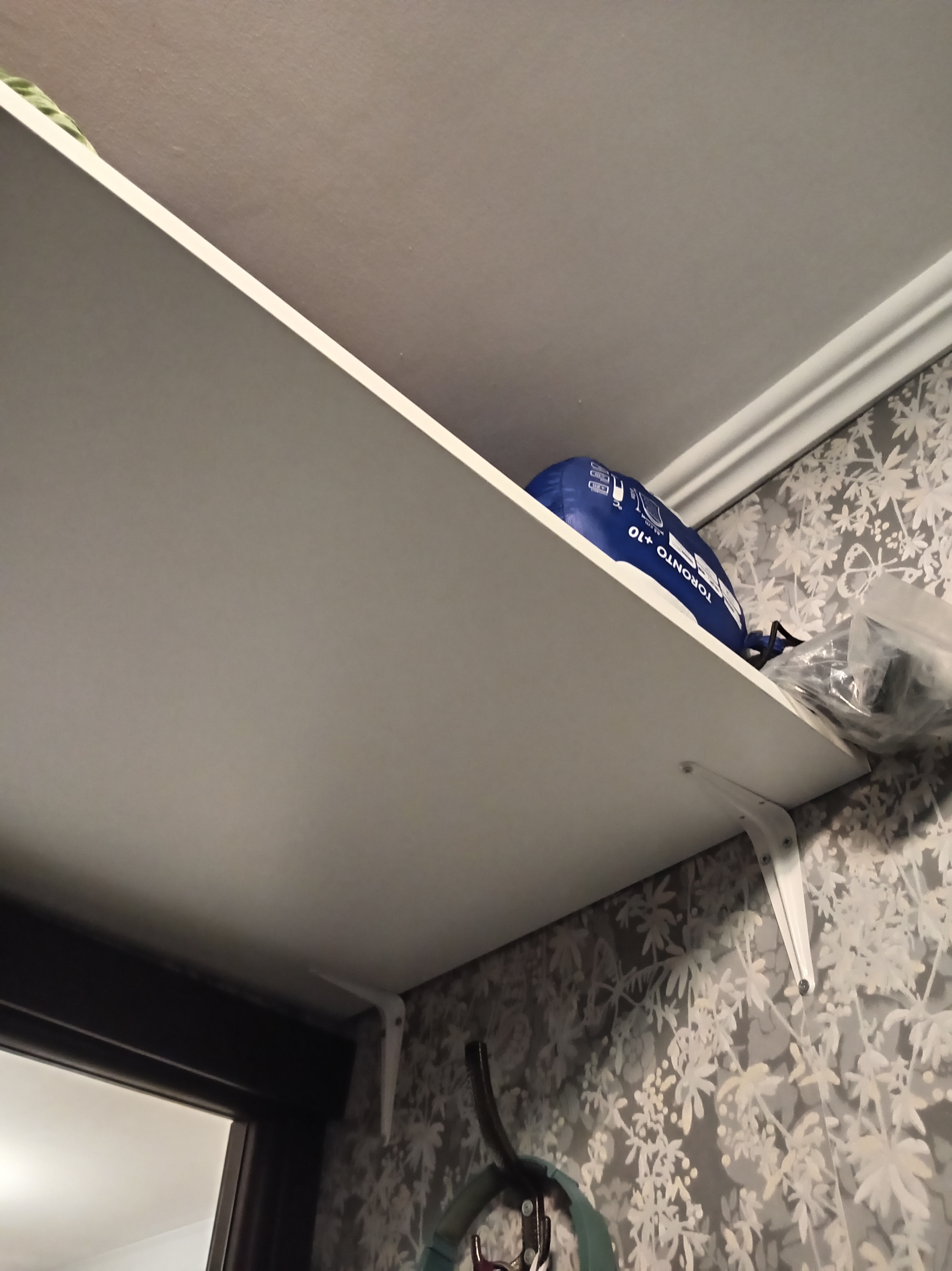

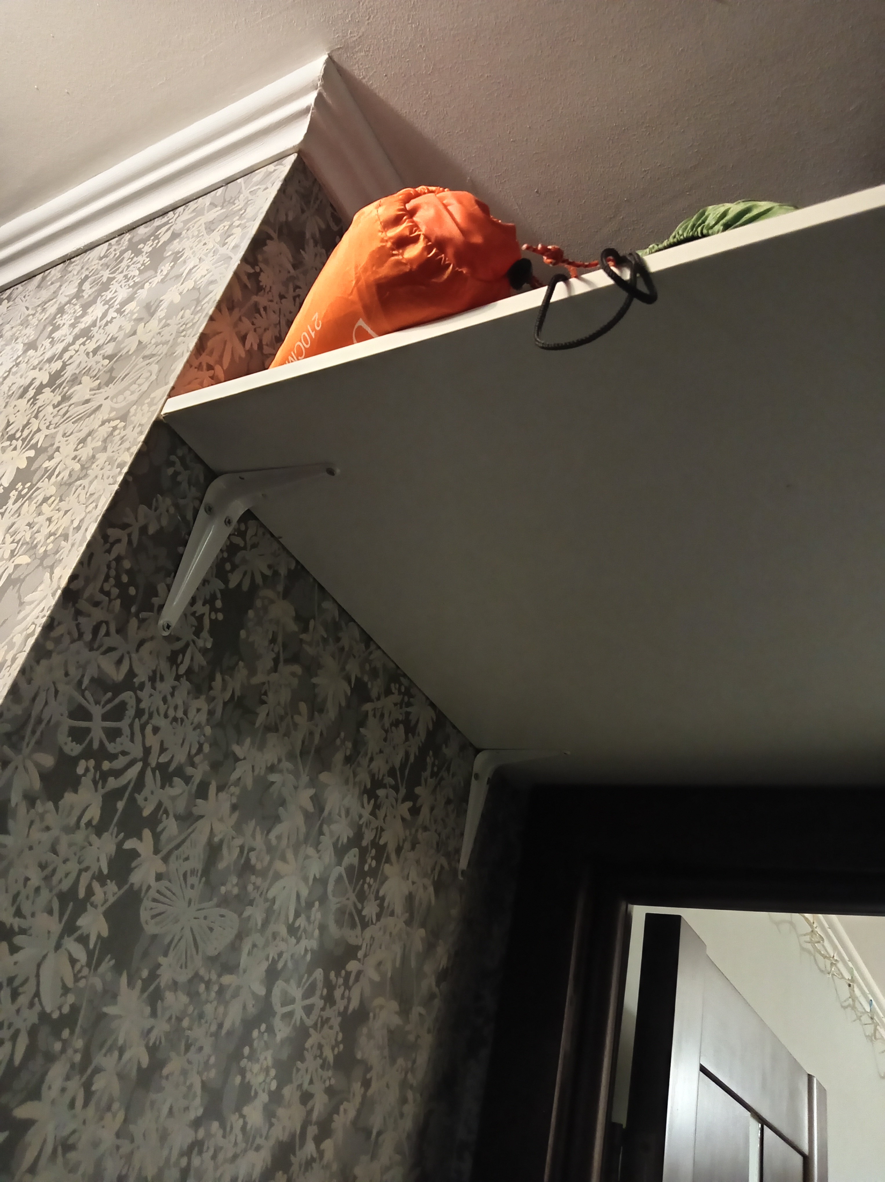

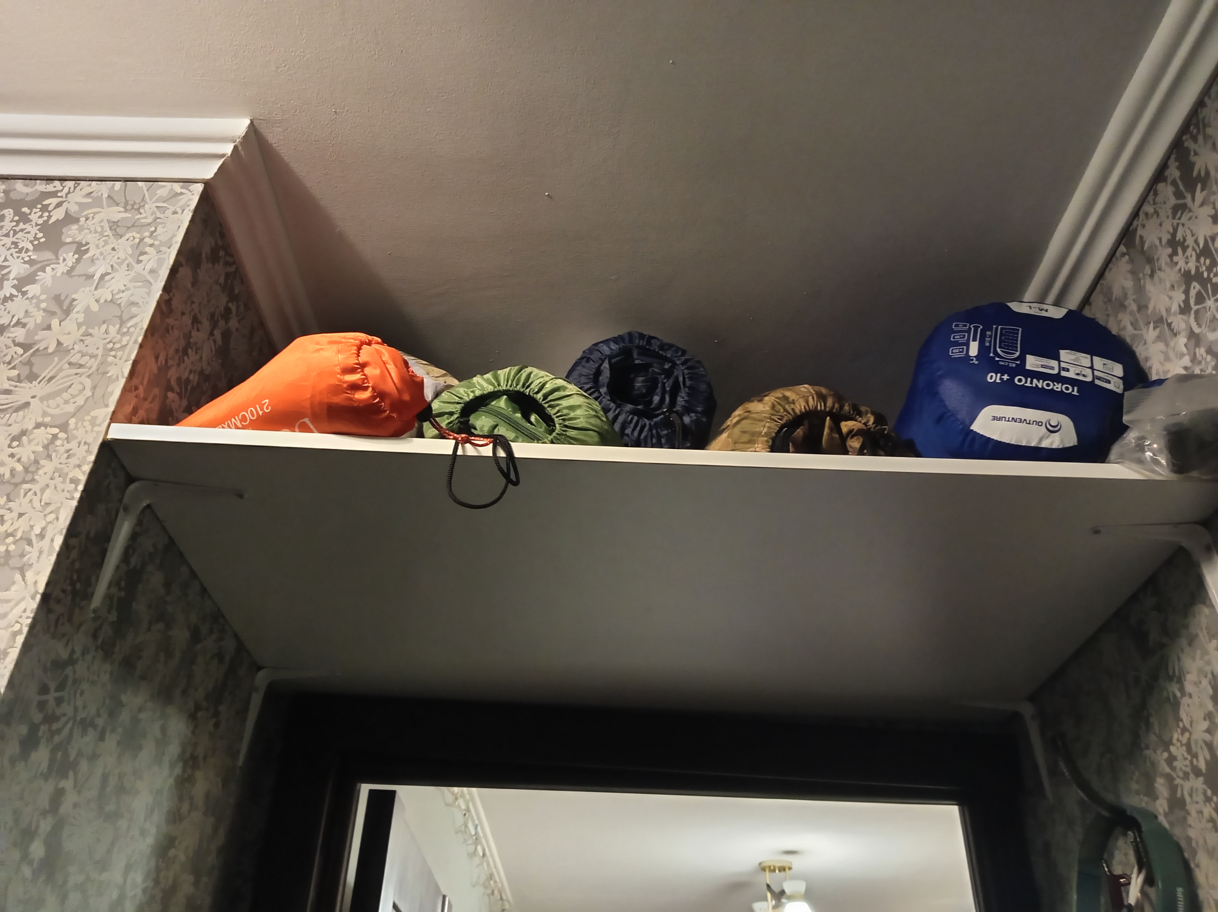

ЛДСП полка шестнадцать мм пятьдесят три на девяноста семь см сейчас на четырех небольших кронштейнах.Стены пустотелый пазоблок.Крепление только с двух противоположных коротких сторон.Длинная задняя сторона полки премыкает к простенку над дверным проемом.Нагрузка около восемнадцати кг.Полка уже начала прогибаться.Думала поставить вместо этих кронштейнов другие с ребром жесткости сорок пять на сорок см но я не знаю как можно зафиксировать задний торец так как наличник двери мешает.Помогите пожалуйста как можно закрепить эту полку нормально.И нужно ли дополнительно делать ребра жесткости самой полке с двух сторон? Извините что цифры пишу словами иначе бот не даёт опубликовать это сообщение.

Прикрепите вдоль переднего и заднего края бруски помассивней, они обеспечат жёсткость и прогиба не будет.

Да, только бруски по длинным сторонам спасут ситуацию с минимум затрат и переделок.
Нагрузка ни о чём. Полка всего 90 см длиной - не такая уж длинная, чтобы городить доп.рёбра. Более жёсткие кронштейны решат проблему небольшого прогиба, хотя оно и с прогибом простоит долго, если не будете туда вместо спальников гречку и сахар грузить, а также плотно загружать железо для скалолазания.
kettle написал 11.10.2026 в 15:14
Можно снять наличник, поставить уголки, а потом вернуть наличник. Также можно поставить уголки не вниз, а вверху, а крепить уголки винтами с гайками через доску насквозь. Но для вашей маленькой полочки не обязательно.
Если будете ставить брус спериди или сзади, то имеющих уголочков буде достаточно. Брус можно ставить как сверху полки, тогда будет доп.перегородка, чтобы вещи не ссыпались с полки.

На заднюю стенку - уголок посередине внутри антресоли. Вместо бруса спереди можно взять профиль-квадрат, например, от бросовой гладильной доски - бесплатно и уже покрашен. Вот как примерно будет выглядеть: 746b3fd43ea22e2f0b7d068e1a0f53c4

Уголок сталь 30х30х3 по 4 сторонам по периметру в положении L. По трём сторонам крепить к стенам. Спереди достаточно закрепить саморезами с пресс шайбой и сверлом сверху в металл, и выступающие снизу концы срезать болгаркой заподлицо. Крепления от стен 2-3 шт с шагом 50 мм. Посередине не надо.
Ну и уголки покрасить естественно.
Вообще надо было делать саму полку из ДСП 20 или 25, или мебельного щита.
Тогда антресоль можно нагружать намного больше.
