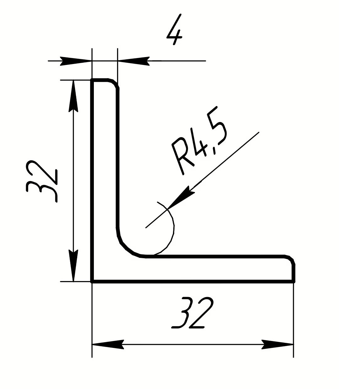

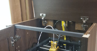

Уголок сталь 30х30х3 по 4 сторонам периметру в положении L.
В этом случае полку придётся либо обрезать с двух сторон, либо снимать фаску, чтобы легла в уголок, у которого в углу есть закругление image
По трём сторонам крепить к стенам. Спереди достаточно закрепить саморезами с пресс шайбой и сверлом сверху в металл, и выступающие снизу концы срезать болгаркой заподлицо.
Я понимаю, что интерьер на фото не очень изысканный, но не до такой же степени, чтобы демонстрировать металлический уголок с заусовками или нахлёстами и торчащими обрезанными саморезами. А главное, всё ведь можно сделать значительно проще и эстетичнее (см.выше).

Спикер, на моём фото Вы видите "седло"? image Профиль такого вида сильно изуродует имеющуюся антресоль, особенно, если будет белого цвета?
