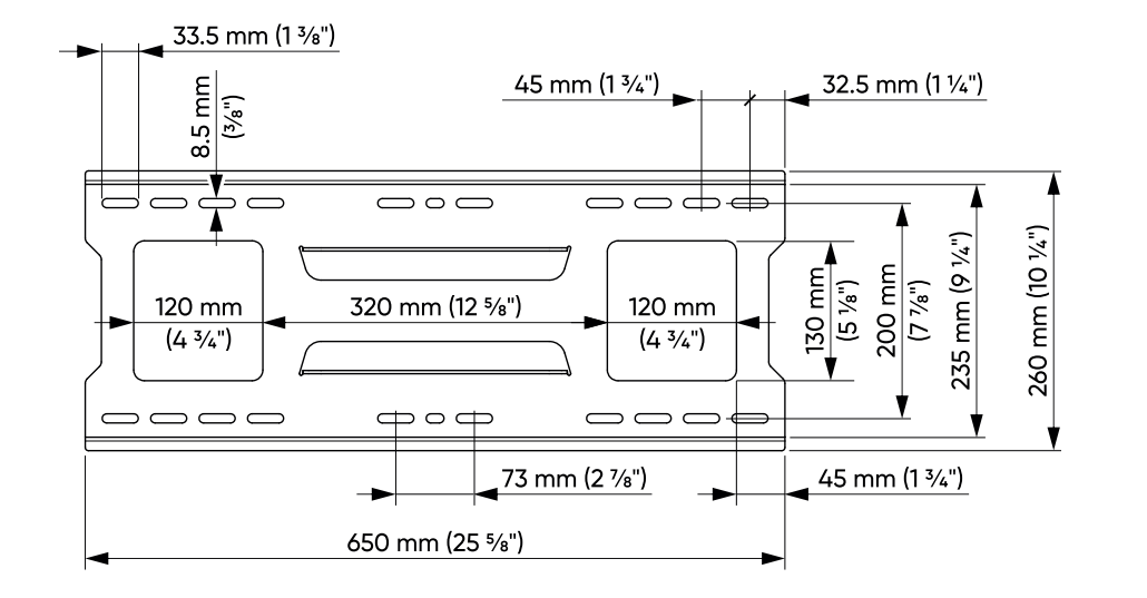

Добрый день.Нужен совет по надежному креплению телевизора к перегородке из пустотелых керамзитобетонных блоков.Особенно интересует реальный опыт применения химических анкеров в таком основании. Телевизор и кронштейн:
1.Телевизор TCL 65C8L, диагональ 65″, вес без подставки 21,1 кг.2.Кронштейн ONKRON M10, наклонно-поворотный, заявленная допустимая нагрузка 100 кг, вылет от стены 90–600 мм.Нужно обеспечить надежность крепления при максимальном выдвижении.
Стена: Общая толщина — 125 мм: блок 90 мм и суммарно 35 мм гипсовой штукатурки с двух сторон.Размер блоков — 390×190×90 мм, блоки пустотелые.Рассматриваю химические анкеры ProLoc P.90 или BIT-200 с сетчатыми гильзами и резьбовыми шпильками М8. В комплекте кронштейна предусмотрено 6 анкеров, но отверстия настенной пластины позволяют установить больше.Есть идея использовать 6 точек сверху и 4 снизу. Хотелось бы разобраться:
1.Насколько такое крепление подходит для этой перегородки при вылете телевизора до 600 мм? 2.Какой состав химического анкера и глубину установки стоит рассматривать? 3.Даст ли увеличение количества анкеров существенный прирост надежности? Или близко расположенные отверстия могут ослабить блок, а несколько анкеров — вырвать общий участок? 4.Могут ли возникнуть проблемы из-за опирания пластины через слой гипсовой штукатурки? 5.Кто устанавливал подобные кронштейны на такую стену: чем крепили, какой был вес и вылет, возникали ли проблемы?
Если рекомендуете конкретный состав, нужен вариант под обычный пистолет для герметика.Чистую эпоксидную смолу не рассматриваю.Схему крепежных отверстий кронштейна и иллюстрации приложу.

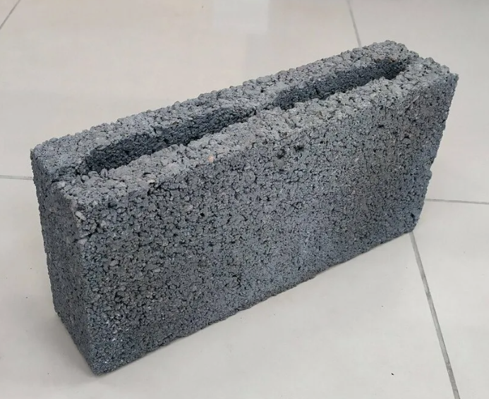

Перегородка из таких блоков image

ИМХО, на обычных дюбелях будет держаться с таким размером пластины.

aleksey_2400 написал 30.09.2026 в 13:22
4 верх, 2 низ.
Главное не быстрый ХА. Минут 10+ Глубина - весь блок. Сверлить без удара, желательно алмазной трубкой.
Нет.
aleksey_2400 написал 30.09.2026 в 13:40
Блоки эти ОЧЕНЬ разные по прочности, некоторые можно отверткой насквозь проковырять.
Надо сверлить пробное отверстие и потом думать.

aleksey_2400,  Ещё варианты:
  1. Сквозной, если с другой стороны возможно скрыть.
  2. Просто пластиковый дюбель толщиной слой штукатурки + блок + 5-10мм, если блок прочный.
  3. (теоретический, экзотический :) ) Запенить полость и по бокам, и ниже отверстий (если возможно) и налить цем Рем состава, наливного пола, или гипса 16мпа, ну или пуфас и в них просто анкера

Просто пластиковый дюбель толщиной слой штукатурки + блок + 5-10мм, если блок прочный.Для любого пластикового дюбеля необходимо сверлить отверстие на 10 мм больше (по рекомендации производителя дюбеля), чтобы саморез мог выйти из него насквозь и притянуть немного.Максимальная длина дюбеля при таком расчете около 10 мм при общей толщине перегородки 12,5 см, чтобы не просверлить ее насквозь.Но непонятно как он будет держать при попадании в пустоту блока, то есть в распор он там по всей длине не встанет, и вполне вероятно что и в дальней стенке блока он плохо зафиксируется, из-за того что в середине его разопрет саморез и дальний конец дюбеля притянется.Вопрос - стоит ли применять хим.анкер при попадании отверстия в торец блока и если нет пустоты на всем протяжении отверстия? Или лучше в такие отверстия крепить на пластиковые дюбели, а где попал в пустоту, там Х.А.?
