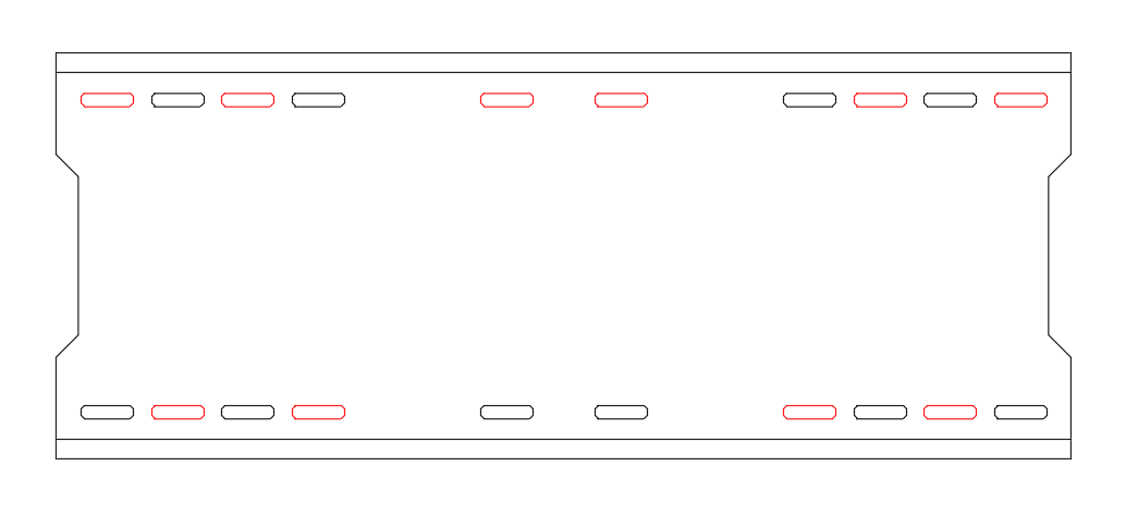

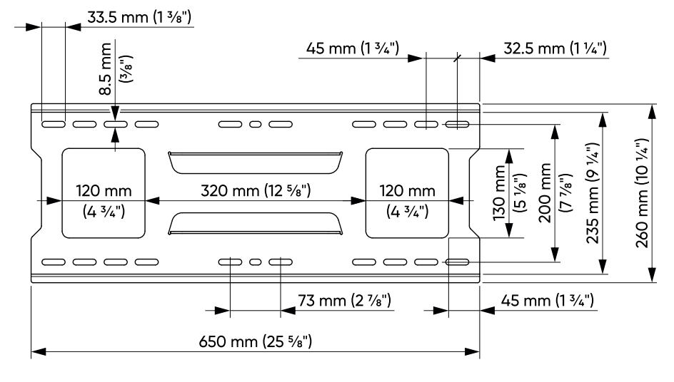

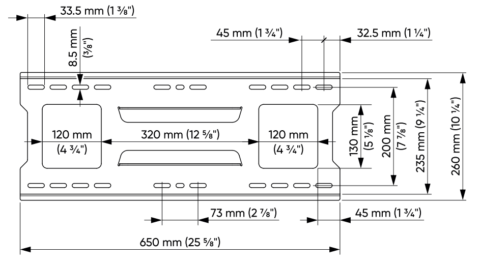

aleksey_2400 ответил в теме:
Крепление телевизора на выдвижном кронштейне к пустотелому керамзитоблоку
Вадим М, так вопрос в том, что такой длины дюбель мне по факту и не нужен, если он просто прижмется к ближней стенке блока.
Картинку я приложил, чтобы...
