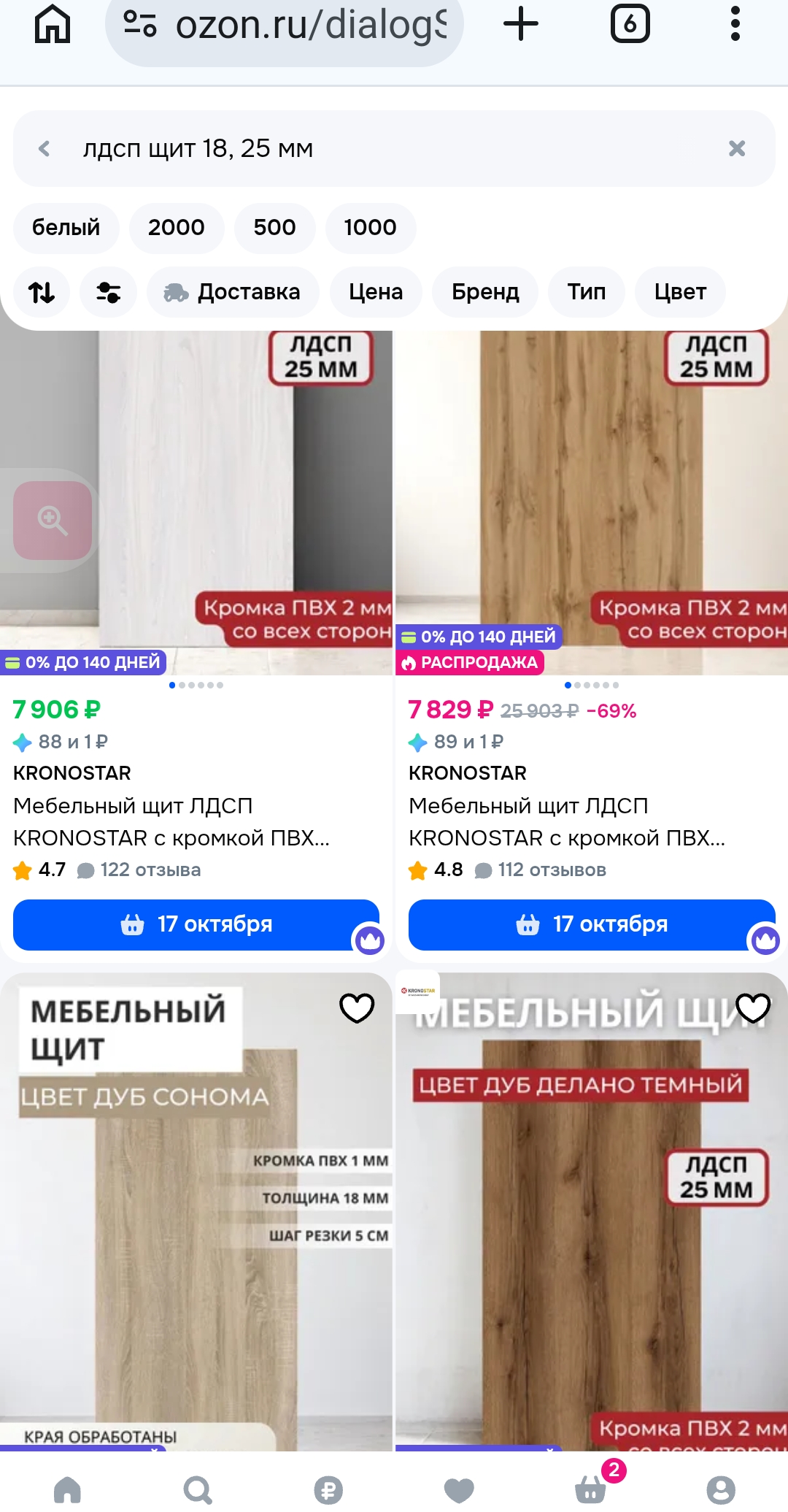

Спикер написал 12.10.2026 в 13:25
Нету в России 18, 22 и 25 ЛДСП.

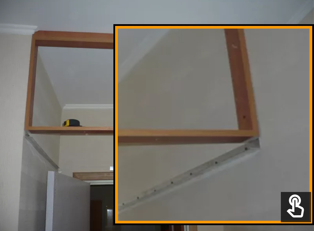

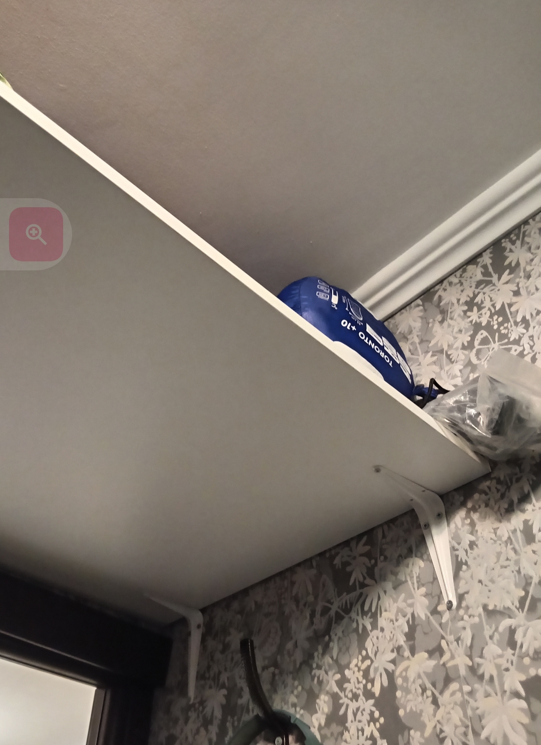

Ну и по теме кронштейнов - то, что на фото смотрится убого, и намного хуже рамки из уголка шириной 30 по периметру мебельного щита. Если кто-то не понимает что значит "срезать заподлицо" - то это его личные проблемы. Покрасить можно в любой цвет, и даже оклеить пленкой под дерево - по вкусу.
Запил на ус (45градусов) совершенно не обязателен, и уголки можно просто обрезать под прямым углом в размер.
Профтруба с помойки от гладильной доски имеет толщину стенки 1мм или меньше, для доски подходит, а как усилитель антресоли - полное говно.
И тем более сверху щита поперек антресоли.
Уголки по периметру позволяют сделать антресоль несущую практически любую разумную нагрузку, которая ограничивается прочностью мебельного щита, и креплением к стене. С уголком шаг креплений можно выбрать поменьше, и даже слабая стена сможет держать вес на полке килограмм 200+.
В советское время те, кто делали антресоли проверяли их залезая на них.
Если делать не из щита ДСП, а из сращенного столярного мебельного щита волокнами поперек проёма 20...25 мм - будет держать тело монтажника даже без уголка спереди.

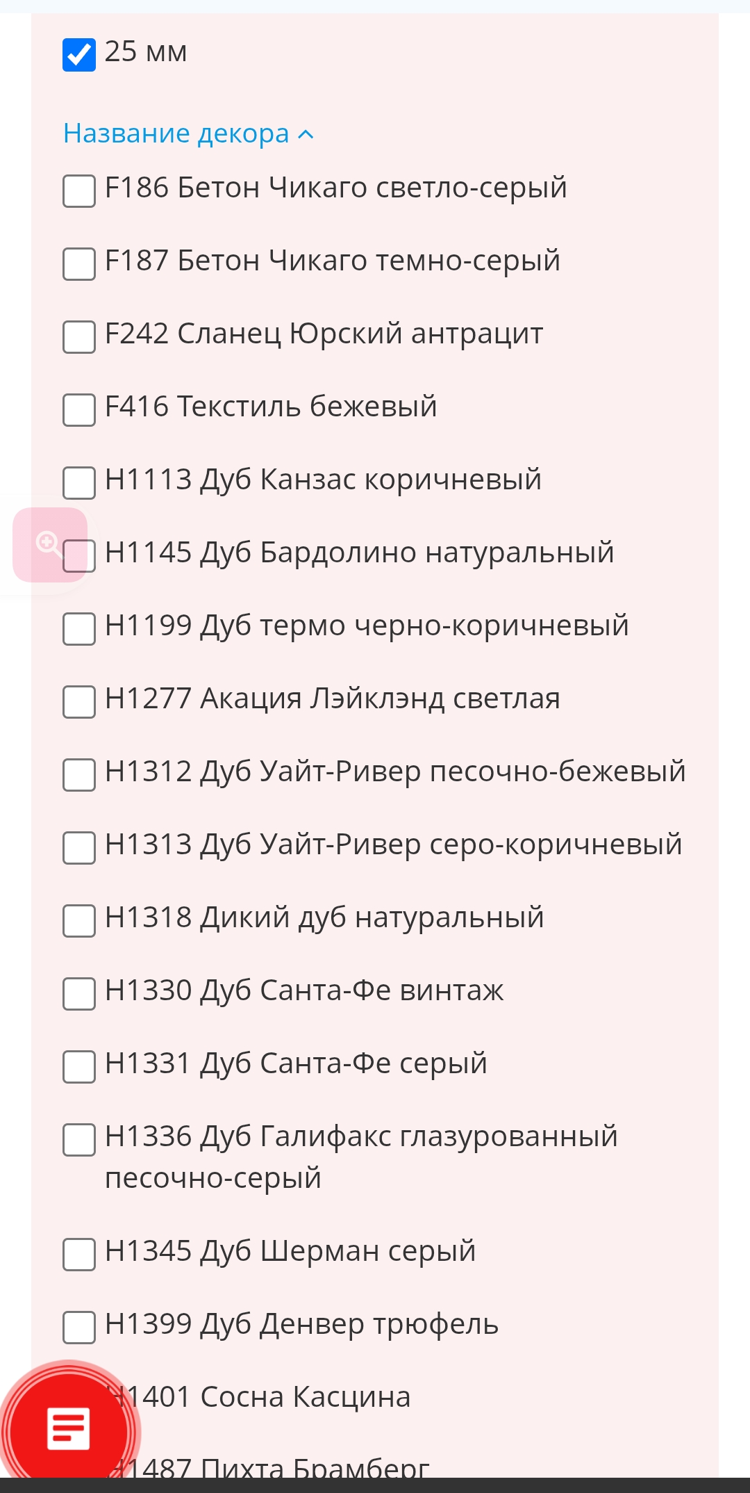

Фото ТС:
Screenshot_20261012-143749
Если протереть заплывшие глаза - какой цвет?

Сообщений: 139797
12.10.2026 в 14:54:18
pool написал 12.10.2026 в 13:48
Конечно же есть, причём, в любом лдсп-шном лабазе.

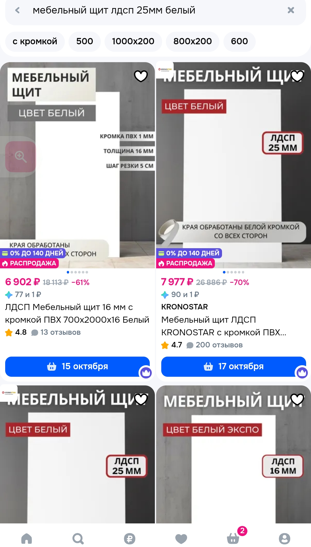

Список палитры 5 экранов смартфона длиной: Screenshot_20261012-145112

12.10.2026 в 15:07:58
BV написал 12.10.2026 в 14:31
И что это, красиво будет что ли?
1,5 мм. Для антресоли высотой сантиметров 25-30 и шириной 90 - самое то. Разумная достаточность!

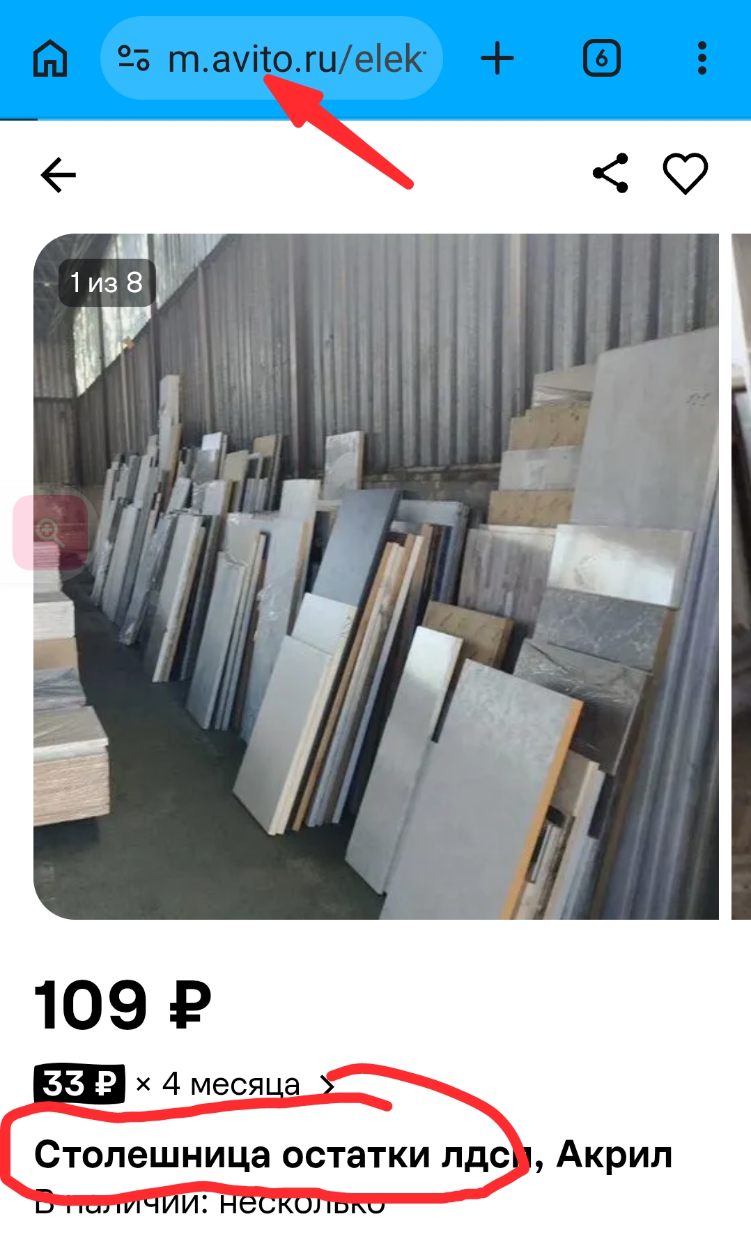

Обрезки столешницы за копейки где угодно, где кухни делают... Или на авито Screenshot_20261012-150733
Уж точно "приехали, или приплыли", если человек, профессионально занимающийся мебелью задает такие вопросы....

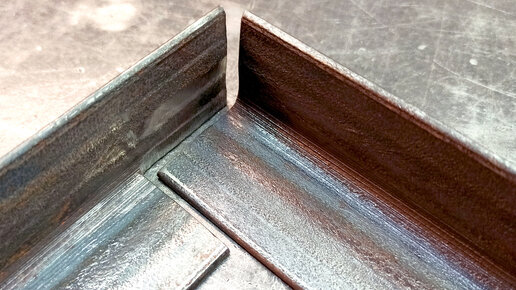

12.10.2026 в 15:33:19

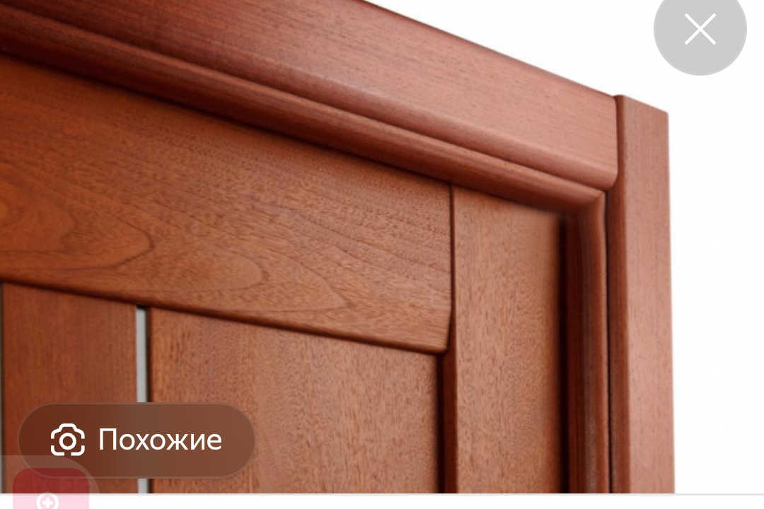

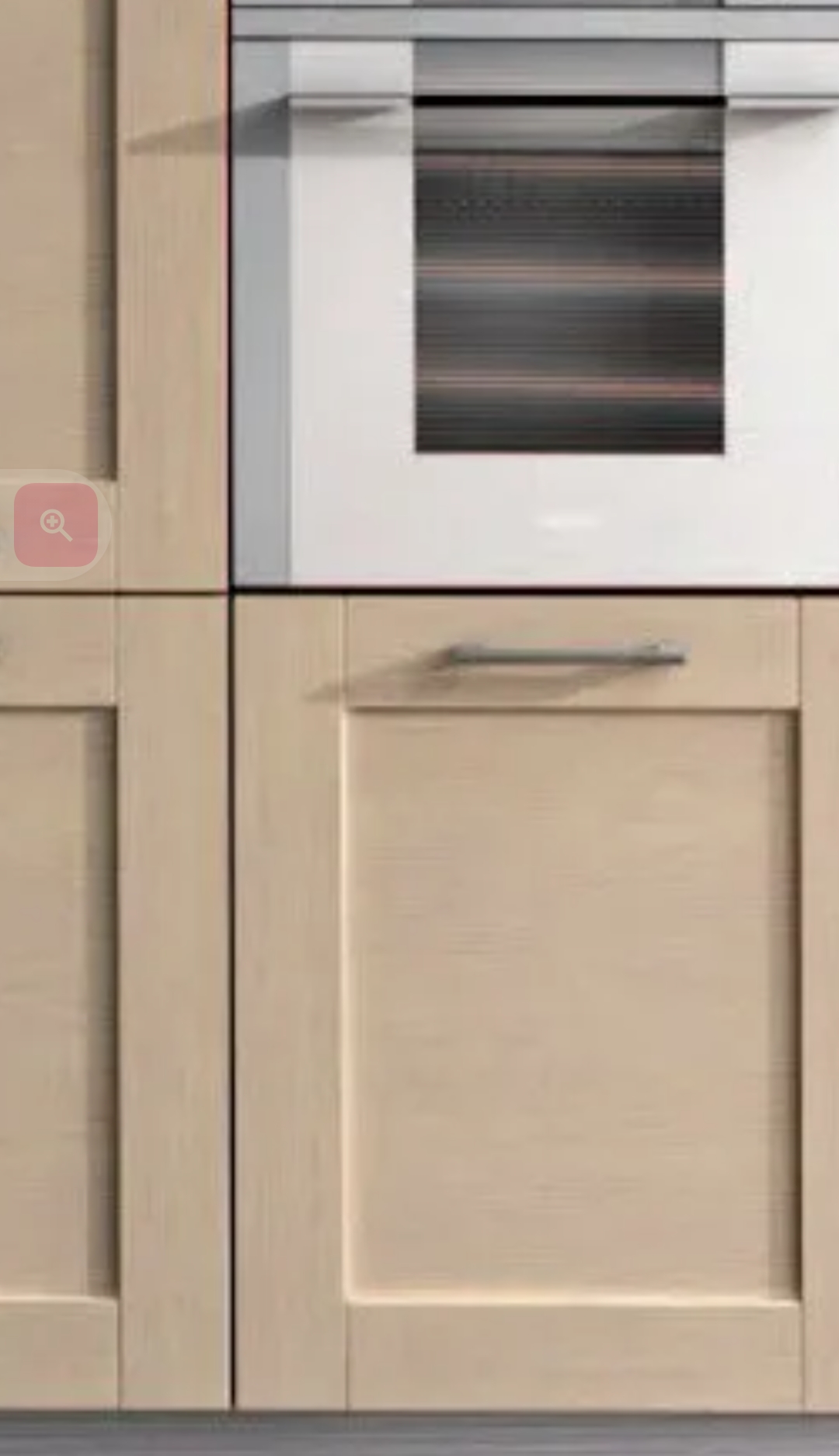

По стыкам в углах:
Screenshot_20261012-152339 Screenshot_20261012-152242
Уголки Screenshot_20261012-153735 Тут передний край поддерживает рама.

12.10.2026 в 15:36:54
BV написал 12.10.2026 в 15:33
По стыкам в углах:
BV, Вы стык стального уголка-тройки покажите, а не фасадов из массива. image Желательно с выведенными в одну плоскость полками.
