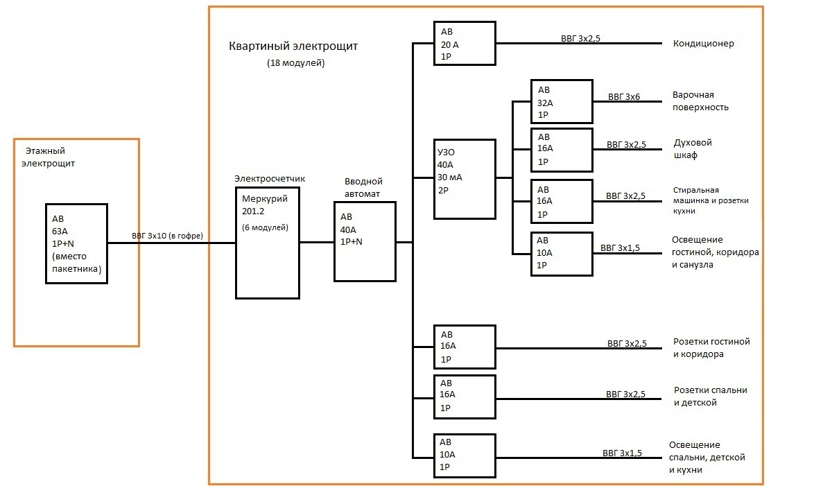

gans79 ответил в теме:
Электрощит 3-х комнатной квартиры
avmal Вот так?
14.08.2011 в 10:22
Уважаемый avmal! Спасибо за Вашу критику.
Да Вы, конечно же, правы-нужны 3 шины. С щитком в комплекте есть 2 шины и места для крепления еще для 2-х, т...
14.08.2011 в 09:48
Gleden К сожалению, не войдет в щит)
14.08.2011 в 00:22

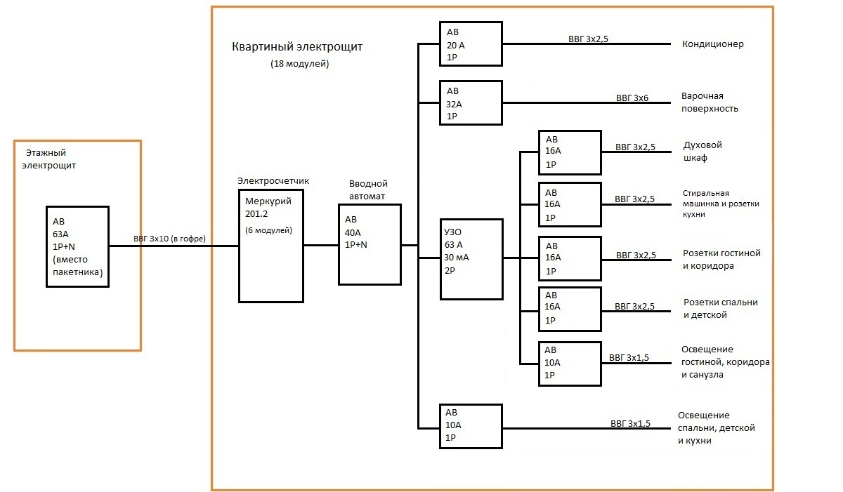

Вы это имели в виду?
14.08.2011 в 00:08
Уважаемый amval, к сожалению, я Вас не понимаю-почему 3 шины?
14.08.2011 в 00:01

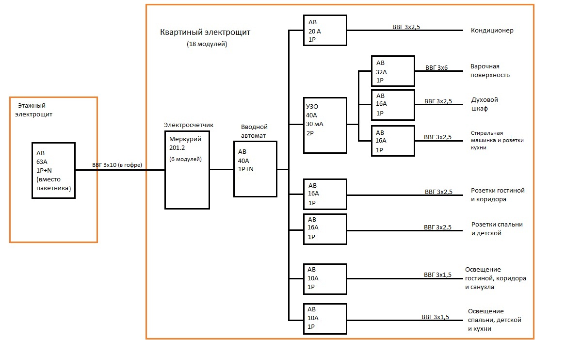

Уважаемые, профессионалы, так лучше?
13.08.2011 в 23:54
Gleden -можете пояснить, какое место я этим сэкономлю? На СМ и розетки кухни можно будет поставить УЗО на 10 мА? А все остальные потребители будут по ...
13.08.2011 в 23:40
Так что я получу поменяв автомат с 10А на 4А?
Объясните, пожалуйста, чайнику.
13.08.2011 в 23:20
Спасибо всем за критику, я её воспринимаю адекватно.
Для iyri: во первых-читая форум, я выяснил, что автомат защищает кабель, а не потребитель и для о...
13.08.2011 в 23:09
