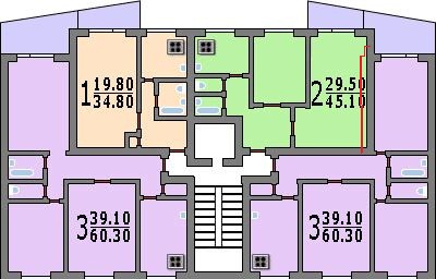

lamalama ответил в теме:
Загадочная "лишняя" стена в старой панельной девятиэтажке
Понятно, что несущей она быть не может, но зачем то ее строили же. И сверху пакли никакой нет, т.е. плита перекрытия лежит на ней с одной стороны пе...
14.09.2011 в 23:41
Красным цветом указаны гипсовые стены. Возможно, строители действительно промахнулись с плитами перекрытия и они не достали до несущей, как видно на ф...
14.09.2011 в 20:11
Дом 76 года, 1 этаж. У соседей сверху точно такая же конструкция, специально сбегал посмотреть. К соседям за стенкой схожу, померяю, идея полезная, сп...
14.09.2011 в 16:58
Начал делать ремонт. В большой комнате длинная стена шла аж с двумя уступами которые очень не нравились. Решил посмотреть, что там и немного ее разлом...
14.09.2011 в 15:10
