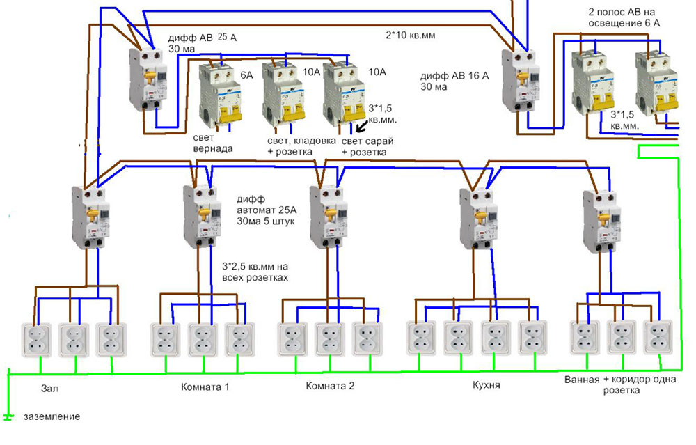

    Вот еще один вариант второй части щитка! Какой лучше посмотрите?????

    Это вот я нашел по ссылке которую дал камикадзе!! Тут пара вопросов: 1) как сделать чтоб по пункту 1 из недостатков автоматы работали полноценно от КЗ...

    Вопрос такой! 1) Какую систему заземления выбрать? Вкратце почитав толком много статей так и не понял что лучше, при ТТ лучше если плохая ВЛ но защит...

    Вы имеете в виду как будет идти провод N да я так просто изобразил, он будет идти от диффа к каждой розетке своей группы, а фазный будет идти от АВ г...

    Дом ж\б панели, а на освещение по той схеме поставлю дифф и вся проводка будет защищена только разводка в щитку нет, ну думаю что не существенно, хот...

    [QUOTE=Alexiy;2702316]можно нет, ещё ту проводку, которая без диффов осталась - освещение. Если в этой осветительной сети сопротивление изоляции вдруг...

    Вот когда необходимо 2 ступени селективности устроить (3 УЗО последовательно), тогда да - только селективное УЗО сверху. А вообще его может ни какое...

    Я собираюсь туда поставить тоже либо узо либо дифф

    Ладно вопрос у меня по щитку. Я вот подумываю не ставить в схеме щита УЗО тип S все же не много там разводки у меня, да и зачем вить все же другие пот...
