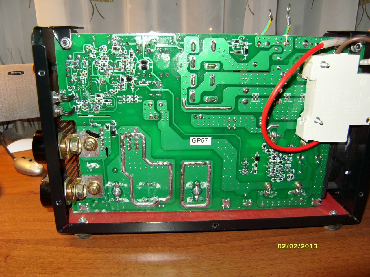

    6 транзисторов там на них написанно 30СРR03 4 диода, маркировку невозможно увидеть, немогу пролезть туда
    02.02.2013 в 22:13
