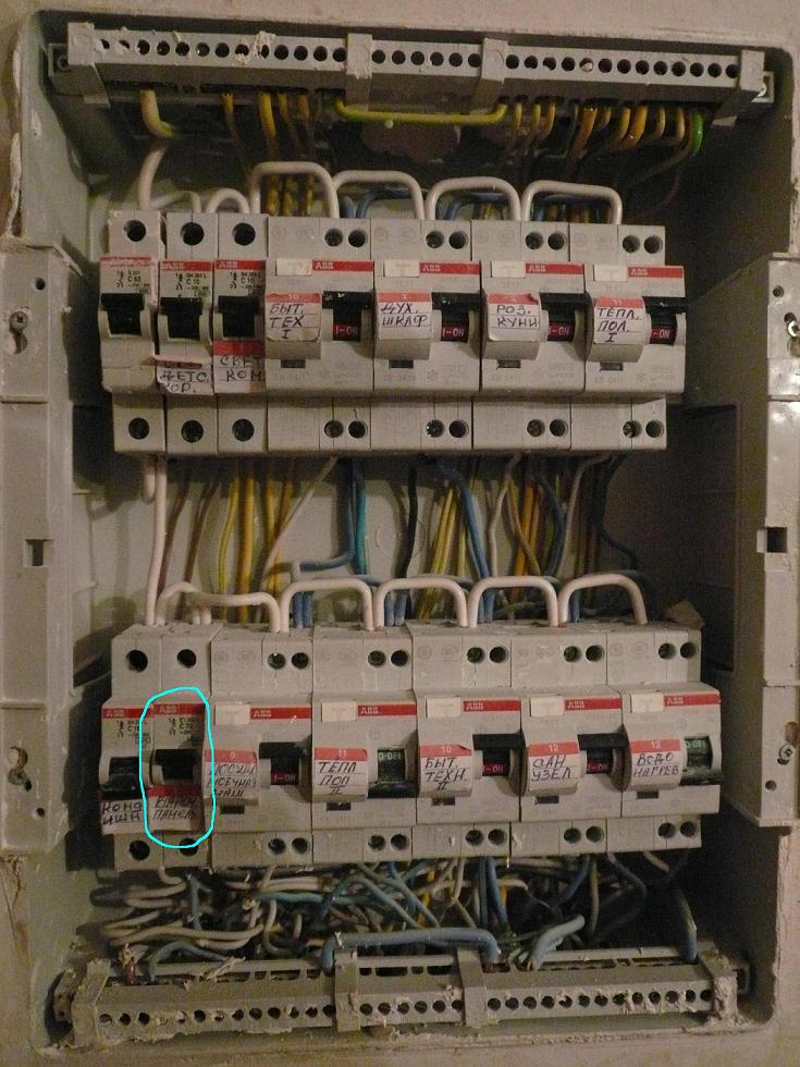

  • Chehoff ответил в теме:
    Правильно ли собран щиток?
    Спасибо, со советы!!! Поменяю я, пожалуй, плиту. И сварю борщ с пампушками ;)
    15.11.2011 в 14:15
    Кстати, не нашел. После того, как подключил землю кастрюля обесточилась )) Я понимаю, что так оставлять не правильно, и на днях её поменяю (кастрюлю ...
    15.11.2011 в 13:56
    Да, на плиту 6-ка кабель Чтож, меняю АВ на диф. Интересно, а почему в проекте на плиту поставили просто автомат, а не диф.?
    15.11.2011 в 13:32
    Спасибо за совет, ДСУП на кухню поставлю. Правильно ли будет поставить в щиток на плиту вместо АВ на 32А, диф ампер на 40, с током утечки 0,03А ?
    15.11.2011 в 13:07
    спасибо. по ссылке видно, что люди любят свою работу )
    15.11.2011 в 12:40
    Работает нормально, и не думал бы я о нем 100 лет. Но, на днях, взявшись за кастрюлю (она стояла на плите) и раковину (она металлическая), получил уд...
    15.11.2011 в 12:07
    Что бы сделал такой чайник как я: Разобрал бы щит и вынул его. Почистил бы его от штукатурки/шпатлевки. Купил бы гребенки и выкинул сопли = и "...
    15.11.2011 в 11:56
    А не могли бы вы, все же, пояснить.....
    15.11.2011 в 11:41
    у всех дифов в щитке ток утечки 0,03А
    15.11.2011 в 11:40
    Подскажите, пожалуйста!!! Щиток собран таким образом, что на варочную панель идет только автомат на 32 ампера, а на духовку только УЗО (или диф?) на 2...
    14.11.2011 в 23:50
