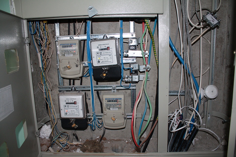

Bladiclab, надеюсь я вас правильно понял, попробую ответить. АВ это автомат?
Прямого доступа, где автоматы нет. Я Минуту назад взглянул туда, там пане...

Вы имели ввиду схему монтажа?
Такие схемы в природе есть вообще? Если есть подскажите, где простому смертному можно их раздобыть? Буду благодарен

Хищение электроэнергии в местах общего пользования (МОП)
Bladiclab На счет съема панели, где автоматы, я не уверен, Если смогу, сниму (никогда не снимал и не знаю, как). На счет надписей на кембриках, я их с...

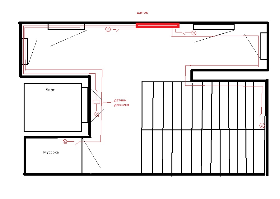

Она не по квартире, но есть общая стена (в прихожей) в каждой квартире, на каждом этаже. Истена оющая стена на кухне (в 50% квартир)

2 Это какие же меры противодействия Вы имели в виду?
3 Переделать сеть освещения... Проложить в стальной трубе, на виду...
1 Как? Попросить доступ ...

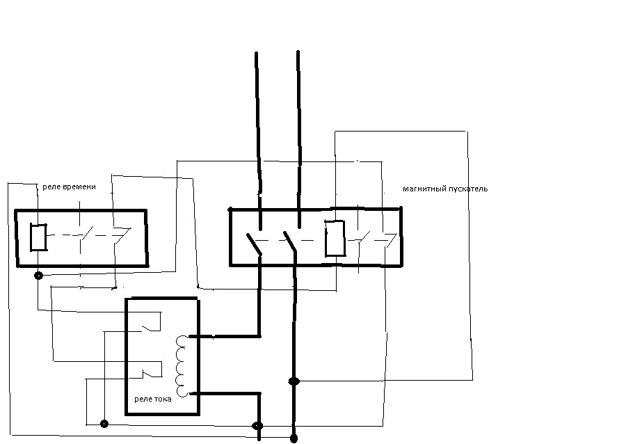

Mihail_Zh ответил в теме:
Конечно другие варианты не исключены. Однако данный вариант наиболее вероятен ибо прост до нельзя и не несет в себе обузу изготовления сложных схемот...
