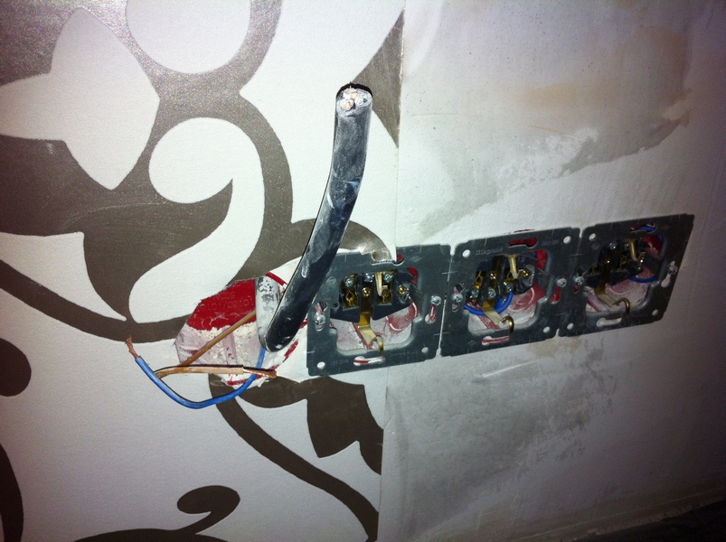

надставили кабелем 3*6 мм2, произод...
все сделал согласно вашим советам, подключение варочной панели и розеток произвел по схеме andrewkhv, землю монтировал через шину, в магазине она фигу...
andrewkhv я думал речь идет о клеммах которые в клемной коробке... автомат разобрал)
дружба то есть мне нужно параллелить землю на розетках между соб...
так, значит, отцентруюсь в слух,
приходящий кабель и кабель на плиту я зажимаю с одной стороны клеммы, с другой стороны клеммы я выхожу на розетки каб...
