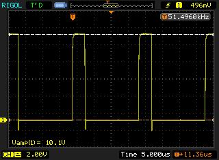

    Black Fire Термо клеем зафиксировал отрезок монтажного провода к корпусу трансформатора, этим отрезком я припаял отвод обмотки к жесткому выводу тран-...

    Black Fire Аппарат запустился после замены резистора 2,2 Ом (родной показал 1,6 ком). После того когда посадил на клей один из выводов трансформатора...

    Добрый день! Чем заменяете транзистор 8050? Стабилитрон пока поставил на 9,1В из-за отсутствия нужного. Какие симптомы Вашего аппарата?

    Транзистор 8050 пробит-установил наш транзистор КТ815 из-за отсутствия оригинала. Поднял плату оказалось что выгорела дорожка идущая к эмиттеру 8050....

    Спасибо, нашел обрыв обмотки трансформатора импульсного в цепи IRFPE40. Восстановил. Не запускается, IRFPE40 скорее всего под замену буду искать...

    Добрый день! На работе вышел из строя сварочный инвертор TIG 180 A. При вскрытии обнаружил выгоревшую дорожку. Восстановил. Вентилятор работает, реле ...
