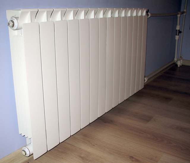

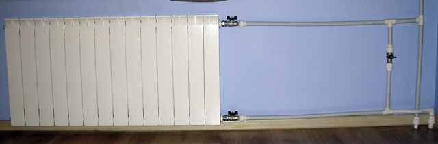

premio ответил в теме:
не греет радиатор на двухтрубной системе
в отопительный период кран на байпасе закрыт
24.11.2012 в 20:40
По всему точно.Фото других батарей в квартире мона?
подключение других радиаторов полностью аналогично и они греются хорошо. только у них более горя...
24.11.2012 в 20:37
та труба, что уходит наверх - это походу обратка, так как она менее горячая
24.11.2012 в 20:34
да, приходит две, а выше на чердак уходит одна. там на чердаке с нее и спускал воздух сантехник
24.11.2012 в 19:18
Шаровые на подаче и обратке были от застройщика, или это Вы сами так решили наказать всех соседей по стояку холодом, причем самим ничего не выиграт...
24.11.2012 в 16:41
Это год,когда
Что говорят?Почему не лечат сами?
подачу с обраткой скорее всего поменяли сами сантехники в этом году. обратно переключить не хотят...
24.11.2012 в 16:28
этот полипропилен стоит с 2007 года и прошлую (включая страшный :) февраль и -35) зиму прекрасно пережил, повторюсь - котельная автоматическая, что яв...
21.11.2012 в 23:09
стояк, который уходит наверх это обратка. хотя в других комнатах по стояку уходящему наверх идет подача и радиаторы греют. реально ли поменять в подва...
20.11.2012 в 22:25
прошу помощи специалистов! 17 этаж 17 этажного дома, двухтрубная ситема отопления, подводка в квартире - полипропилен, котельная автоматизированная, ...
20.11.2012 в 21:17
