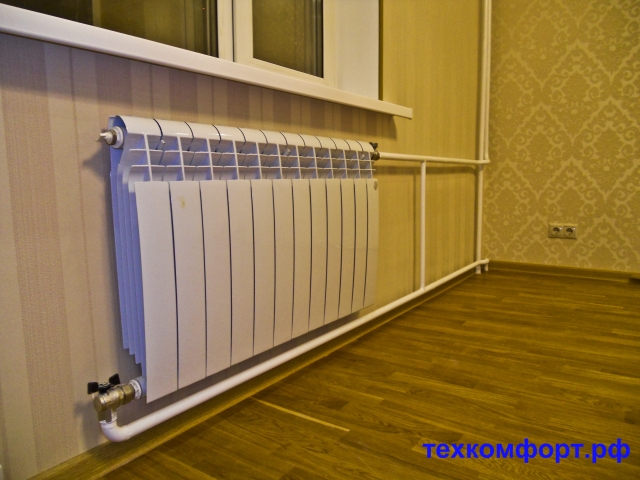

прошу помощи специалистов! 17 этаж 17 этажного дома, двухтрубная ситема отопления, подводка в квартире - полипропилен, котельная автоматизированная, в одной комнате у радиатора горячие только 2 секции из 14, из крана маевского течет вода, воздух на чердаке стравливали неоднократно, стояки горячие, подача нижняя, на радиатор тоже вроде снизу подается. Всего в квартире 4 аналогичных радиатора (не знаю биметал это или алюминий), три греют хорошо (походу подача на них сверху), а этот один - плохо. Это все в анамнезе. Помогите с диагнозом и со схемой лечения ;-)
может картинки помогут
Тот стояк, который уходит наверх - это подача или обратка? Если обратка - то переварить верх радиатора на правый стояк, а низ - на левый.
стояк, который уходит наверх это обратка. хотя в других комнатах по стояку уходящему наверх идет подача и радиаторы греют. реально ли поменять в подвале подачу и обратку местами или надо решать проблему удлинителем протока?

Шаровые на подаче и обратке были от застройщика, или это Вы сами так решили наказать всех соседей по стояку холодом, причем самим ничего не выиграть?
Кто и зачем сделал байпас, если это действительно друхтрубная система?

А на других этажах к верху радиатора подходит или внизу?
Я правильно понимаю, что стояки уходящие в пол - СТАЛЬНЫЕ?
Кто паял подводку к радиатору?

в данном случае косяк двойной, с учетом наличия комбинированных муфт на стояках стояки конечно стальные, соответственно тот кто это делал не представляет как оно должно быть...а делал как мог или как по проще, наличие крана на байпасе считаю для себя ярким показателем халтуры...это что касается замены стали на полипропилен...что касается подключения, то дело не в том что у вас радиатор не греется, а в том что он не продавливается, так как 2 секции все таки греются, то есть теплоноситель все таки заходит...радиаторы длинее 10 секций нужно подключать диаганально, пример на фото
а по поводу материала труб, на фото видно что трубы изогнуло, они чуть чуть провисли, что неудивительно так как у ппрс самый высокий коэффициент температурного расширения среди всех существующих пластиков. и кстати сказать еще пока не холодно, что будет у вас когда затопят в -20 или например в -35 как в прошлом феврале, можно только предположить, пугать не буду но последвия бывают очень серьезные и даже страшные...единственная рекомендация которую вам даст любой монтажник на мастерсити это вернуть изначальный вариант исполнения-сталь на сварке. Вы конечно будете против в силу наличия доп.расходов и грязных работ, но вы должны понимать что с отоплением шутки плохи, особенно когда оно выполнено так как Ваших на фото.
этот полипропилен стоит с 2007 года и прошлую (включая страшный февраль и -35) зиму прекрасно пережил, повторюсь - котельная автоматическая, что является одним из требований к полипропилену. кран на байпасе требует тсж. диагональное подключение это конечно правильно и хорошо, но в других комнатах все прекрасно работает хотя подключение аналогично и радиаторы подлиннее будут... этот тоже прекрасно работал, видимо пока не поменяли местами подачу и обратку.
шаровыми кранами никого не разморозил, поскольку на последнем этаже - это и видно на фото, так как выше идет только один стояк.
стояки уходящие в пол стальные, система делалась сразу после постройки дома, местные сантехники никаких претензий не имеют.

premio, Вы так и не ответили на вопросы:
  1. Шаровые на подаче и обратке были от застройщика, или это Вы сами так решили наказать всех соседей по стояку холодом, причем самим ничего не выиграть?
  2. Кто и зачем сделал байпас, если это действительно друхтрубная система?
  3. У Вас действительно двухтрубная система?
П.С. Вот еще разглядел только что! Почему на трубе (справа-снизу на фото), стоит обвод из НЕАРМИРОВАННОГО ППР?

Потому что это ничего не меняет... ничего страшного в этом нет.
На все остальные вопросы ответ один, потому что делали не прикладывая голову. Думать было нечем.
И если подачу снизу, еще можно оправдать тем, что делалось как в остальных комнатах, где действительно раздача идет сверху (причем делалось то летом, когда тепла нет), то за остальные косяки надо бить больно по голове.
Ну а обвязку радиатора под переделку...

в данном случае спасет только диагональное подключение

... или повторение физики за 6 класс. Нет никаких обстоятельств, когда такое подключение в данном случае (радиатор меньше 14 секций) было бы целесообразно. Я не говорю уже о термоголовке.

Не про отопление, а про плотность воды = f (температура) и про то, как из-за этого будет греться биметалл при нижней подаче даже при достаточном количестве затекающей воды. И как при этом будет работать термоголовка в изображённом положении. И как называются люди, которые всё это варганят.

подачу с обраткой скорее всего поменяли сами сантехники в этом году. обратно переключить не хотят, видимо есть причины...
шаровые поставили специально сразу после постройки дома (серия гмс-1) в 2007 году, поскольку давление не сильно большое и последний этаж, да к тому же радиаторы большие. розлив в доме нижний и проблем у соседей внизу за эти годы никаких не было - в квартирах зимой даже жарко.
трубы две - если внимательно посмотреть на фото, то видно что справа внизу подключение идет ко второй трубе, которая выше не уходит, так как последний этаж.
про байпас уже писал, что это требование тсж. к тому же если его не сделать и я надумаю перекрыть батарею зимой , то получиться что я перекрою целый стояк, так как он заканчивается на мне и выше не идет
