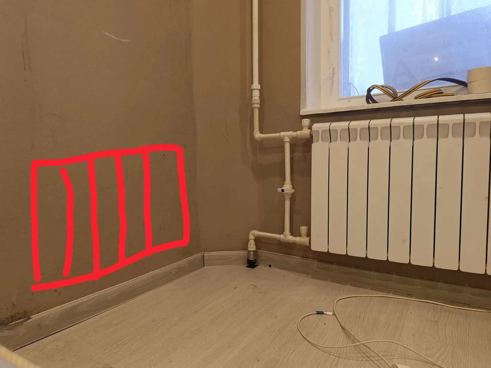

Ребята, добрый день! Пятиэтажный, панельный дом, угловая квартира на первом этаже.Нужно поставить второй радиатор на торцевую стену, однотрубная система, подача снизу! Можете пожалуйста подсказать, как правильно подключить его второй радиатор! И я так понимаю, что первый радиатор тоже подключен неправильно, кому не сложно, пожалуйста подскажите!

vdvdv_1991,  Узнайте СНАЧАЛА направление воды в стояке.
vdvdv_1991 написал 10.09.2026 в 12:42
Полипропилен в топку! Кран на байпасе туда же... Должна быть сталь.

BV, все что вы сказали сделаем, кран на байпасе уберем естественно, я же написал подача воды снизу!

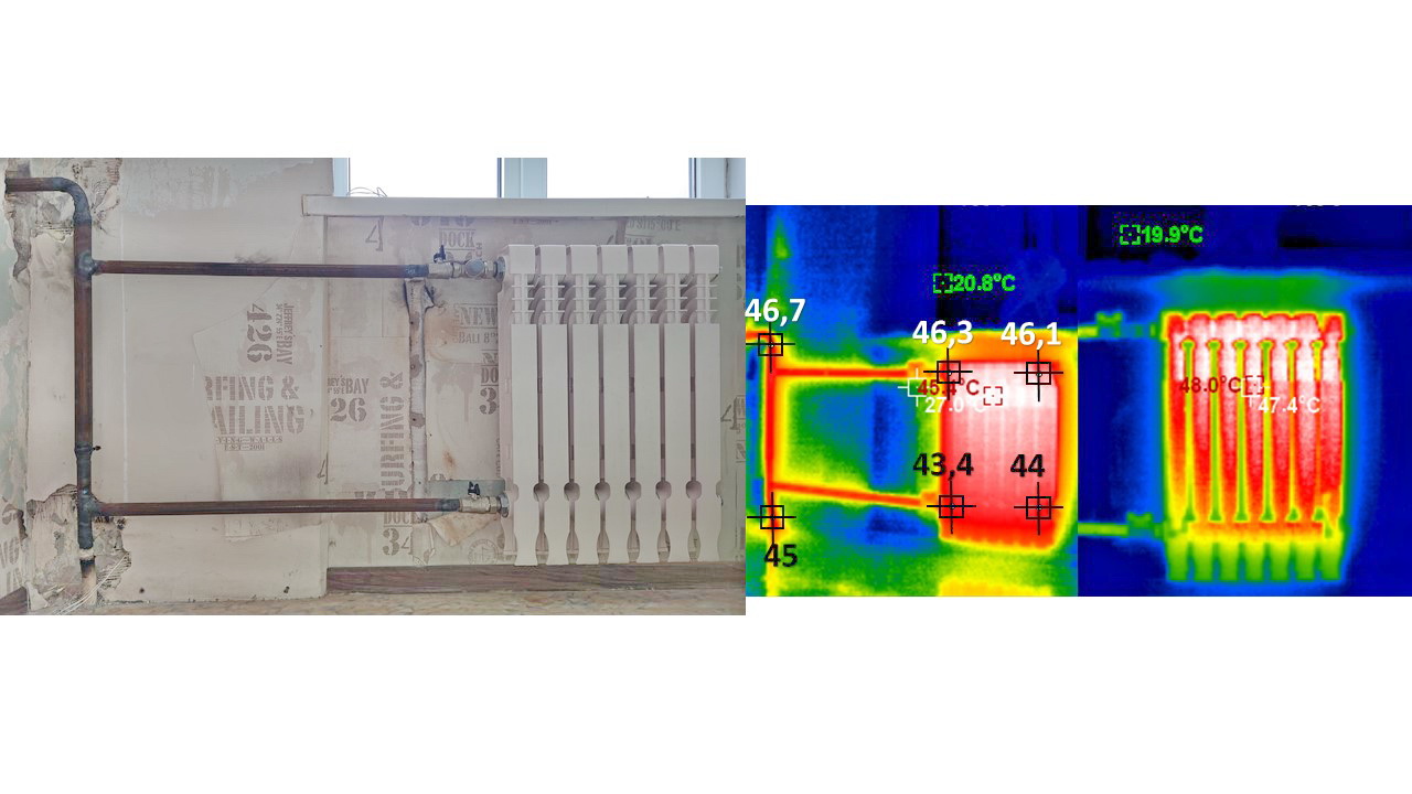

Схема подключения для обоих радиаторов ниже. Слайд3 Слайд1

На чём основана Ваша уверенность?
Во время отопительного сезона горячей была только первая секция? А остальные тёплые сверху и холодные снизу?

ВТБ!, на соседней стене идет обратка, зимой слесаря с неё в подвале воздух спускают, зимой половина батареи горячая, а потом идет теплая и холодная, когда зимой воздух прогоняю, справа сверху холодная вода льется через кран Маевского

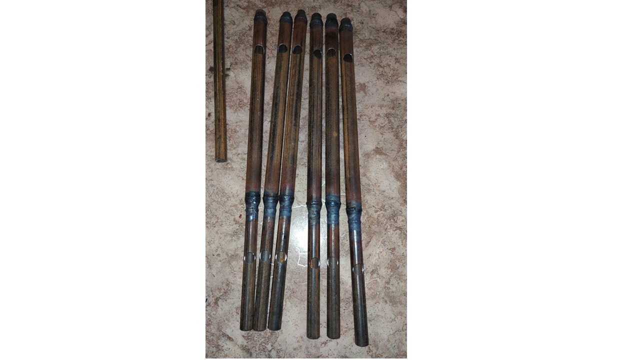

Вполне можно использовать схему с несмещённым байпасом, как предложено выше.
Никаких заужений байпаса между нижними и верхними отводами. Просто цельный отрезок трубы с аккуратными отверстиями отводов. Ещё лучше переменное сечение байпаса, как на фото выше. В Вашем случае должно сработать эффективно. И снова с минимумом сопротивлений: аккуратно приваренный конический переход с одного сечения на другое. Минимум неровностей с внутренней стороны трубы.
Другое важное условие: нижние отводы от двух батарей не должны располагаться друг против друга. Разнесите их по высоте.
