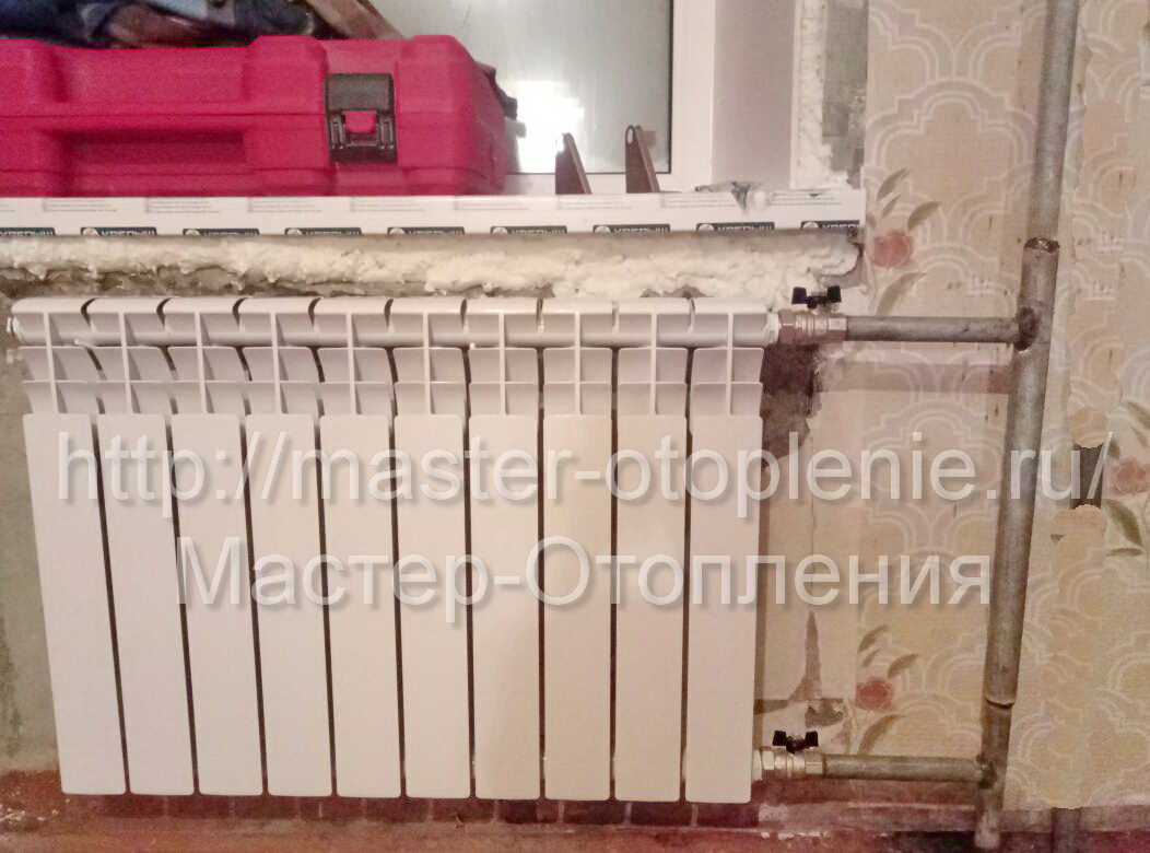

можно подключить низ низ или обратная диагональ со смещённым байпасом
Подключить надо два радиатора с двух сторон. Со смещённым байпасом всё непросто.
BV написал 10.09.2026 в 17:32
Радиатор на фото зиму проработал?
Выше было: прогрев ближней к подаче половины.

BV, примерно 5 лет работал этот радиатор, на половину горячий, на половину нет

Проверить: - Как грел радиатор ранее, если работал зиму. - Глазами отследить лежаки и свой стояк.
Зимой - замеры Т на стояке.
Ясно. При нижней и такой схеме - верх горячий и горячие 2-3 (4) секции от подачи.

ВТБ! написал 10.09.2026 в 15:44
Нежелательно два нижних отвода располагать на трубе стояка друг напротив друга. Иногда такое расположение вызывает проблемы на одном из радиаторов.
Да, когда скорость в обратках от радиаторов в стояк была бы значительной. Но реально в отводах скорость будет в районе 0,1 м/с и меньше, так что встречные потоки не будут мешать друг другу. pic
Вот действительно когда возникают проблемы, это тогда, когда сварной поленившись сделать седло, вставляет верхний 3/4 отвод вовнутрь стояка 1".
Тут некоторые любят ссылаться на Вентури, вот пусть и подумают, что происходит, когда сварной засовывает отвод вовнутрь стояка.

vdvdv_1991, вопрос разрешился?

Freeland, да буду делать как вы сказали
