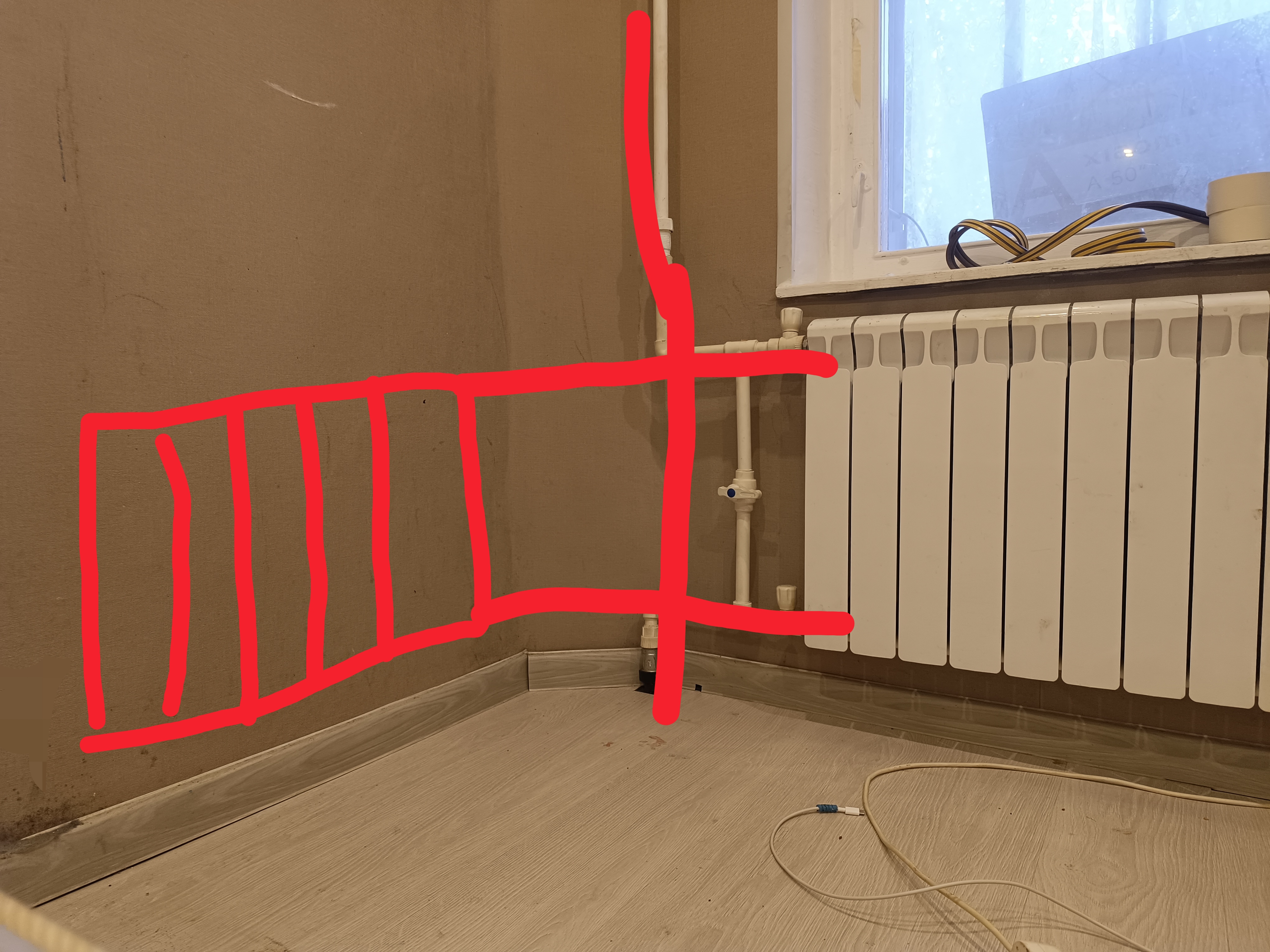

ВТБ!, а будут ли радиаторы прогреваться по такой схеме, если подача воды идет по стояку снизу вверх! Я вам в личку написал

В общем делать как предложил Freeland и не пудрить мозги? Вот так получается? 1000055044

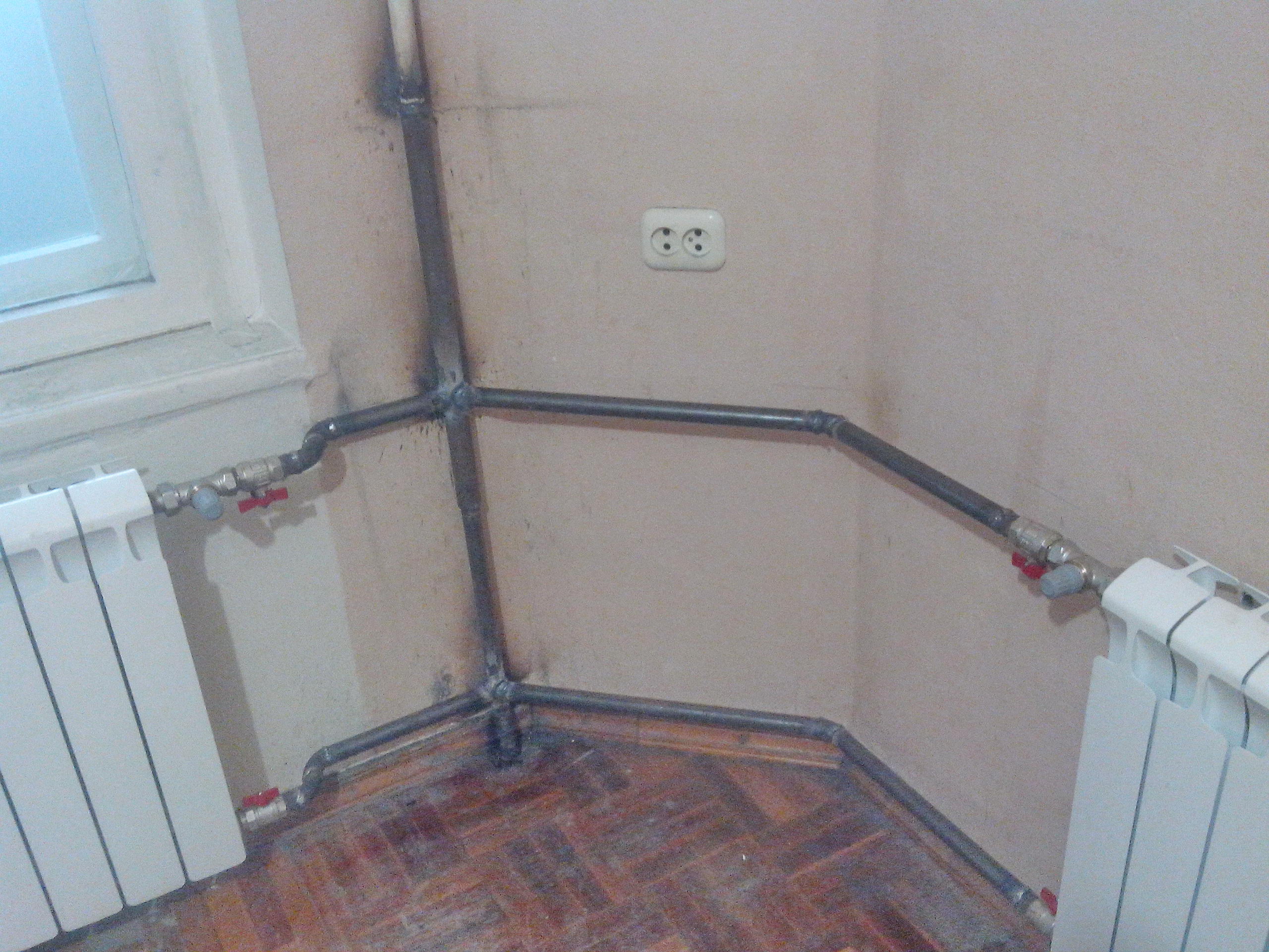

Можно и так. Хотя будет покрасивее использовать не крутозагнутые отводы, а трубогиб. И нужно рассказать важные подробности по монтажу. А то некоторые один шар подшипника умудряются потерять, а другой сломать. Смонтировал тут самый восхваляющий себя сварщик-монтажник больше ста квартир по этой моей схеме, и три радиатора из них почему то заработали плохо. Как говорится, лыжи плохо у них едут по асфальту.
agra 1475920788img_20161007_172718 освещение

Вот так получается?
Нежелательно два нижних отвода располагать на трубе стояка друг напротив друга. Иногда такое расположение вызывает проблемы на одном из радиаторов.
По возможности разнесите по высоте.
vdvdv_1991 написал 10.09.2026 в 15:26
Для этой схемы направление подачи не имеет большого значения.
Будут. Чуть по разному, но в обоих случаях хорошо. При верхней подаче остывание в радиаторе будет 3-4 градуса, при нижней 5-6. Это при установленном термоклапане. Без термоклапана разница будет еще меньше.

У тебя получается 5 литров в минуту что бы 1,5квт выжать из батареи. Ты не оглохнешь от такого потока? Да и есть ли он в трубе?

Сделать остывание меньше - можно подключить низ низ или обратная диагональ со смещённым байпасом.
Но нужно ли?
В схеме с расширением трубы между отводами сложности: - сварщик, и конусы - возможно нужен клапан данфос
