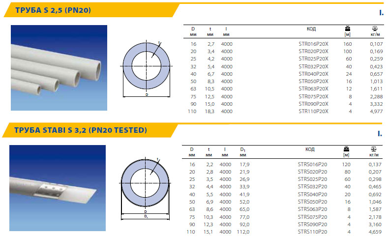

Inch1964 написал : В принципе, на общем фоне обвод из неармированного ППР уже ничего не меняет. Всё равно менять. Но вот этот обвод может запросто порвать и затопить кипятком все нижележащие этажи. А это уже будет очень дорого стоить.
Это будет уже ГОРАЗДО хуже, чем просто не греется радиатор!
Армирование само по себе в плане прочности и долгожительства ничего не меняет. Армирование влияет исключительно на коэффициент удлинения и на воздухопроницаемость. У того же Экопластика для обычной трубы PN20 и для Stabi PN20 стоят абсолютно одни и те же цифры...
Если армированная берется PN25, то да будет получше. Но реально все равно стареет пластик... И наличие алюминиевой прослойки мало что поменяет. Срок эксплуатации будет отличаться не так уж и сильно. Больших давлений там все равно нет.

SVKan написал : Армирование само по себе в плане прочности и долгожительства ничего не меняет. Армирование влияет исключительно на коэффициент удлинения и на воздухопроницаемость.
Не согласен. Много раз лично видел порванные трубы из неармированного ППР. Как раз из-за того, что были применены неармированные вместо армированных. Про коэффициент удлинения - отдельная песня. На прочность влияет СОВОКУПНОСТЬ температуры и давления. Вот как раз вместе эта совокупность и приводит к разрывам. Если по отдельности температура на пределе или давление, то все обходится. А вот когда И температура под 95 И давление под 6, как раз и приводят к разрывам.
SVKan написал : Если армированная берется PN25, то да будет получше. Но реально все равно стареет пластик... И наличие алюминиевой прослойки мало что поменяет. Срок эксплуатации будет отличаться не так уж и сильно. Больших давлений там все равно нет.
Говорю не о старении. А о ближайшем времени. До старения еще дожить нужно.
Армировка придает прочности. И много что меняет. Срок эксплуатации может и не меняет, а вот прочность, как писал чуть выше, очень даже меняет. Хоть стекло, хоть алюминий.

Inch1964 написал : Не согласен. Много раз лично видел порванные трубы из неармированного ППР. Как раз из-за того, что были применены неармированные вместо армированных. Про коэффициент удлинения - отдельная песня. На прочность влияет СОВОКУПНОСТЬ температуры и давления. Вот как раз вместе эта совокупность и приводит к разрывам. Если по отдельности температура на пределе или давление, то все обходится. А вот когда И температура под 95 И давление под 6, как раз и приводят к разрывам.
Табличку от инженеров Экоплатика привел выше. Они ничего не знают и не понимают? PN20 это как раз показатель прочности. Почему он тогда одинаков?
Для обычного ППР показатель PN жестко привязан к SDR, то бишь толщине стенки. Армирование действительно прочности добавляет. Но эту добавку зачастую убирают обратно делая стенки тоньше. Армированная труба PN20 имеет ту же самую прочность, что и не армированная, но более тонкие стенки. Кстати все фитинги у всех производителей PN20... :p

SVKan написал : Табличку от инженеров Экоплатика привел выше. Они ничего не знают и не понимают? PN20 это как раз показатель прочности. Почему он тогда одинаков?
Я Вам "про Фому, а Вы мне про Ерёму!". Мы говорим о разных вещах.
И демагогии с инженерами от Экопластика, тоже не нужно. Как раз у них и читайте. Там все написано.
У них как раз приведены номограммы зависимости предельных давления от температуры, и наоборот температуры от давления. И для разных марок и типов труб.
Даже как то неудобно за Вас, что Вы пишете, что прочность у труб PN20 и PN25 одинаковая.
Это при температуре 20 градусов, прочности трубы на разрыв не сильно отличаются..... И то по предельно допустимым режимам эксплуатации, указанным на сайте изготовителя труб. А в реальности же, сильно подозреваю, что при "опрессовке на разрыв" и при температуре даже 20 гр.цельсия PN20 лопнет при гораздо меньшем давлении, чем PN25.
А Вы говорите прочность одинаковая! :confused:
Вы как всегда вместо того, чтобы читать что написано придумываете что-то для себя и потом пытаетесь утверждать что оппонент не прав потому что Ваши измышления не соответствуют истине. Может все-таки перечитаете что было действительно написано? У очень многих производителей включая Экопластик армированная труба тоже PN20...
Давление и показатели прочности трубы одинаковы, а толщина стенки отличается. Что я выше и написал...

Inch1964 написал : Надоело спорить. Может и ошибаюсь. Но все равно в глазах стоит изображение рваных неармированных труб. Армированных рваных ни разу не видел на объекте.
Может они и правда равны по прочности? Но в таком случае теормех и сопромат получается лженауки? (Извиняюсь за демагогический прием, просто практический опыт восстает... Типа, ну не может цельный деревянный брусок сечением 200 х 200 быть такой же прочности, как фЕрменная деревянная конструкция такого же общего сечения и такой же массой на метр длины!).
А вообще появился интерес прессануть до разрыва и то и другое обычной водой комнатной температуры..... Чтобы убедиться в равности прочности....
Они разные бывают. Бывают PN20 а бывают PN25. Зависит от производителя.
Термех и сопромат не лженауки. Еще раз подсказываю: посмотрите на указанную толщину стенки в приведенных выдержках из каталога. То есть ввели алюминиевый слой усилив трубу и тут же уменьшили толщину полипропилена. В итоге показатель прочности остался на прежнем уровне а проходной диаметр подрос. При обычных температурах и давлении для которых он предназначен (до 70 градусов) прочности и так выше крыши, увеличенная пропускная способность там важнее. Ну а для высокотемпературного отопления есть другие материалы...
Я понимаю что Вы хотели сказать. Просто не надо ставить знак равенства между "армированный ППР" и PN25. Весь ППР PN25 что я видел был армированным, но не весь армированный ППР был PN25... :) Если хотите сказать про PN25, то так и пишите.
Примеры трубы армированной алюминием: Экоплатик Стаби PN20 Вефатерм стаби бывает как PN20 так и PN25 ХейссКрафт - PN20 ТебоТехникс - - PN25 РВК - PN25 ПроАква PN25 Остальных сходу не помню, но не проблема посмотреть того производителя что требуется. Но, обратите внимание, как раз у более приличных производителей есть армированная труба PN20. У нас, обычно когда производитель дает выбор, везут именно PN20...
P.S. Если попробуете, то поделитесь результатами. Насколько я понимаю цифры толщины стенок/прочности нормированы. Посему производители просто ставят цифру указанную в стандарте. Ну и еще наверное испытывают на ее подтверждение. Реальную цифру измеренной предельной прочности никто не указывает. И не факт что в реальности она у всех одинакова. Особенно на армированных трубах...
