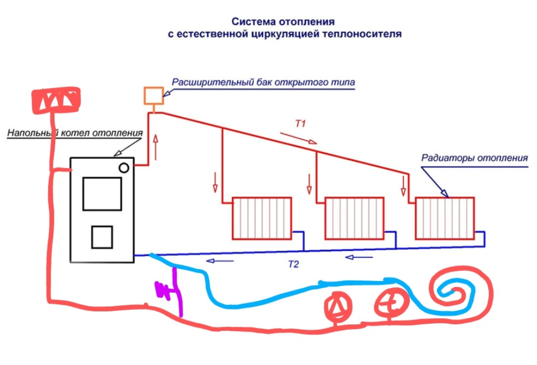

Хотел себе в будущем установить самотечную систему отопления с тёплым полом но информацию в интернете очень мало, большинство предложений - это те,где люди предлагают подключиться к самотеку,но тогда ухудшается или вообще прекращается скорость естественной циркуляции, сегодня пришла в голову идея,не подключаться на прямую,а сделать отдельный вход с противоположной стороны, тогда по сути циркуляция остаётся и теплый пол работает,если свет отключат то теплый пол не работает а самотёк да,вопрос,как думаете норм или нет?а также,если подключиться к обратке самотека под острым углом,то поток самотека увеличится или как? заранее спасибо за ответ Фиолетовым это 3 ходовый смеситель,круг с треугольником насос а круг с t это датчик температуры

Интересно, каким диаметром трубы планируете делать? ДУ 65 или ДУ 80? ;) Если котел в подвале - даже будет работать...

BV, я планирую делать основную трубу Ду 50,к радиатором ду 25 и обратка Ду 40

Нормально, но....
......контур (ы) / петли теплого пола какой трубой? Сколько контуров?
С насосом.... можно делать ТП. И поплавковый обратный клапан, открывающийся, когда насос не работает.

Можно сделать даже работающую систему на ЕЦ даже с ТП и без электричества. Но нужны расчеты и не детские рисунки в качестве входящих данных, а архитектурный проект. И гидравлические расчеты.
А без этого можно долго обсуждать у кого домик на рисунке всамделишней.

Так в подвале котёл "или как"?
TaTaRge написал 31.08.2026 в 23:34
если свет отключат
Бесперебойник выйдет дешевле.

Если надолго отключают.... дополнительно ветер и солнце)
На картинке ТС изображение сильно напоминает Твердотопливный котел...
С насосом... при пропадании электричества бесперебойник наверное необходим, иначе котел может закипеть, а ТС улететь. Инерция котла весьма большая.
Безопасности с ТТ козлами надо уделять серьезное внимание...

TaTaRge, Нормальный проект вам нужно делать с теплотехническим и гидравлическим расчетом. Без него ничего не выйдет.
