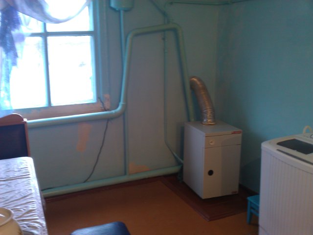

Морозов Саня ответил в теме:
Кипит система, подача горячая, обратка чуть теплая, помогите пожалуйста разобраться.
это значить что придется каждый раз прежимать его и тот ,второй контур так? или раз отрегулировать и всё....бляха стыдно за такие вопросы....не прехо...
05.12.2012 в 23:56
даже с насосом?
05.12.2012 в 23:47
да чуть не забыл про регистры....тот что будет под окном,из труб диаметром 50 так...а они между собой трубой каким диаметром свариваются?
05.12.2012 в 23:39
Спасибо вам огромное мужики..
05.12.2012 в 22:43
Спасибо про насос.Сегодня ходил по колхозу искал сварщиков,незнакомые все,,нашёл троих ...один отказался сразу,(сказал что так некогда не делал, друг...
05.12.2012 в 22:21
Ну всё трубы вроде нашёл..1.1,4 будет обратка и подача,на регистр 80 ку,регистр под окном будет из 2х дюймувых труб,гусака решил поднять хотя бы санти...
05.12.2012 в 21:36
За это тоже спасибо....позванил брату в Острогожск...поздновато,он говорит уже лет пять как гофры алл-ые не ставя уже..........
04.12.2012 в 23:52
Касимов, подскажи(ТЕ) какая должна быть толщина у НАСТОЯЩЕЙ дымоходной стальной (а не гофроалюминиевого самоубийста)!
пожарники ни словом, да здесь ...
04.12.2012 в 23:11
вот теперь всё понятно..спасибо огромное мужики...теперь дело осталось найти трубы. Значить под окном регистр варю из 50 ок . второй контур регистр 8...
04.12.2012 в 23:08
а сней чё не так? пожарники приходили вроде промолчали. Раньше в казахстане газа не было,углём топили...щас буду набираться опыта с Вашей помощью.НУ ...
04.12.2012 в 22:57
