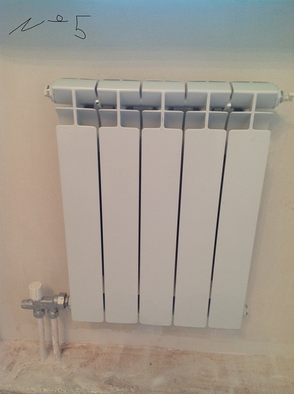

Попробовал, без изменений. Приходил сантехник с тсж, сказал что оч. большое гидравлическое сопротивление и трубы тонкие, предложил вскрыть полы и пом...

Всем привет, вот фото переделки,
Теплее не стало( Перекрывал соседа, часа не два, становилось теплее.

Сантехник мерил манометром, чуть выше 4-х с каждой стороны сказал, я на квартире еще не был, сфоткать не успел его переделку. Получается он соединил р...

Вообщем сантехник все переделал, за одно померил давление, на входе и выходе оно одинаковое. То есть нужно ставить насос?
