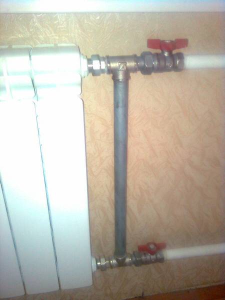

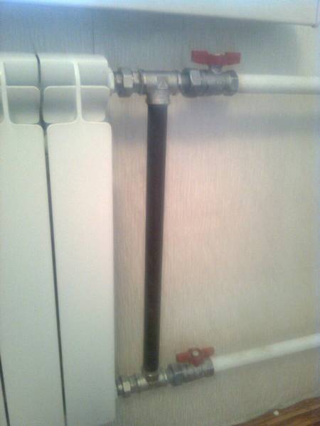

По поводу распределения температур:
на батарее с байпасом (11 секций):
верх конца батареи 57
низ конца батареи 41
воздух 56 градусов
верх байпаса 67...
Поленились они снимать. Будет время - сам сниму. Раз бесплатно всё сделали (даже за отключение стояков денег не взяли, а у нас это 275 рублей/стояк)...
Добрый день, господа! Довёл таки дело до конца - добился сварщиков из ЖЭКа, которые вырезали пластины из стояков. Бесплатно. Одну поставленную перемыч...
Заходил сегодня в популярный у нас сантех магазин, беседовал с продавцом, показал он мне немецкий насос, нагнетающий давление. 2700 рубчиков. Не поясн...

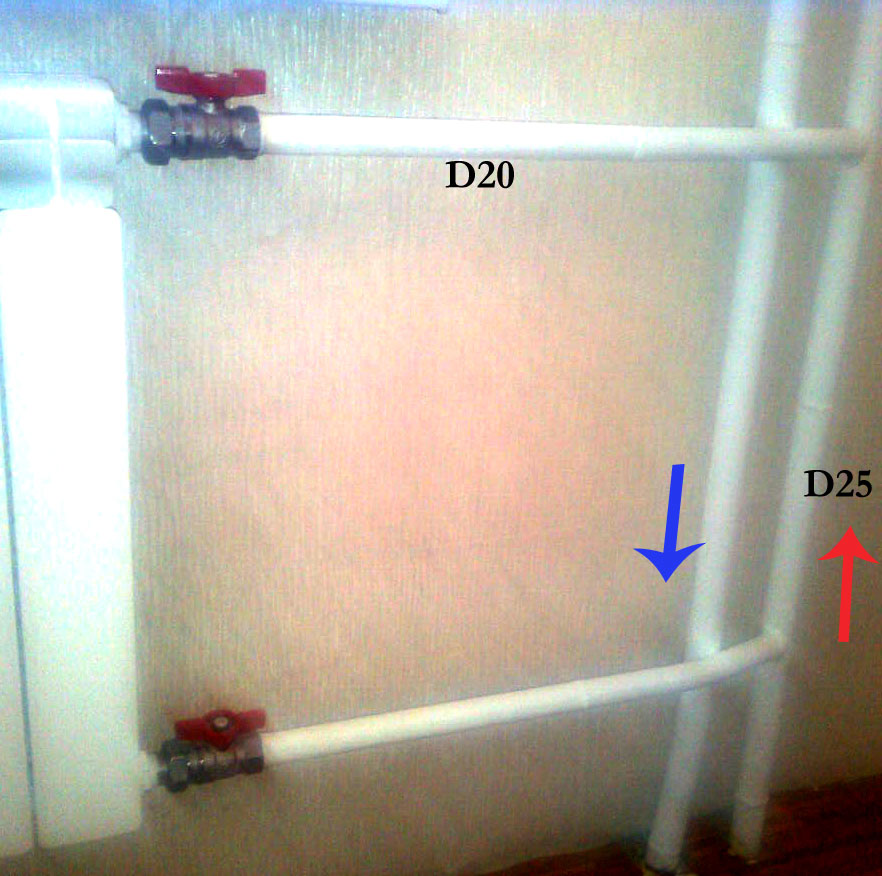

Изначально (в марте этого года) всё было подключено так как полагается, на обратку. Но вы представляете сколько нужно времени,нервов и сил, чтобы при...
