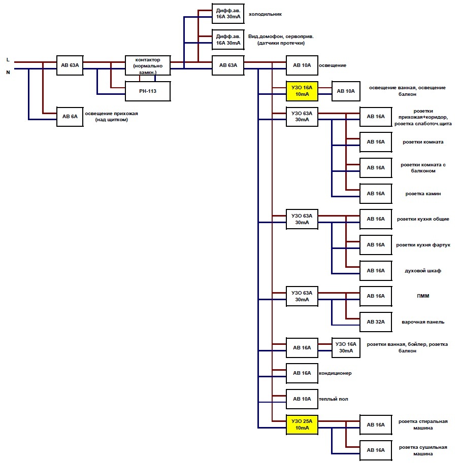

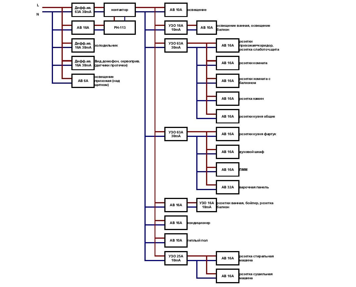

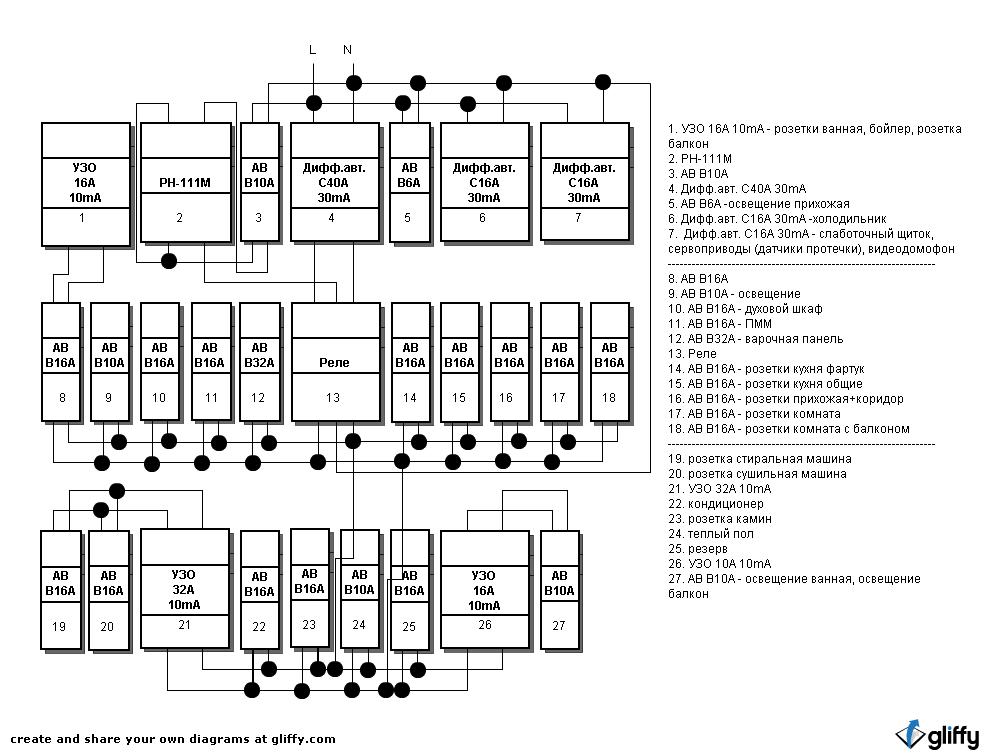

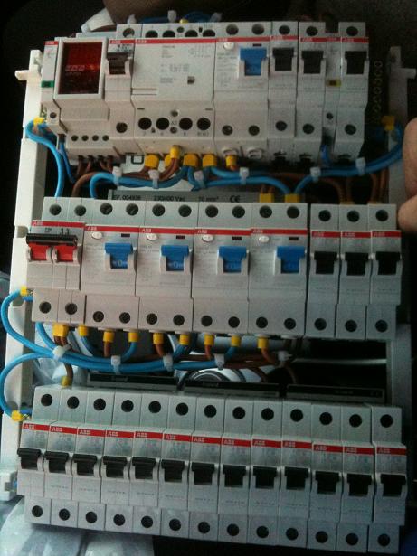

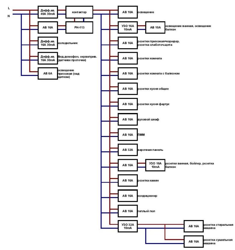

Собрал в итоге квартирный щиток.
Но захотел поставить в холле выключатель, который бы отключал при уходе все отключаемые линии (кроме хо...
DED@ПВО,
Добавил УЗО.
Убрал холодильник и видеодомафон за контактор, добавил автомат за контактор, чтобы отключать при необходимости все, кроме холоди...
