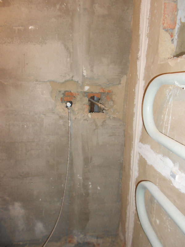

Это не ниша, это обычная стена где-то 2х2.5 метра, между этой стеной и соседями сделано технологическое пространство где находятся водопроводные труб...

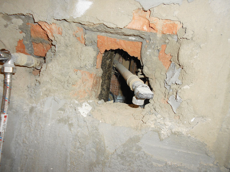

Нет, ну что стену разломать это понятно. Вопрос в том как все переварить чтобы грамотно было. Вот вырежу я проем скажем 40х60см. Дальше, мне в толщину...
Приветствую уважаемое сообщество

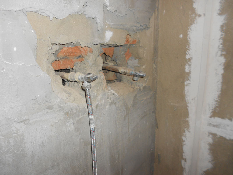

Хочу попросить подсказать каким образом переварить трубы, чтобы их можно было спрятать в стену, либо иной способ как ...
BV Мне что-то кажется что соединение внахлест понадежнее будет чем встык. Варить будет сварщик из жека, а какой он специалист я увы не могу знать. Поэ...
Всем привет! Есть необходимость переваривать трубы, сейчас труба торчит перпендикулярно стояку и заглушена. Нужно ее развернуть на 90 градусов. Как я ...
