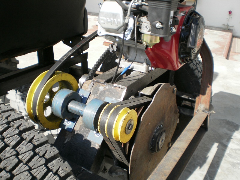

Час назад миник проходил жесточайшие испытания. Нашёл специально такие калдобины, что представить трудно. Миник скручивало вертолётом, чуть сам с него...

На этом узле вращается небольшое железное колесо от тележки промышленного инкубатора. Диам.20мм. Сама консоль и вал хорошо приварены к раме. Ну а во...

Был не приятный скрип при выжиме ременного сцепления, одел второй ремень, скрип уменьшился вдвое. Он появляется, когда трогаешься с 3 и 4 скорости, ну...
