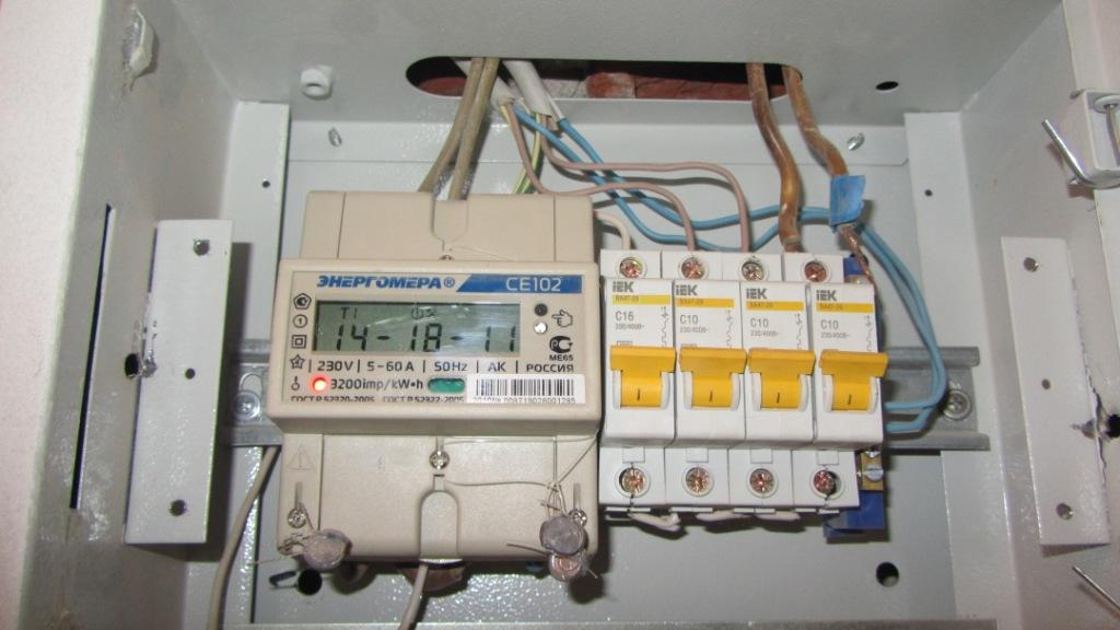

    ВСЕМ ОГРОМНОЕ СПАСИБО ЗА ПОМОЩЬ И ЗА УЧАСТИЕ замерили напряжение в квартире было 180 нашли вообще свободную фазу на которой 230 подключились к ней и ...

  • elixis ответил в теме:
    При нагрузке падает напряжение
    На фото типа ВРУ... Куда там что цеплять? На фото этажный щиток
    ФОТКИ СЮДА ЧЕТ НЕЗАГРУЗИЛИСЬ ВОТ ССЫЛКИ,МОЙ ПАТРОН САМЫЙ ЛЕВЫЙ http://cs421331.userapi.com/v421331550/2863/5QltM30o3c8.jpg http://cs421331.userapi.co...

    Здравствуйте!! Начинаем делать ремонт на кухне и естественно хочется напичкать ее современной техникой, но возникла проблема, при нагрузке падает нап...
