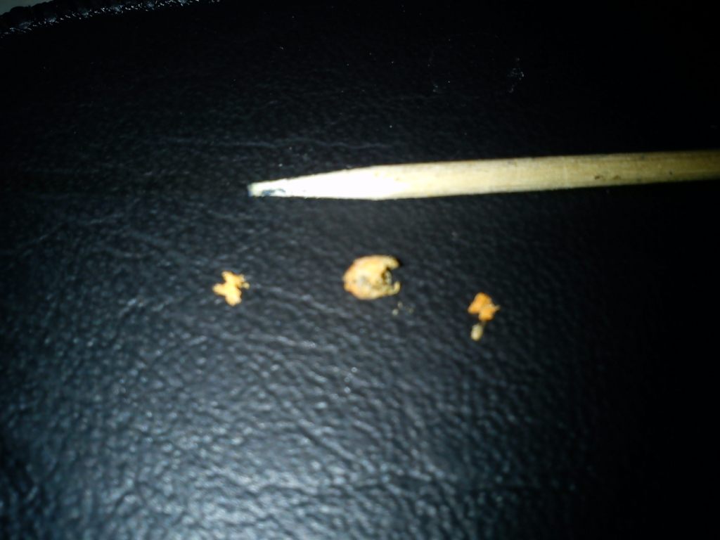

Проковырял гвоздиком
Стружка оттуда!
Получилось отверстие
