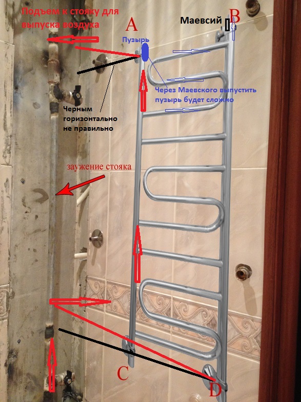

BMV_ ответил в теме:
Как правильно подключить полотенцесушитель?
Вот это и есть и дешевле и проще.
21.09.2013 в 22:53
Следующий диаметр 25 подойдет. EV.SA рекомендует в моем случае с удалением 1м. Он работает с Rehau. К стати посмотрите его работы в этом же подфоруме...
21.09.2013 в 17:07
И все таки он электрик, ИМХО. Судя по тому как он пытается спрятать водопроводную трубу в слой штукатурки и по характерной волне:D
19.09.2013 в 16:23
Ну да и я о том же. 3/4 в осте по Dу боченка. И хотя 25 это вроде как дюйм. Но трубопровод будет на 3/4-ти. Но все меняется, появляются новые матери...
19.09.2013 в 11:10
1. Rehau stabil 25х3,7 вместе с 3/4-ым углом (настенный) на z-образный кронштейн. Dу получиться 17,6 т.е. меньше 3/4 (19мм).
2. Rehau stabil 32х4,7 и...
18.09.2013 в 23:26
Касимов добрый день. Я наверное остановлюсь на Сунерже. Термостат у Сунержи взаимозаменяем с подводящим углом. В вертикальном исполнении ПС меняю ниж...
18.09.2013 в 12:37
Жуткая картина. Представил себе. Бригада сантехников-сатанистов:a
18.09.2013 в 01:58
Мысль понятна. Если есть возможность диагонального (с оговоркой по симметрии), бокового подключения то это предпочтительнее нижнего . В оправдание мо...
17.09.2013 в 15:14
Остановился на вариантах с минимальной переделкой отводов. Конструктивно по отводам и перемычке все варианты одинаковые. Вваривается нижний отвод в л...
17.09.2013 в 04:22
Уменьшить сопротивление поможет в большей степени если заменить оба эксентрика с Dу 15 на сантех резьбу 3/4. Сантехнику скажите, он поймет о чем речь...
13.09.2013 в 00:19
