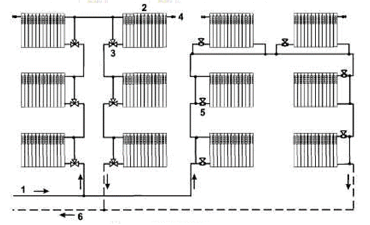

Господа, подскажите. В наличии радиаторы rifar forsa 500, как я понял из почерпнутой информации в инете, они не совсем биметалл, верхний и нижний колл...
На данной схеме видно, что вода идет слева направо, но я так же видел и другую, где она идет справа налево. Это важно, так как надо определить, где по...
Господа, нужен совет специалистов, идет ремонт, в том числе замена радиаторов с чугуна на биметалл. Подключение боковое, подача снизу, в квартире 2 П ...
