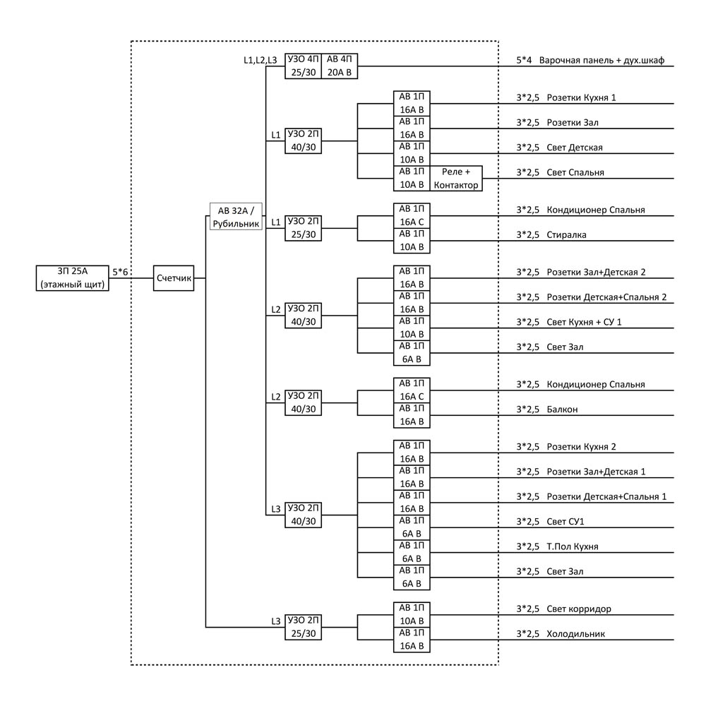

  • Mulder ответил в теме:
    Прошу оценить схему квартирного щитка
    Вечер добрый. Всем спасибо за коменты и мнения. Ещё бы хотел услышать мнение о моем варианте распределения нагрузок по УЗО и фазам. И хотелось бы е...
    04.11.2013 в 17:56
    Metall, спасибо за ответы. Не понял сути маневра. Сеть 3хфазная. 2 фазы по 20А на варочную, 1 фаза 20А на духовой шкаф. Читал документацию по предпол...
    01.11.2013 в 17:41
    День добрый, уважаемые. Хотел бы попросить Вашей помощи в создании щитка в квартире. Немного о ней. Квартира (в новостройке) 3х-комнатная, ввод 3 фазы...
    01.11.2013 в 16:20
