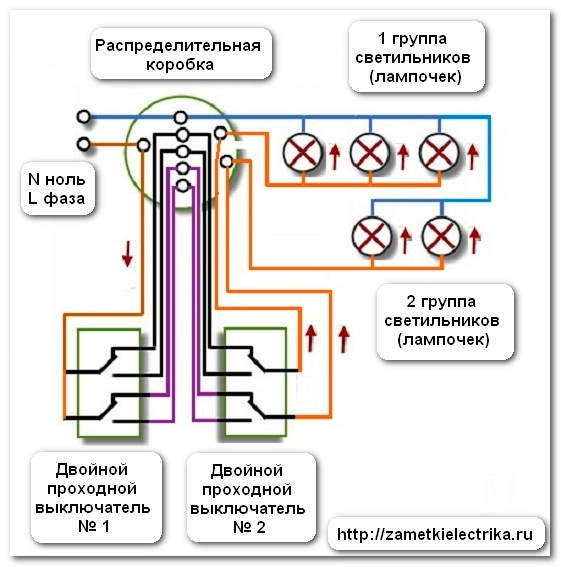

Есть Г-образный коридор, который хочется осветить 2мя несвязанными между собой способами.
  1. Обычное освещение - точечные светильники - два контура с управлением из трех мест. Для одной группы света вроде бы всё понятно. Или проходные выключатели, или импульсное реле с кнопками. А как быть, если их трех мест хочется управлять двумя группами освещения? Конструкцию умножить на два? И существует ли двойной перекрестный выключатель, который можно вставить в центре схемы?

Mulder написал : А как быть, если их трех мест хочется управлять двумя группами освещения? Конструкцию умножить на два?
да
Mulder написал : И существует ли двойной перекрестный выключатель, который можно вставить в центре схемы?
да, но сложно найти в магазинах. Этузиасты даже калхозят их из обычных переключателей
